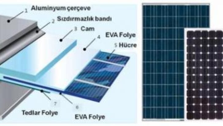

Güneş hücreleri içlerindeki yarı-iletken malzeme sayesinde güneş enerjisini direk elektrik enerjisine çevirirler. Güneş hücreleri, yüzeylerine gelen güneş ışığını doğrudan elektrik enerjisine dönüştüren yarıiletken maddelerdir. Yüzeyleri kare, dikdörtgen, daire şeklinde biçimlendirilen güneş hücreleri alanları genellikle 100 cm² civarında, kalınlıkları ise 0,1- 0,4 mm arasındadır.Güneş hücreleri istenilen güce göre seri veya paralel bağlanarak istenilen güçte enerji üretilebilir.
Fotovoltaik hücreler pek çok farklı maddeden yararlanarak üretilebilir. Günümüzde en çok kullanılan maddeler şunlardır:
Kristal Silisyum:  Önce büyütülüp daha sonra 150-200 mikron kalınlıkta ince tabakalar halinde dilimlenen Tek kristal Silisyum bloklardan üretilen güneş pillerinde laboratuar şartlarında %24, ticari modüllerde ise %15’in üzerinde verim elde edilmektedir. Dökme silisyum bloklardan dilimlenerek elde edilen Çok kristal Silisyum güneş pilleri ise daha ucuza üretilmekte, ancak verim de %2-5 kadar düşük olmaktadır. Verim, laboratuar şartlarında %18, ticari modüllerde ise %14 civarındadır.
Galyum Arsenit(GaAs):  Bu malzemeyle laboratuar şartlarında %25 ve %28 (optik yoğunlaştırıcılı) verim elde edilmektedir. Diğer yarıiletkenlerle birlikte oluşturulan çok eklemli GaAs pillerde %30 verim elde edilmiştir. GaAs güneş pilleri uzay uygulamalarında ve optik yoğunlaştırıcılı sistemlerde kullanılmaktadır.
Amorf Silisyum:  Kristal yapı özelliği göstermeyen bu Si pillerden elde edilen verim %10 dolayında, ticari modüllerde ise %5-7 mertebesindedir. Günümüzde daha çok küçük elektronik cihazların güç kaynağı olarak kullanılan amorf silisyum direkt güneş ışınımı az olan bölgelerde de santral uygulamalarında kullanılmaktadır. Amorf silisyumun bir başka önemli uygulama sahası ise binalara entegre yarısaydam cam yüzeyler, bina dış koruyucusu ve enerji üreteci uygulamalarıdır.
Kadmiyum Tellürid(CdTe):  Çok kristal yapıda bir malzeme olan CdTe ile güneş hücre maliyetinin çok aşağılara çekileceği tahmin edilmektedir. Laboratuar tipi küçük hücrelerde %16, ticari tip modüllerde ise %7 civarında verim elde edilmektedir.
Bakır İndiyum Diselenid(CuInSe2):  Bu çokkristal hücre laboratuar şartlarında %17,7 ve enerji üretimi amaçlı geliştirilmiş olan prototip bir modülde ise %10,2 verim elde edilmiştir.
