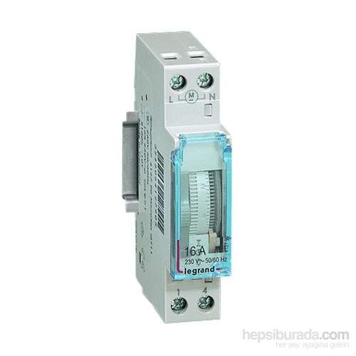

Bir flöresan lamba yakmak istiyorum belirli saatlerde.Sadece zaman rölesi kullanarak bunu yapabilir miyim,yani kontaktör bağlamadan
1 zaman rölesi 16A kadar çalıştırabilirsin kaç adet flöresan ampul bağlayacağına bağlı fazlalaştırısan kontaktör kullanman gerekir. zaman rölesi üzerinden geçen amperi düşürmene yardımcı olur şöyle bir dez avandajın olabilir çok sık aç kapa yaparsa löresan ampuller ve balast zarar görebilir

Zaman saati + amperine göre monofaze kontaktör kullanın .

bunları inceleyebilirsiniz
    32 KB · Görüntüleme: 24
    7.5 KB · Görüntüleme: 22

Günde kaç defa kullanılacak vs gibi ve diğer çeşitli versiyonlarda çalıştıracağınız bir ürün tercih etmeniz .
haftalık , günlük gibi .
