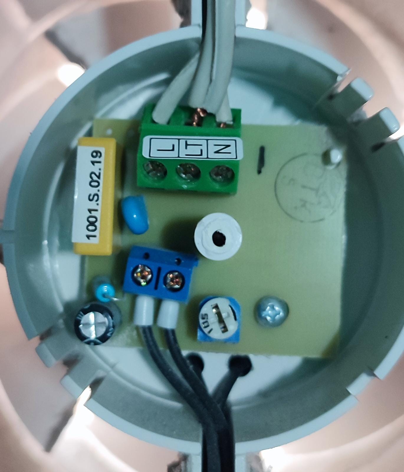

Aspiratör fanın akıllı cihaz bağlamadan önceki hali aşağıdaki gibi. L ve N girişlerini sürekli enerji sağlaması için başka bir yerden hat çektirmiştim. Ortadaki LT ise banyo lambasından geliyor.

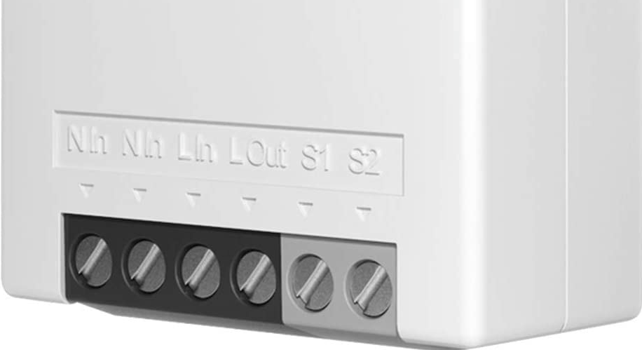

Akıllı anahtarın giriş ve çıkışları şu şekilde;
Fandaki L girişine gelen kabloyu(dışardan çektirmiş olduğum sürekli enerji sağlayan hat) akıllı anahtarın L'in girişine, akıllı anahtardaki L'out girişinden çıkan kabloyu fanın L girişine. Fandaki N girişine giren kabloyu akıllı anahtarın N'in girişine, akıllı anahtardaki N'in girişinden çıkan kabloyu fanın N girişine. Arapuar'ı, akıllı anahtarın S1 ve S2 girişlerine taktım ve arapuar üzerinden aç kapa yaptığımda fan çalışmadı.
Daha sonra akıllı anahtardan L'in den ve N'in den ek bir kablo ile arapuarın bir ucuna bağlayıp diğer uçlarından çıkan kabloları L'ine karşılık geleni akıllı anahtarın S1 girişine ve N'in karşılık geleni S2'ye taktım ne yazıkki sigorta attı akıllı anahtar ve arapuar anahtar yandı 😬, tekrar eski haline döndürdüm fan eskisi gibi çalışıyor aynı akıllı anahtardan sipariş verdim ve arapuar yerine sıva üstü anahtar siparişi verdim. Nerde hata yaptım acep bu gelenleri nasıl bağlamalıyım sizce?
Ekli dosyayı görüntüle 93036
Ekli dosyayı görüntüle 93037

Akıllı anahtarda benim anladığım N_in Yazan yere nötr giriyorsunuz oradan bir köprü ile 2. N_in e giriyorsunuz. Nötr le işiniz bitti.
L_in yazan yere sürekli faz giriyorsunuz. L_out yazan yere fanın bir ucunu giriyorsunuz. Fanın diğer ucunu N_in yazan yerin herhangi birisine giriyorsunuz.
S ler anegdar. Muhtemelen onlara faz tıklatınca L_out a sürekli faz veriyordur.
Kolay gelsin...
Soru uzun olunca cevapta uzun oldu ;)
Cevabınız için teşekkür ederim eksik birşey olmasın diye uzun uzun yazdım bayada yazmışım :D anegdara faz tıklatma olayını tam anlayamadım. L'in den S1 e direk kablo ile bağlandığımda tıklatmış oluyorum değil mi :rolleyes:?
Evet. Genelde tetik öyle olur. Cihaz %50 ihtimal havayada uçabilir. Dikkatli olunuz! !!
Bence önce s1 ve s2 uçlarını kısa devre edip çalıştırın sistem bu şekilde çalışırsa s1 ve s2 uçlarına arapuar koyabilirsiniz çalışmazsa @vecivicivokke Ustamın dediği gibi yapın böylelikle risk daha az olur.
