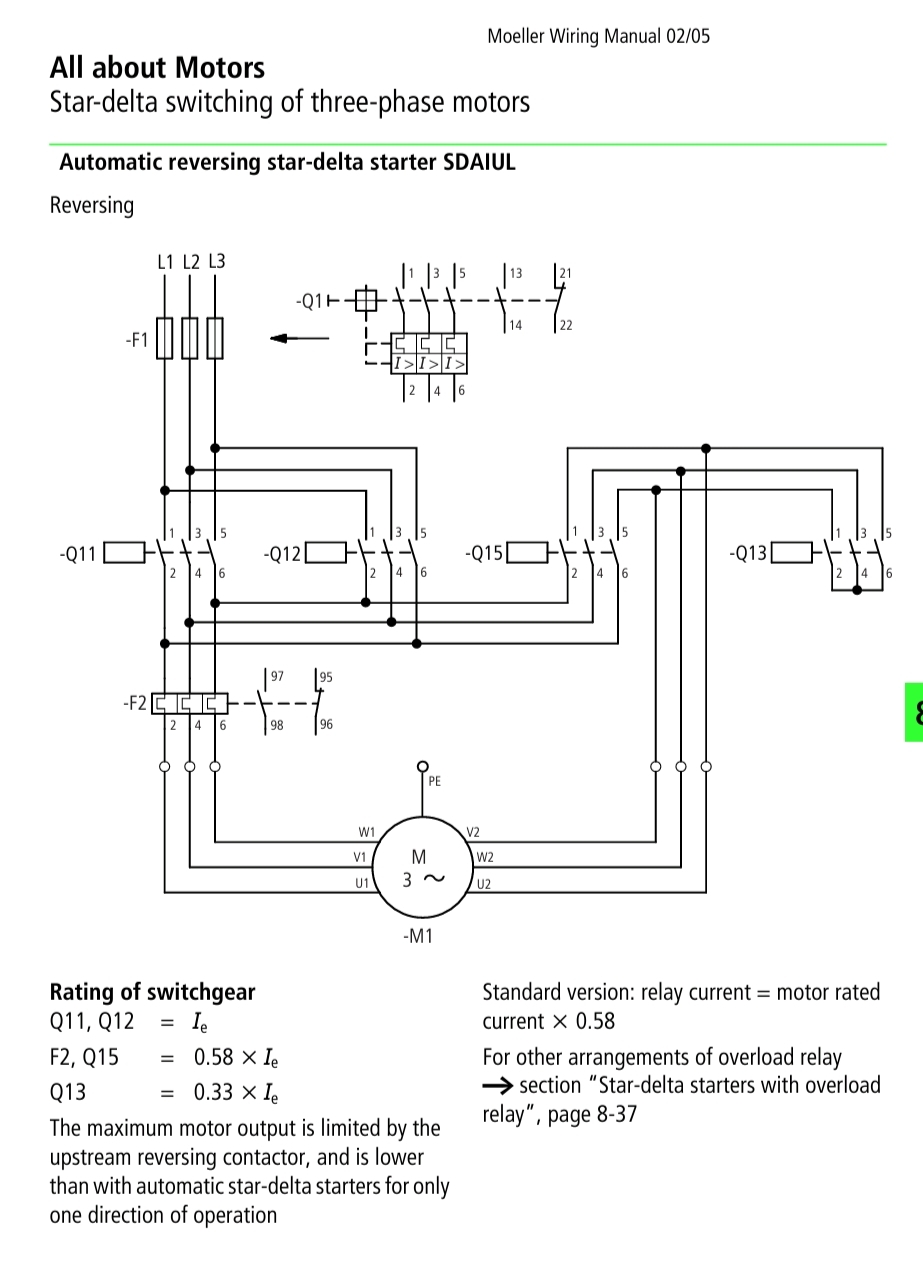

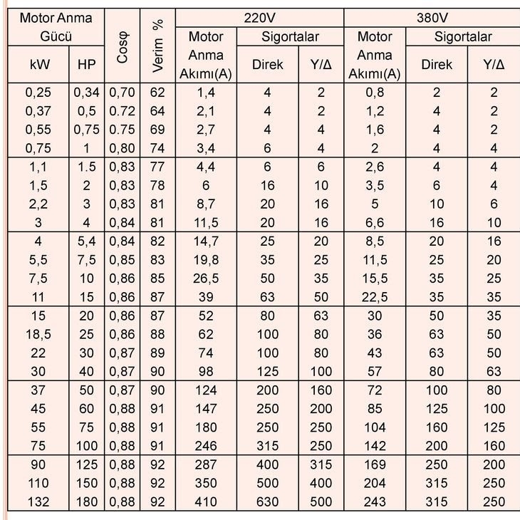

Ustalarim yildiz ucgen panoda yildizdan ucgene geciste tense er-30 zaman rolesi kullanilmis.Bunun yerine iki tane zaman ayari olan bunun icin ozel uretilmis roleden mi kullanmak gerekir. Er_30 modelinin bi dezavantaji yada zarari oluyormu uzun vadede. Bazen cok sık olmasada yildizdan ucgene gecerken kontaktorlerde bi takirti oluyor sanki cakısiyor gibi
Bu devre,sorunsuz çalışır.
    230.7 KB · Görüntüleme: 131
    209.7 KB · Görüntüleme: 128
Merhabalar @bekiro42 hocam, tense er-30 hiç kullanmadım o yüzden bir yorum yapamayacağım ama biz yıldızdan üçgene geçişte entes mcb-60 kullanıyoruz. Şuana kadar herhangi bir sıkıntı yaşamadık. Kontaktörlerin çakışmasına gelecek olursak NO NC ve A1 bağlantılarını gözden geçirmenizi öneririm.
