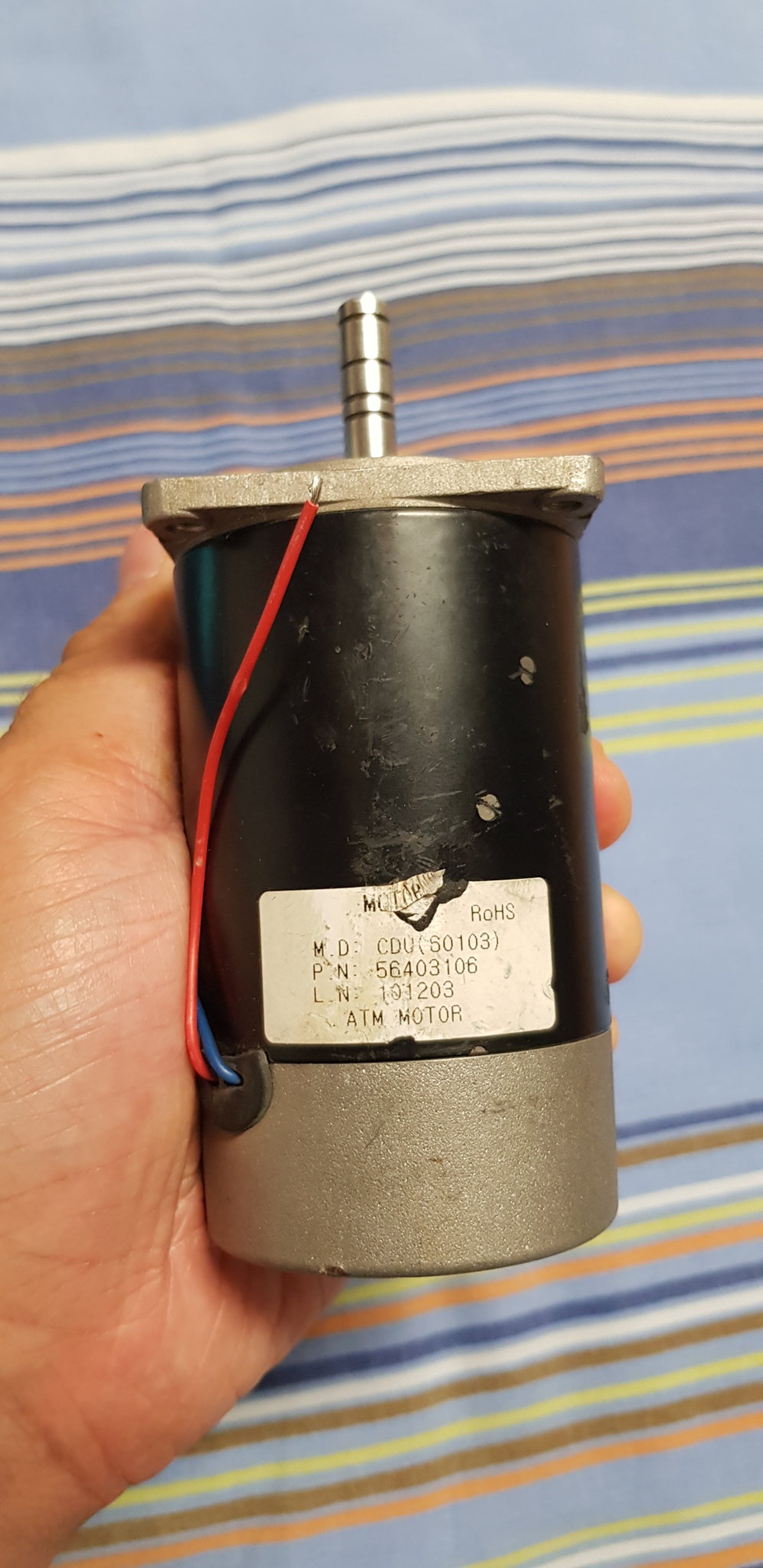

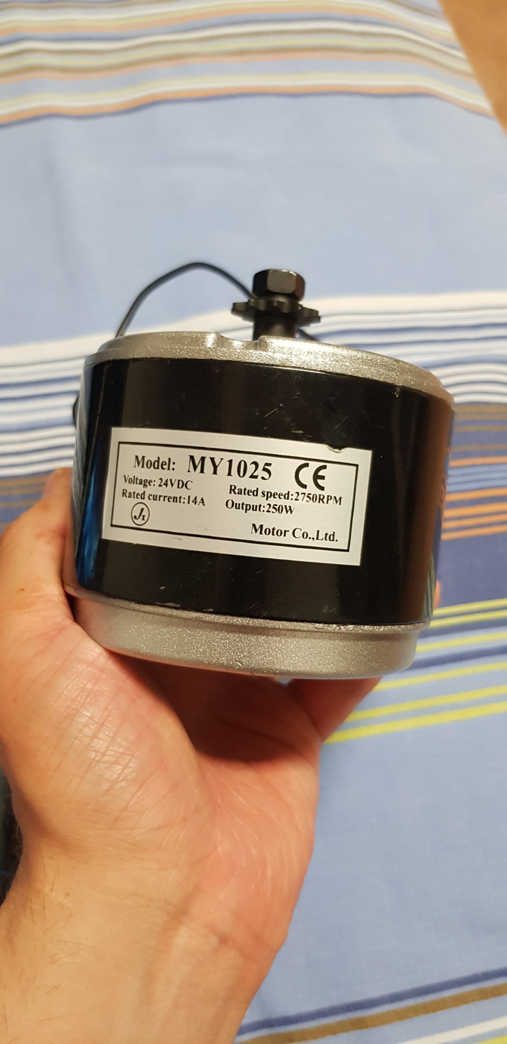

Arkadaşarlar merhaba forumda yeniyim. Elektrik konularında detaylı bilgim yok. Bilgisayarda kullanmak üzere bir direksiyon seti yapıyorum. Yarış simulasyonlarını oynamak icin. Elimde 2 tip motor var fakat bu motorları besleyecek güç kaynağım yok. Bu motorları en az 1 saat en çokta 4-5 saat kadar kullanabilirim diye düşünüyorum. Motorlar aynı araçlardaki gibi tepki vereceği için tahminim yük altında olacaklardır. Bu yükü belirttiğim saatler aralığında kaldırabilecek uygun güç kaynakları neler olabilir. 24v 20amper elektrikli bisiklet şarj aletleri baktım yada 24v 20 amper ledler icin yapılan trafolar buldum. Şimdi amper yükseldikçe tabi fiyatlar artıyor buda pek istediğim bir şey değil. Daha düşük amperli adaptör kullansam sıkıntı yaratır mı? Yani 24v 5amper gibi bir adaptör kullansam yada 3.5amper veya 12v 5 amper gib.i Bu konularda bilgilendirirseniz memnun olurum.

MY1025 elektrikli bisikletlerdeki motorlardan 250 vat güç verebliyor bu motor takılı bir elktrikli bisiklet 120kg yükü 25km/saat hız ile taşıyabiliyor. Bu arada beslemeden 14 amper akım çekiyor. Bu şekilde çalışacak ise 2 adet 24 volt 15 amper led adaptörü kullanmanız gerekecek. (diğer motoru bilmiyorum aynı ise)
My1025 120kg yük altında maksimum 15 amper çeker yani. Neden 2 adet 24volt led trafosu kullanmam gerektiğini anlamadım. Tek bir tane yetmez mi yada elektrikli bisiklet şarj adaptörleri var onlar olmaz mi acaba. Diğer motor farklı şarjlı bisiklet motoru değil galiba atm para sayma makinasinin motoru data sheeti bulamıyorum onunda ama 12v ile çalışıyor 24v motor dediler alırkende.
Aynı özellik olduğunu var sayarak 2 tane led adaptörü yazdım sadece my1025 kullanılacak ise 1 tane yeter.

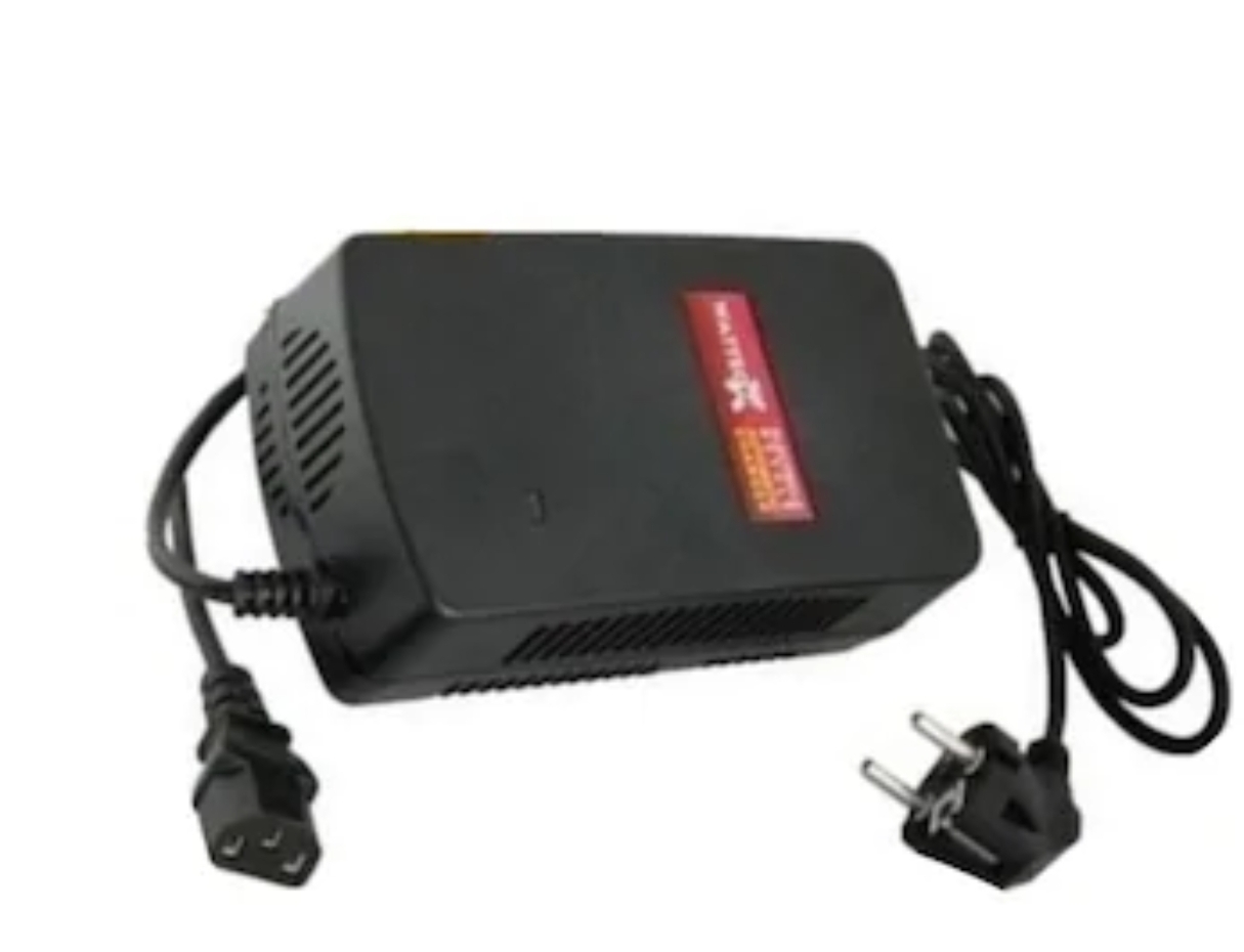

Anladım peki eklediğim fotograftaki gibi uzun kullanımlarda elektrikli bisiklet şarj adaptörünü kullansam sorun olur mu? Birde düşük amperli adaptör kullanmam ne gibi sıkıntı verir.

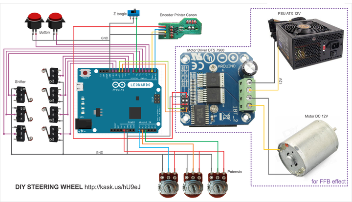

For FFB yazan yerde kullanıcam motoru küçük olan motoru 12v bir güç kaynağına bağlayarak çalıştırdım fakat
buradaki gibi sistemi kurduğumda yük altında olacağı için ne kadar akım çekecek ve ne kadarlık güç kaynağı gerekli üstteki eklediğim elektrikli bisiklet şarj adaptörü bunu karşılar mı? Sonuçta led trafosundan daha uygun ve bu konularda da yeterli bilgiyede sahip olmadığımdan :) sizlerin yardımlarını bekliyorum. Teşekkürler
Şarz adaptörleri ile olmaz led adaptörü mecburi. 3 amper civarı darbeli akım verir motor sürmeye uygun değildir. Motorun tam gücü kullanılmayacağı için 10 amperlik adaptör de yeterli olabilir.
Yani şöyle söyliyim burada motorda sürekli olarak açık olacak çalışma prensibide aynı araç gibi virajlara hızlı girerken direksiyona ters tepki verecek o anda her halde en yüksek akım çekmeye başlar diye düşünüyorum. Düşük amper kullanmam yada amperin düşük olması ne gibi etki verir veya my1025 14.5 amper çekiyor 20A kullansam buda çokmu gelir. Burada amperlerin ne gibi etkisi olduğunu aslında anlamaya çalışıyorum
Çalışma gerilimi uyuyorsa akımın yüksek olması motorun tepki zamanını arttır. Yani 20 amper daha iyi sonuç verir tercih edilir ama maliyette yükselir oda sizin bütçeniz ile ilgili.
