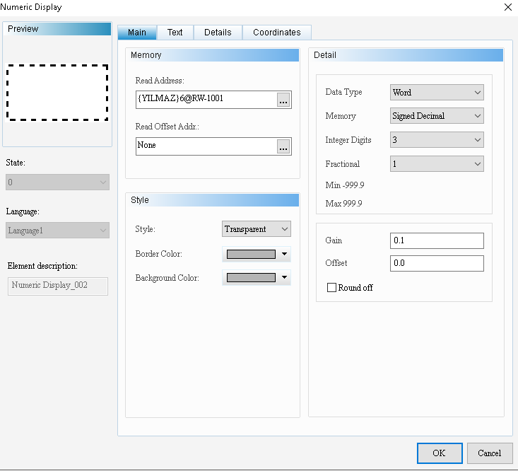

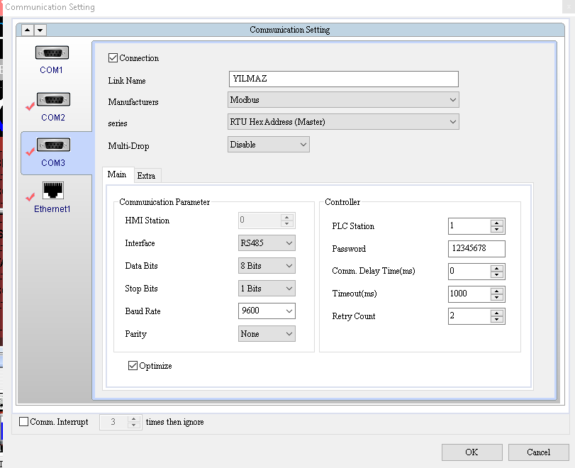

İlgili haberleşme modbus rtu, rs485 üzerinden gerçekleşmektedir. İlgili adresler yılmaz klavuzunda hex olarak verildiğinden,
anlık hz bilgisi:

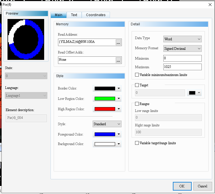

Analog input bilgisi:
