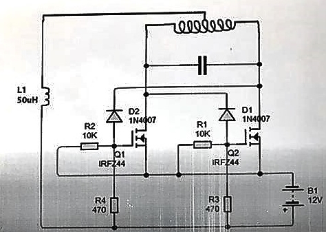

Herkese merhaba, bir uygulamalı dersimde bu devreyi PCB üzerine basıyoruz. Fakat ben devrenin çalışma mantığını anlamadım. Örneğin mosfetlerin, diyotların bu devrede görevi nedir ? En baştan adım adım birisi açıklayabilirse çok sevinirim.

Merhaba. Bu devrenin çalışma mantığı bir DC kaynağı (veya redresörü) > yüksek frekans üreten bir inverter > indüksiyon bobini (serpantinli bobin) > yük (iş parçası) (üst linkteki şekil-2' deki) şeklindedir. L1 (50 mF) olarak bu devrede şok bobini (indüktörü olarak) filtreleme amaçlı olarak kullanılır. Bu indüksiyonlu ısıtma devresi, akım beslemeli paralel rezonanslı inverter devresi şeklindedir. Çalışma bobini (indüktörü) ve paralel bir kondansatörden oluşan devreye “tank devresi” denir. MOSFET’lerle anahtarlanarak yüksek frekansta üretilen inverterin çıkış akımı bu tank...
extension://elhekieabhbkpmcefcoobjddigjcaadp/viewer.html?pdfurl=https%3A%2F%2Fwww.emo.org.tr%2Fekler%2F547a9f003cbaf49_ek.pdf&clen=456859&chunk=true
Merhaba. Bu devrenin çalışma mantığı bir DC kaynağı (veya redresörü) > yüksek frekans üreten bir inverter > indüksiyon bobini (serpantinli bobin) > yük (iş parçası) (üst linkteki şekil-2' deki) şeklindedir. L1 (50 mF) olarak bu devrede şok bobini (indüktörü olarak) filtreleme amaçlı olarak kullanılır. Bu indüksiyonlu ısıtma devresi, akım beslemeli paralel rezonanslı inverter devresi şeklindedir. Çalışma bobini (indüktörü) ve paralel bir kondansatörden oluşan devreye “tank devresi” denir. MOSFET’lerle anahtarlanarak yüksek frekansta üretilen inverterin çıkış akımı bu tank devresine uygulanır. Serpantin bobinleri (indüktörü) içine konulan (iş parçası) metali (ferromanyetik veya mağnetik olmayan bir malzeme) içinde oluşan eddy-current (Faucault) akımlarıyla (skin) etkisiyle dış yüzeyi ağırlıklı olarak (çekirdek ısınmadan) içine konan metal olan bu parçaları ısıtır. Isınan (akkor hale gelen) metal malzemenin indüktansı ve mağnetik özelliği (Curry bölgesi) değiştiğinden rezonans frekansı ile bu inverterin asıl çalışma frekansı arasında bir faz kayması oluşur. Bu olumsuzluk ise bu tür profesyonel (ticari) indüksiyonlu ısıtma makinelerde inverterin çalışma frekansında ince bir ayarı yaparak bunun telafi edilmesi mümkündür. Seri rezonanslı indüksiyonlu yüksek frekanslı ısıtma devreleri ile pararel rezonaslı indüksiyonlu inverterler arasında, şebekede olası harmoniklerin oluşmaması açısından paralel rezonanslı sistemler seri olanlarından daha avantajlıdır. Kolay gelsin.
Çok yardımcı oldunuz teşekkür ederim
