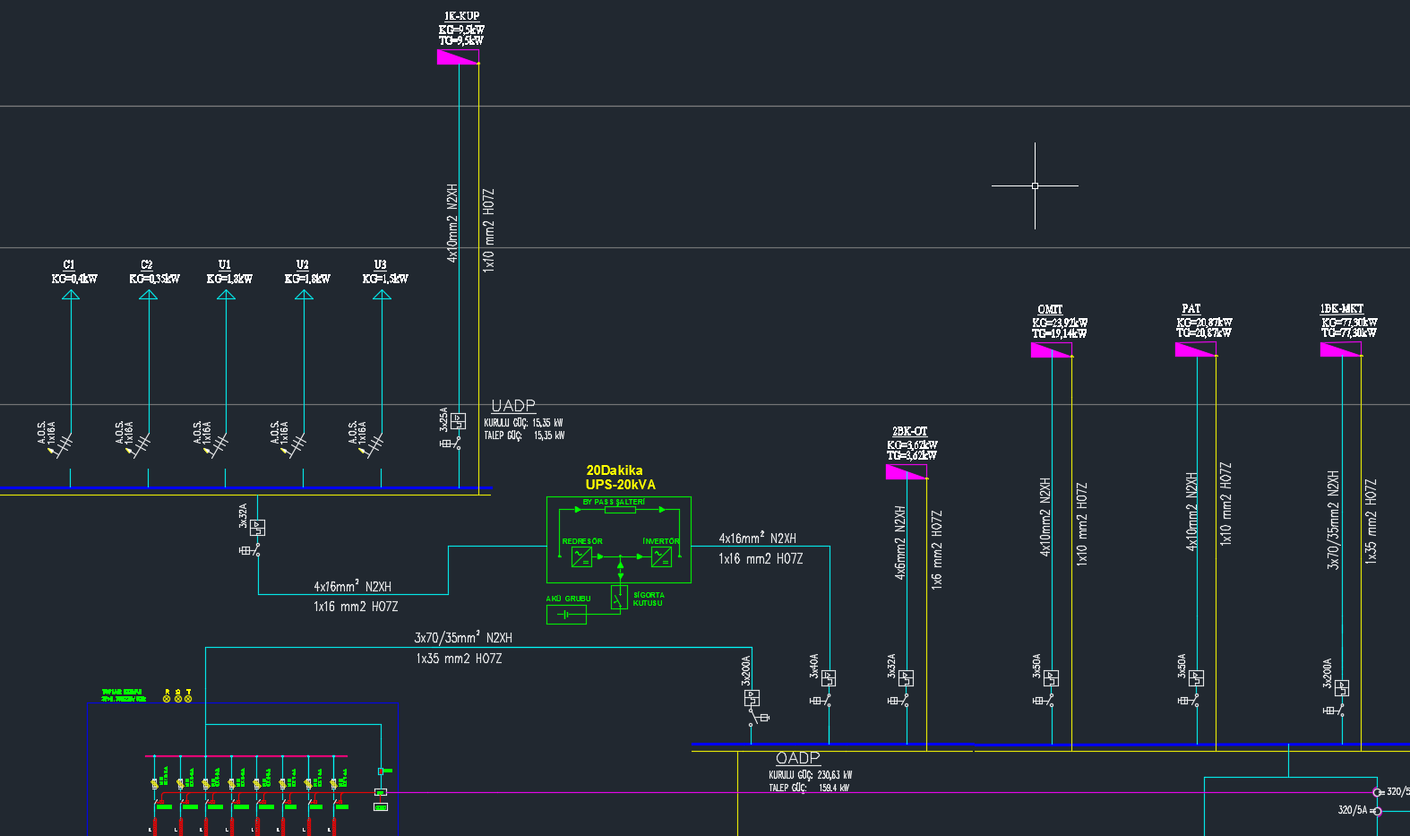

selamlar. Bu yüklenen dosyada yeşil olan 20dk'ya kadar ups yazan kısım nedir? solunda UADP panosu var ve bu panoya bağlı tali panolar var.. sağ tarafında ise OADP panosundaki şaltere baglanan kısım var... bu iki pano arasında ne işi var kısacası ? görevi nedir burda?

online ups devreye seri bağlıdır.
Şebeke>>UPS>>yükler
Tek hat şemasını yorumlarsak
OADP'den gelen hat 20 dakikalık ups girer. ups çıkışında ise UADP panosu beslenir. UADP panosu ile diğer upsden beslenecek tali panolara dağıtım yapılıyor.
