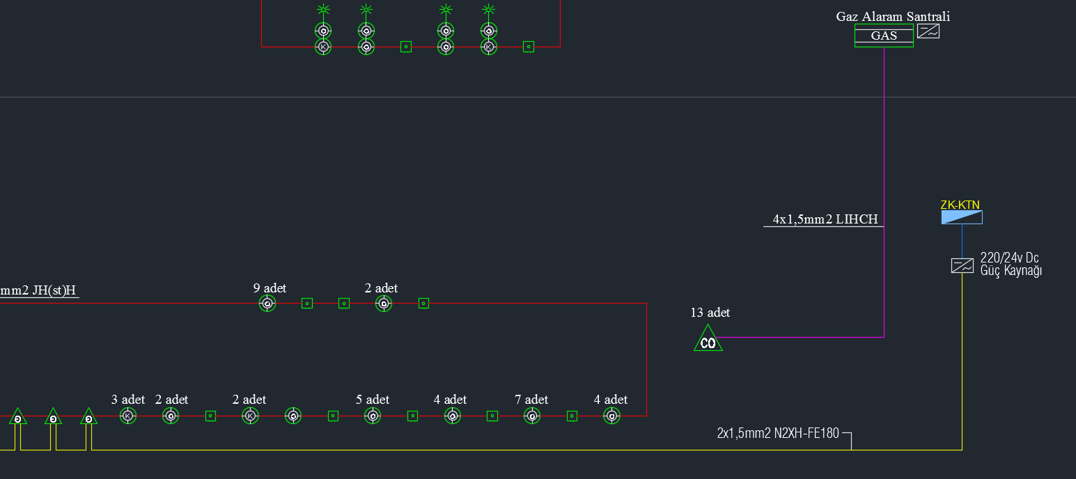

Yüklediğim projedeki yangın gaz ve CO dedektörü mantığı ?
27 Şub 2015
261
Yüklediğim fotoğrafta en altta G harfi yazan gaz dedektörleri hem yangın kablosuna bağlı ( kırmızı kablo ) hemde kat panosundan besleniyor ( sarı kablo ) ve sağ taraftaki panonun önündede 220/24v DC güç kaynağı eklenmiş... Burdaki mantık nedir ??
İkinci sorum ise: Sağ tarafta mor olan kablo CO dedektörlerine gidiyor.. GAS alarm santralinden çıkıyor. Ve yangın santraliyle bir bağlantısı yok.. Burdaki mantık nedir.. Co dedektörü co dumanını algılarsa gas santrali mi ötsün...
Merhaba
Gaz dedektörleri harici bir beslemeye ihtiyaç duyar. 24 besleme o yüzden gerekli kalıyor.
Yani sadece santralin çevrimi yeterli değil.
Gaz alarm santrali yangın alarm paneli ile haberleşme yapması gerekir izleme anlamında. Ama otoparkta jet fan varsa yangın panelinden jet fanları modül üzerinden input output modül kullanarak loop hattına dahil ediyorsunuz.
Gaz dedektörü üzerinde eşik seviyeleri var otomasyon senaryosuna bağlı olarak 1 .2. 3 seviye lere göre duman veya gaz tahliyesi için sisteme start verdirir. Max 16 adet adres bağlanır gaz santral hattina son iki adresi sanal zone 1 ve 2 adres idir.
Sonuc olarak yangın ve gaz santralinin haberleşme yapması gerekir. Ve 24v besleme gereklidir dedektör için.
Buradaki gaz dedektörlerinden kasıt karbonmonoksit gaz dedektörü mü ? Eğer öyleyse doğalgaz dedektörleri için de ayrıca 24 V besleme gerekir mi ?
Evet ben karbonmonoksit olarak algilamistim. Ama bildiğim kadarıyla doğal gaz içinde gereklidir. Buzzer için
