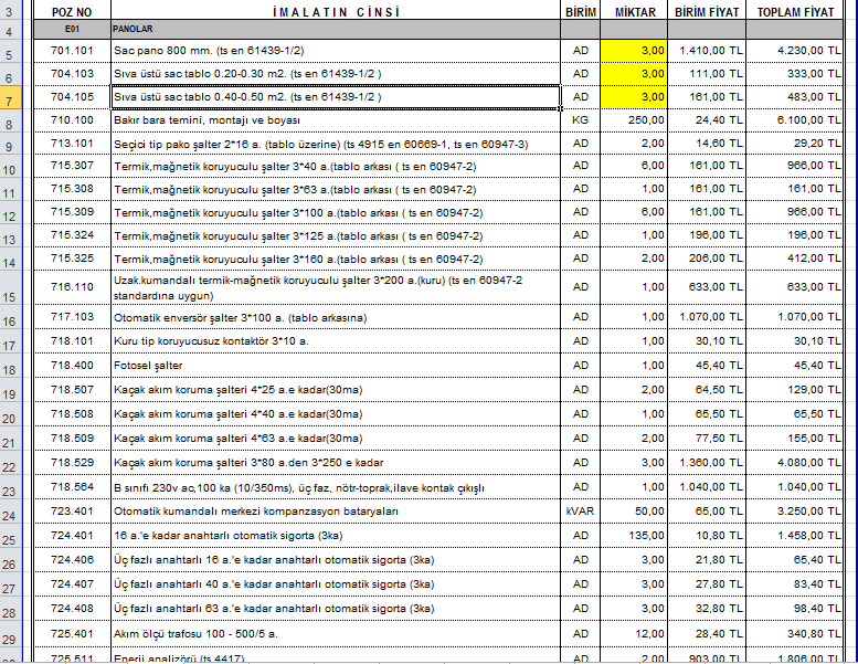

Selamlar. Yaklaşık maliyet dosyasında bu sarı olan kısımdaki pano sayıları nasıl bulunuyor?
Az çok hatırladığım: 2. satırdaki sarı kısımdaki pano için:
0.20-0.30 m2 yazan kısım: 50 cm uzunluğunda 30 cm eninde pano boyutu demek = 0.15 m2'ye eşit
Buna ne kadar şalt malzemesi sığarsa o kadar pano demek diye duymuştum ama şalt malzemelerinin boyutlarını nasıl biliyorlar?
Yada başka yolu var mı?
Her imalat edilen ürünlerin kullanım alanlarını çeşitlerini ebatlarını ve detaylı özelliklerini yazan kitapcıkları oluyor. İlaç kutusu içinden çıkan reçete gibi.
Şalt malzeme amperaja dayalıdır A ürünü ile B ürünü arasında toplamı değiştirecek ölçüde değişim olmaz. Autocad'de ölçekli çizimlerimiz vardı eskiden onlarla 2dk'da yerleşim yapar kontrol ederdik. Uzmanlaştıkça bunu kafadan söylemeye başlarsın.
