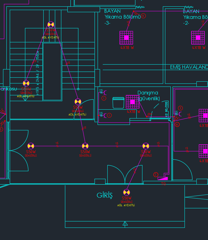

Yüklediğim aydınlatma projesindeki hatalar nedir?
18 Mar 2015
296
31
selam. Yüklediğim fotografta kablolama yanlış değil mi? birincisi hepsi sorti ilk lambaya linye gelmemiş.. ikincisi pano'dan Giriş yazan yerdeki lambaya ilk linye gelmesi gerekmiyor mu ilk o algılayacak sonra sorti ile digerlerini yakabilir... üçüncüsü merdiven kısmındaki sensörlü armatürleri dısarıdakiler ile bağlamıs...vs vs sizde bakar mısınız ne yanlıs bu fotograftaki aydınlatma kablolamasında ?
