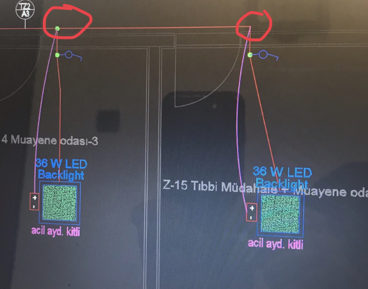

Selam. Kırmızı yuvarlak içine aldığım kısımda birincisinde buat var ikincisinde yok. Sebebi nedir ?
Benim yorumum Armatürlerde kitlerin enerjisinin anahtardan alınması istenmez kontrol edilebilir olmaması için. Öyle bile olsa buat konması gerekmez miydi 2. Kısımdaki yuvarlakta ?
Ek olarak birinci kırmızıda ek alınmış diyelim (pembe kablo için) ikincisinde ne yapılmış kablodan ek mi alınmış ? ( pembe kablo için )

Akü kitinin direkt enerjilenmesi gerekir o yüzden anahtar öncesi buattan bağlantı yapıldığı gösterilmek istenmiş. Buat gösterimlerine dikkat etmek gerekir.
Örnek;
büyük ihtimalle ikinci kısımda buat gözden kaçtı
