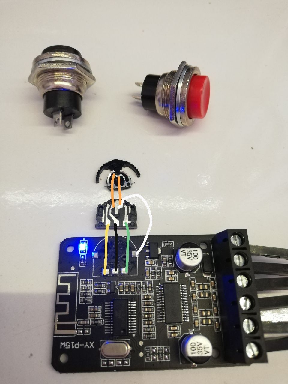

Plastik ortada iken, şekildeki gibi, beyaz ile siyah kısa devre normalde.
Ses kısıldığında (Sola çevrildiğinde);
Beyazdan kurtulup, siyah ile sarı kısa devre oluyor.
Ses açıldığında (Sağa çevrildiğinde);
Siyahtan kurtulup, yeşil ile beyaz kısa devre oluyor.
Ben bu sistemi butonlara nasıl aktaracağım? Ya da buton yerine alternatif ne yerleştirebilirim? Teşekkürler.
