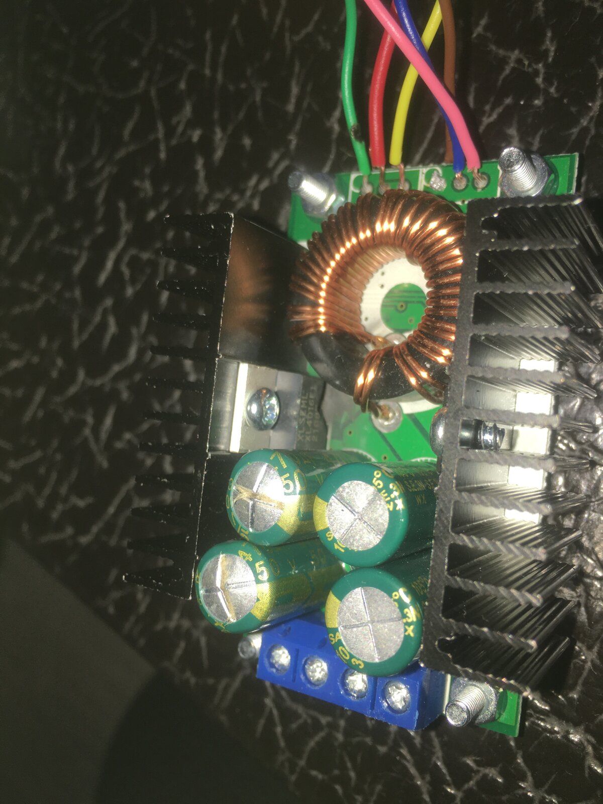

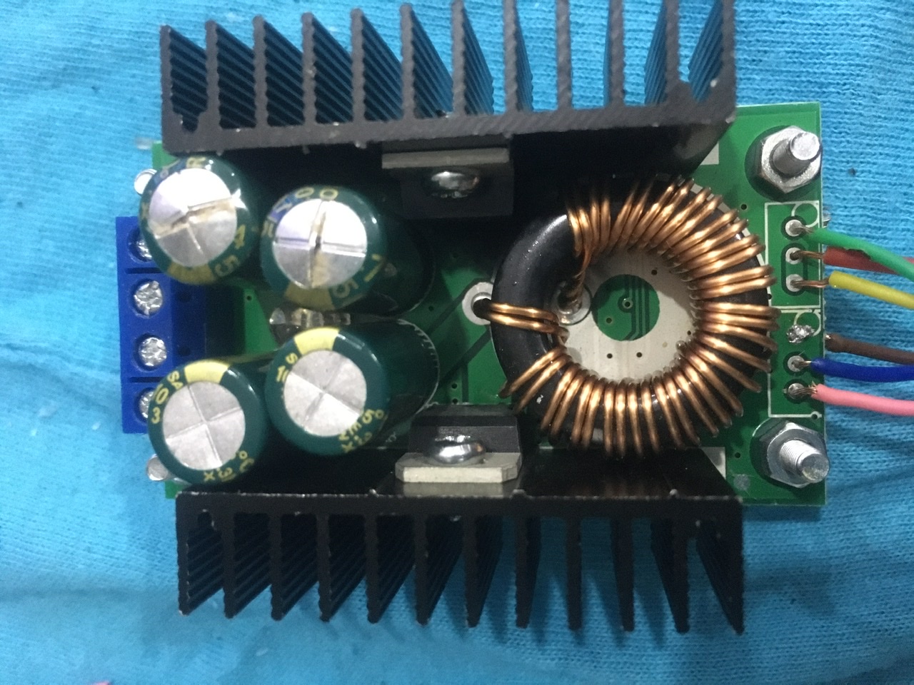

Merhaba, cortlama mevcut. Neden olur anlamadım? Fikriniz nedir?
Aklıma gelen yanlış montaj , voltaj , amper ve ısınma .
Kartta metal vs gibi temas ( kısa devre yapması .)

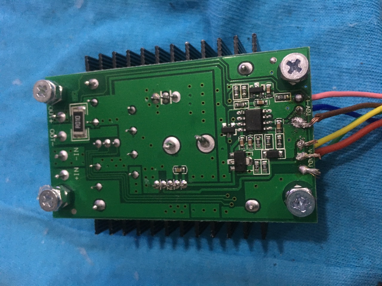

Trimpot girişlerindeki lehimler hoşuma gitmemişti, bir de modülün soğutucusu yandaki usb modülünün girişlerine değmiş sanırım. Sadece cortlayan kondansatörleri değişsem onarılır mı modül?
Ters bağlantı koruması yok bildiğim kadar. Ters besleme yapmış olabilirsiniz?
Sorunu çözdüm. Trimpot bağlantılarında kısa devre var. Mosfet ve kondansatör gitmiş. Bu mosfet nedir bilginiz var mı? Datasheetinde göremedim.
Mosfet dediğiniz nedir? Devre kartının üstündekiler mi? Üstekilerden birisi XL4016 DC DC konvertör diğeride MBR20100CT şotki diyot.
Hocam soğutucu iki tane, birinde 3 ayaklı diğerinde 5 ayaklı diyot var. 5 ayaklı olan yanmış. İki tane de kondansatör patlak. Bunları değişip onarmayı düşünüyorum.

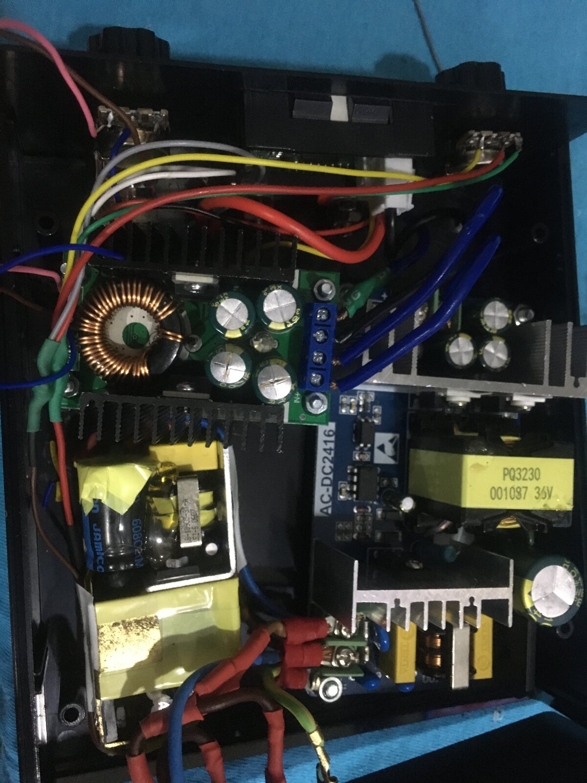

Kapasitörler giriş kısmında. Yüksek voltaj gibi görünüyor. Siz bu cihazı nasıl beslediniz? Kaç volt ac - dc ile?
ikinci konu kısadevre konusu. Ölçümü gördüğüm kadarıyla pcb üzerinde yapmışsınız bu sizi yanıltır. İlgili parça sökülerek kontrol edilmeli.
Not : Pcb çift katlı. iyi derece ısıtmadan sökmek pcb ye zarar verecektir.
