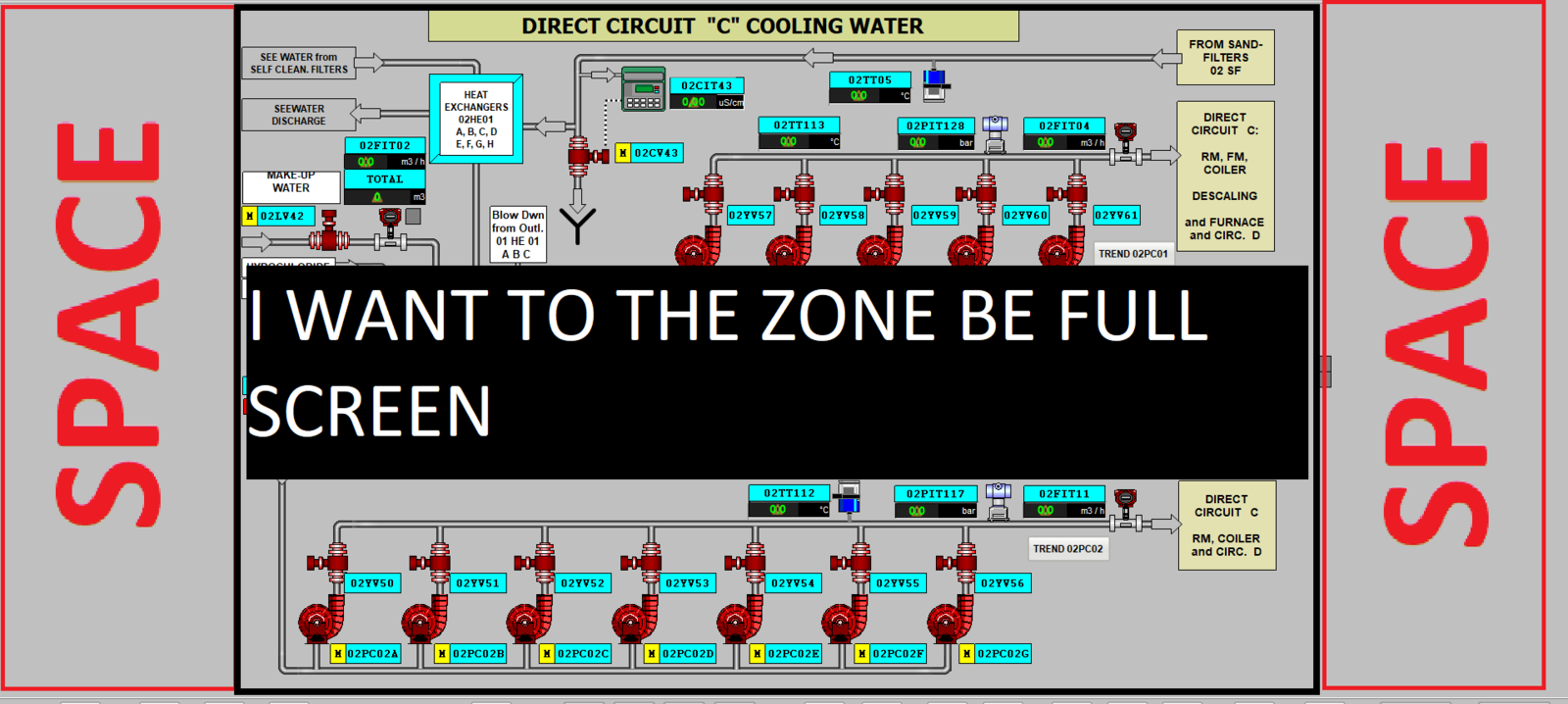

elimdeki wincc 7.5 projesinde bir tane ana sayfam var ve bu sayfamın içerisinde bir tane pictures window mevcut. Basılan butona göre o pictures window içinde göstermeye çalıştığım yaklaşık 80 sayfa var ve bu sayfaların örnek resimde attığım gibi yükseklik ve genişlik oranı istediğim gibi değil. Bunun sonucunda kenarlarda çok boşluk kalıyor. Tek tek elle düzeltmekten başka çözüm vra mı

Eğer scada standart PC- monitör üzerinde çalışıyorsa monitör çözünürlük ayarlarından monitör çözünürlüğünü düşürebilirsiniz. Tasarımın farklı bir çözünürlüğe göre hazırlandığını ve kullanmış olduğunuz mevcut monitörünüzün çözünürlüğünün daha yüksek olduğunu düşünüyorum.

evet teşekkürler bu olası bir çözüm ama bu şekilde görüntü çok bulanık oluyor ve istediğim bir şey değil
O zaman tasarımınızı mevcut çözünürlüğe göre tasarımınızı tekrardan düzenlemeniz gerekiyor, umarım içerim fazla değildir. Şimdiden başarılar diliyorum.
Peki hali hazırda mevcuy olan tasarımların ekran piksel çözünürlekleri nedir, bu çözünürlüğe uygun monitör takman daha fizibil olabilir.

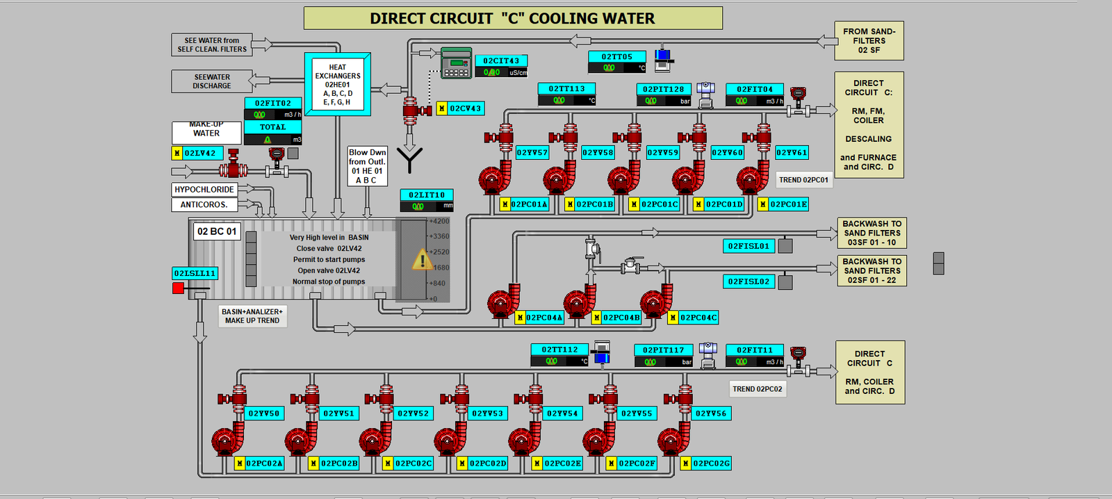

önceliklen teşekkürler fakat bu şekilde sadece picture window'un boyutunu değiştirmiş oluyoruz ama içerisindeki objeler aynı boyutunda kalıyor. Asıl istediğim pictures window'un boyutu neyse içindeki objelerin hepsi onun içine sığacak sekilde genişlemesi

tamam tanımlı tüm objelerin boyutları, pozisyonları ile script yazarak değiştirebilirsin.
