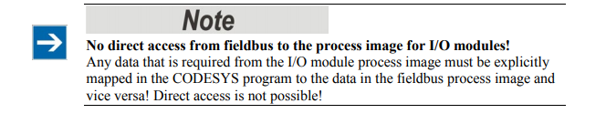

Merhaba arkadaslar,
ben giris cikis kontrolleri icin Ethernet kontrolör 750-880 kullaniyorum. Iletisimi C# ve modbus protokolü üzerinden sagliyorum. Elimizde birde 750-8202 PFC200 wago cihazi var. Ayni sekilde bunun ile iletisim kurmaya calisiyorum ama ip adresini vermeme ragmen hicbir sekilde C# modbus üzerinden iletisim kuramiyorum. Benim okudugum kadari ile bu cihaz pfc200 sadece Codesys programi ile calisiyormus. Direk IP adresi ile cihaza ulasilamiyormus. Benim yaptigim izlenimlere görede bu sekilde cikiyor.
Acaba bu cihazlar hakkinda daha cok bilgisi olan arkadaslar yardimci olabilir mi ? Bir sekidle IP adresi ile C# üzerinden iletisim kurabilir miyim, yardimci olabilirseniz cok sevinirim.
Merhaba çok olmasada wagolardan biraz anlarım. wago teknik servise de soru sorabilirsiniz. Codesys ile konfürgasyon yapmanız gerekli. Onlarda yardımcı olurlar.Takılan modülleri yada vs ayarlamanız gerekli. Direkt takılı i/o ları göremezsiniz bu modelde. Ama önceki model aynı zamanda bir geçiş kuplörü vazifesinde gördüğü için direk giriş çıkışlar vs adreslenir

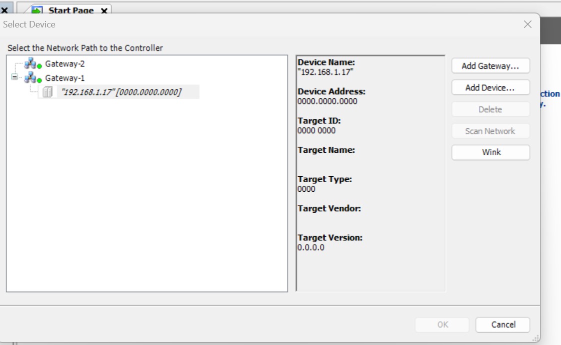

slm wago 750-8202 plc içerisindeki prg a ulaşıp tele nolarını güncellemek istiyorum
wago plc ye ethernet settings ile bağlandık ip adresini öğrendik
ama cockpit prg ile değil codesys prg ile yazılmış
ben codesys ile nasıl bağlanılacağını bilemedim
codesys prg kurdum
open from plc deyince bundan sonraki adımı geçemiyorum
resimlerde ekran görüntüleri var
