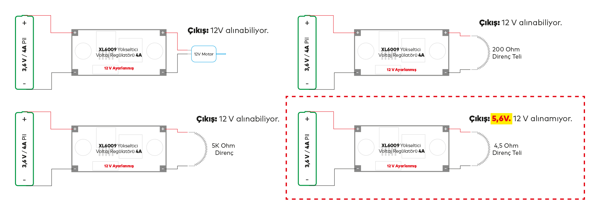

Merhabalar arkadaşlar,

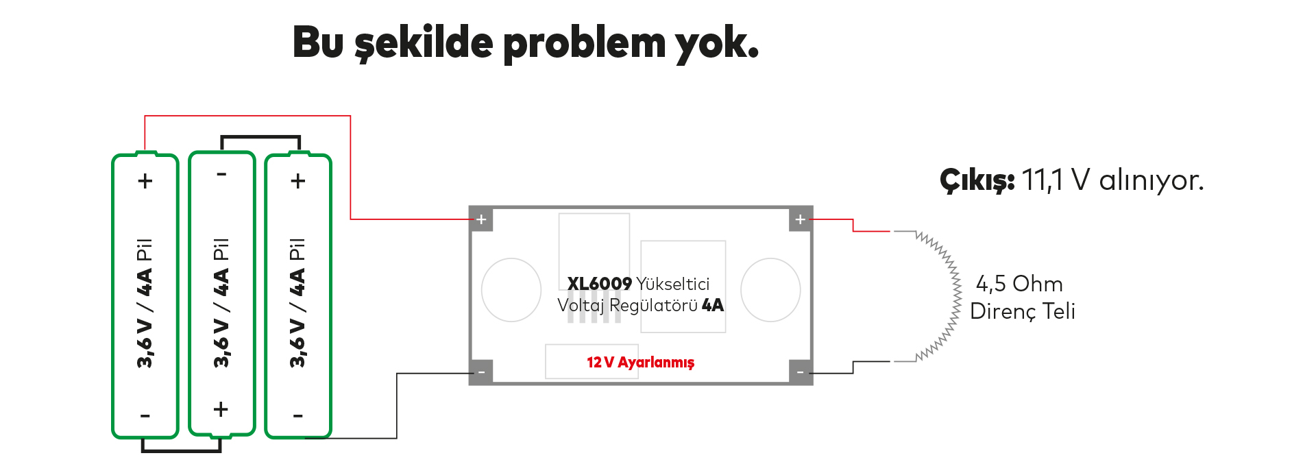

Bir direnç teli ısıtmam gerekiyor. Telin ısısı yaklaşık 250 C dereceye ulaşması gerekiyor. Bunu 3 adet 3.7V/4A pili seri bağlayarak elde edebildim problemsiz şekilde ısınıyor. Yani 11.1V/4A bir pil olduğunda problem yok.
Ancak aşağıda ekte gönderdiğim görselde anlayacağınız üzere 3.7V/4A Lityum İyon bir pilim var. Buna voltaj yükseltici regülatörü bağlıyorum 12V'a ayarlıyorum. Ancak görselde de göreceğiniz üzere bir motoru çalıştırırken çıkış gerilimi 12 V sabit. 5k ve 200 ohmluk dirençler bağladığım zaman yine 12 V sabit. Ancak 4,5 Ohmluk bir tel bağladığımda voltaj otomatikman 5,6 V 'a düşüyor regülatörü istediğim kadar yükselteyim bu değerin üzerine çıkamıyor. Sebebi ne olabilir. Bir çözüm bulabilir miyiz? Pil sayımı arttıramam 1 pille yapmam gerekiyor.

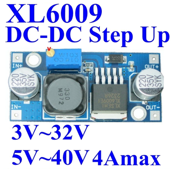

voltaj yükselticisi devresinin fotolarını yayınlayın bence
örnek foto :
Step up devresinin amperi yetmiyor.4 amper yazdığına bakmayın ben bir yerde kullanmıştım
1 amperde dahi bayılıyor.Daha yüksek amperlisini alın.10 amper gibi yada daha yüksek

Gönderdiğiniz resimdeki devre benim kullandığım devre. Acaba peugeot98 'in söylediği gibi devrenin amperiyle alakalı bir problem mi var? Bununla alakalıysa kullanabileceğim farklı bir regulatör önerebilir misiniz?
