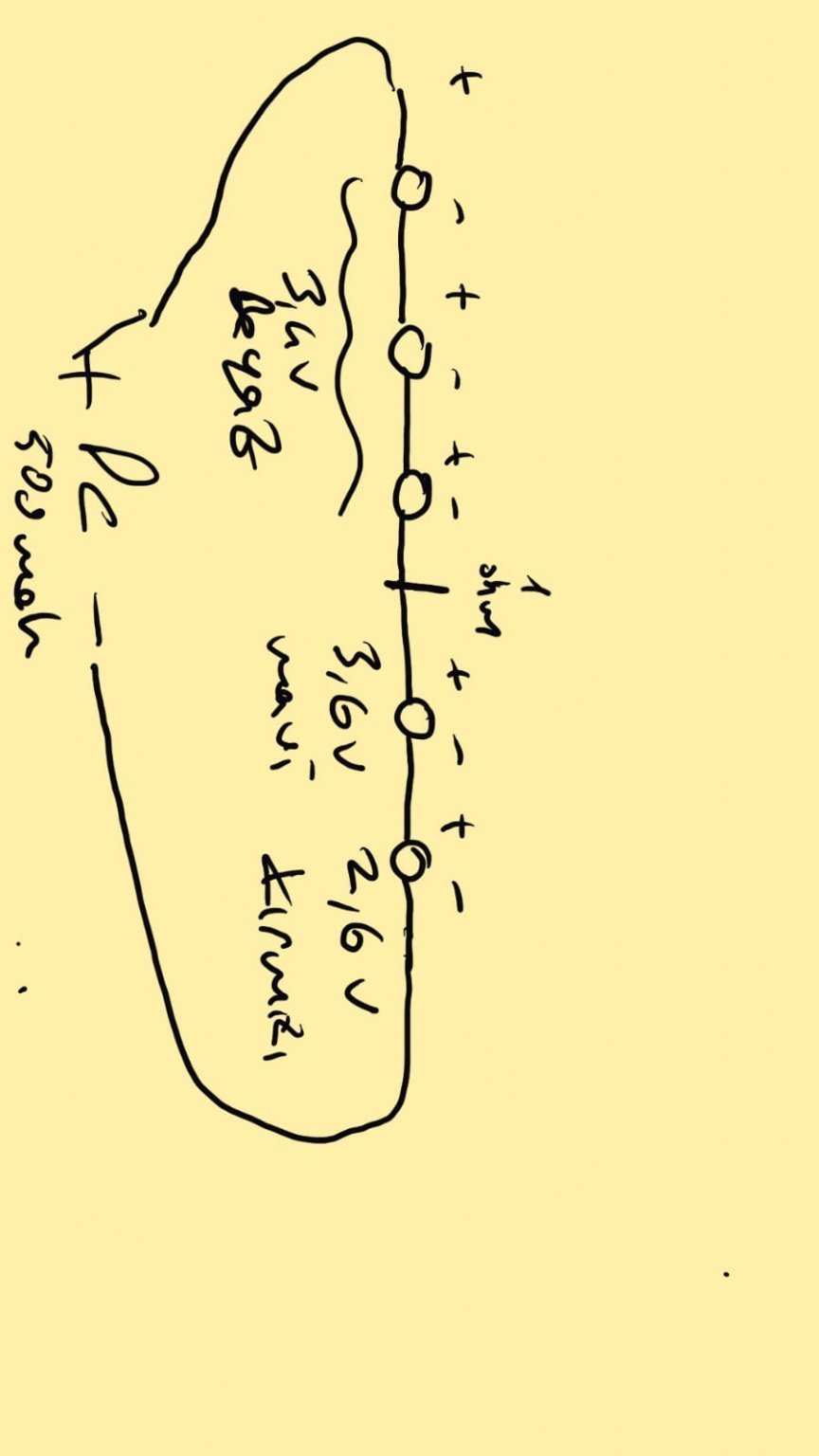

Merhaba, 3 farklı renkte power ledleri birbirine bağlamak istiyorum. Youtube videolarında seri bağlantısı yaparak, direnç kullanmadan yapanlar var. Acaba bunun doğrusu nedir. Kullanacağım ürünler ve voltajlarını aşağıya yazıyorum. 3 tane beyaz 1 tane mavi 1 tane kırmızı şeklinde kullanacağım. Mavi ve beyaz voltajlar aynı gibi fakat kırmızı 2.4 v yazıyor ve kafamı karıştırıyor.
Son olarak bunlar bu şekilde bağlanabiliyorsa, adaptör kaç volt ve kaç amper kullanmalyım. Teşekkür ederim

9volt , akımı 500ma den büyük akımlı dc adaptörle seri bağlayarak kullanabilirsin. 3 seri led diyota yine seri olarak 1 ohm 1 watt ekleyebilirsen daha iyi olur.

Çok teşekkür ederim yardımınız için. Anladığımı çizdim fakat doğrumu bilemedim. Çizdiğim resimde direnç e + - şeklinde bağlantı oluor. Dirençler normalde - - diye hatırlıyorum. Nasıl yapabilirim. Doğrumu metodum

Ben beyaz ledden 1 tane hesap etmiştim. beyaz led 3 tane ise adaptör voltajı 15-16 volt arası olmalı.
3x3,3+ 3,4+2,5=15.8 volt
adaptör akımıda dediğim gibi en az 500ma olmalı.
adaptör 16 volt ise seri 1 ohm 1watt direnç tak ,15 voltsa gerek yok.

Teşekkür ederim. Yardımınız için. Şimdilik bana adaptörlü uygun. 15 volt bi adaptör bulup yapıcam kü.ük akvaryumum için. ama ilerde büyük akvaryumum için birde 100 ledliğini yapıcam . sizin hesabınıza göre 316 volt filan gerekiyor. 60x3,3+20x3,4+20x2,5 volt. bunu 220 ye düşürme imkanı olurmu.
Merhaba. Direk (sürücüsüz) kullanırsan bu power LED'ler çok çabuk bozulabilirler, seri kullanılacak bir direnci çok hassas olarak ayarlamak zor olabilir, hem yine bu da çok sağlıklı olamaz, bu uygulanma şekliyle. 3'ünü seri olarak beslemek için örneğin şunu kullan ;
https://www.marketdijital.com/AT3C3...mcwBylaFRYPYQDlqjjvBi8wl0mIIWCFYaAnd6EALw_wcB
350 mA'ilk 3 adet power LED'i seri bağlantıyla kırmızı ve siyah kablolara bağla, sonra mavi-sarı kablolara 220 volt AC'yi uygula. PowerLED'lere gelecek olan DC çıkış voltajı 12'yi geçemez, bu basit kapalı tip hazır devre ile. 4 volt bile gelse 350 mA sınırlı olacağından daha fazla amper (400 mA gibi) geçmeye çalışıp bu LED'leri teoride tam olarak bozamaz. Ama işi iyice sağlama alabilmek için seri ledlere bunu bağlamadan önce en iyisi DC çıkış voltajını ölç, örneğin 12'yse ise bunu 9'a düşürmek için 6 adet 1N4001 diyodu seri olarak bağla, 12-3.9=9.1 volta iner ve tam istenilen bir voltajda çalışır, bu 3 seri bağlı power LED, örneğin. (Ama üçünden eşit volt/amper yaklaşık olarak da geçerese eğer)
En doğrusu budur, yani bu devreye çok güvenip nasılsa 3-12 volt arasında çalışıyor diye çok güvenmemek ve çıkıştaki DC çıkış voltajını ölçüp bir voltaj düşürme emniyetini mutlaka almak lazımdır. 1N4001 diyotlar en fazla 1 A'i taşır, 350 mA'i içinden taşıması için 6 adedini seri olarak bağlamak bu voltaj düşürümü için çok uygun olur.
* Sürücüsüz bağlanırsa bu ledler uzun zamanlar boyunca da çalışamaz, parlaklıkları zamanla değişip iç yapıları kolayca bozulabilir, buna çok dikkat edin. Yalnız bu diyotları hesaplarken yanlış olarak hesaplamışım, şimdi bunu düzeltiyorum. 5 tane olsaydı bu yeterliydi, 5*0.65= 3.25 volt voltaj düşürümü oluyor çünkü. Kolay gelsin.
