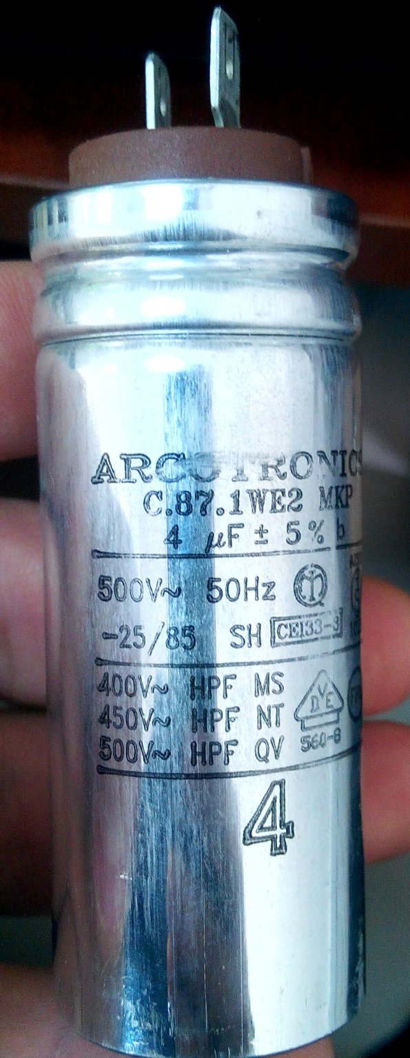

Vestel dw 2005 bulaşık makinamız yıkamamaya başlayınca, önce bu makinaların çalışma prensibini epey bir araştırdım.
Sonra makinanın önce su boşaltma, su alma işlemi ve suyu işletme işlemini yaptığını ancak fıskiyelere suyu göndermediğini gördüm.
Bunun da kondansatörden, ya da motordan kaynaklandığını okuyunca makinayı açtım ve kondansötörü söktüm, kondansötörün fiziki yapısında herhangi bir bozukluk veya koku yok. Yalnız bu kondansötörün sağlamlığını ölçü aleti ile tespit edemedim.
Normalde elektronik devrelerde kullanılan daha küçük kondansatörlerin sağlamlık ölçümünün yapılmasını az çok biliyorum. Ama bu kondansötörü ölçemedim.
Fotoğrafını paylaştığım kondansötörün sağlam olup olmadığını nasıl anlarım.
Eğer kondansatör sağlam ise motor mu arızalıdır?
Kondansatorun saglamligini sadece kapasitemetre ile olcebilirsiniz. Diger yontemler bilimsel degil size saglikli olcum vermez.
Kondansator arizali ise bagli oldugu motor kalkis yapmaz donmez. Bu durumu kontrol ettiniz mi ? Bu kondansatorun bagli oldugu motor program ilerledikce hic dondugunu gordunuz mu?

Kondansatörü değiştirdim. Fakat bu sefer makina daha önce su boşaltma işlemi yapiyordu artık onuda yapmıyor. Heralde motor bozuk, yeni bir makina almak zorunda kalacağım gibi.
Tıkalı bir yeri olabilir makinanızı tanımıyorum ama tahliye motoru var mı yoksa tahliye içinde aynı motorumu kullanıyor? Aynı motoru kullanıyorsa programsal sorunu olabilir farklı motorsa tahliye motoru sorunlu olabilir. Söküp takarken kablolamaya zarar vermiş yada bir soket gevşemiş olabilir.

Cihazda iki adet motor var.
1'i ufak tahliye motoru
Diğer büyük olan yıkama motoru
Aslında monte ederken tekrar tekrar kontrol ettim ama yine bakayım.
Merak ettiğim husus su;
Digelimki degistirdigim kondansator sağlam ve motorda sağlam ise yıkama yapmama sebebi tahliye motorunun öncelikle program başladığında çalışmayıp suyu tahliye etmemesinden olabilir mi?
Birde tekrar kontrol edeceğim ama makinanın içindeki suyu bosaltmam lazim bunu nasıl yapabilirim.?
