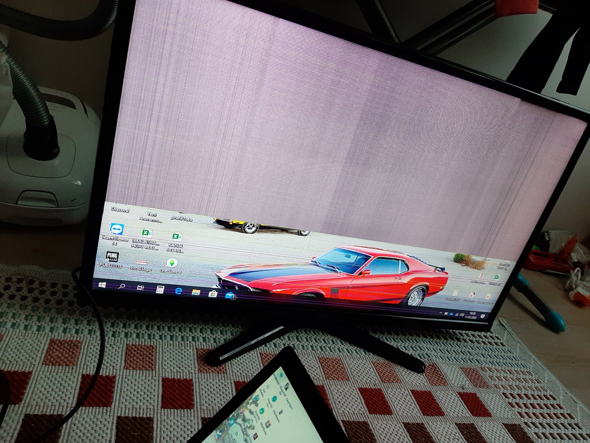

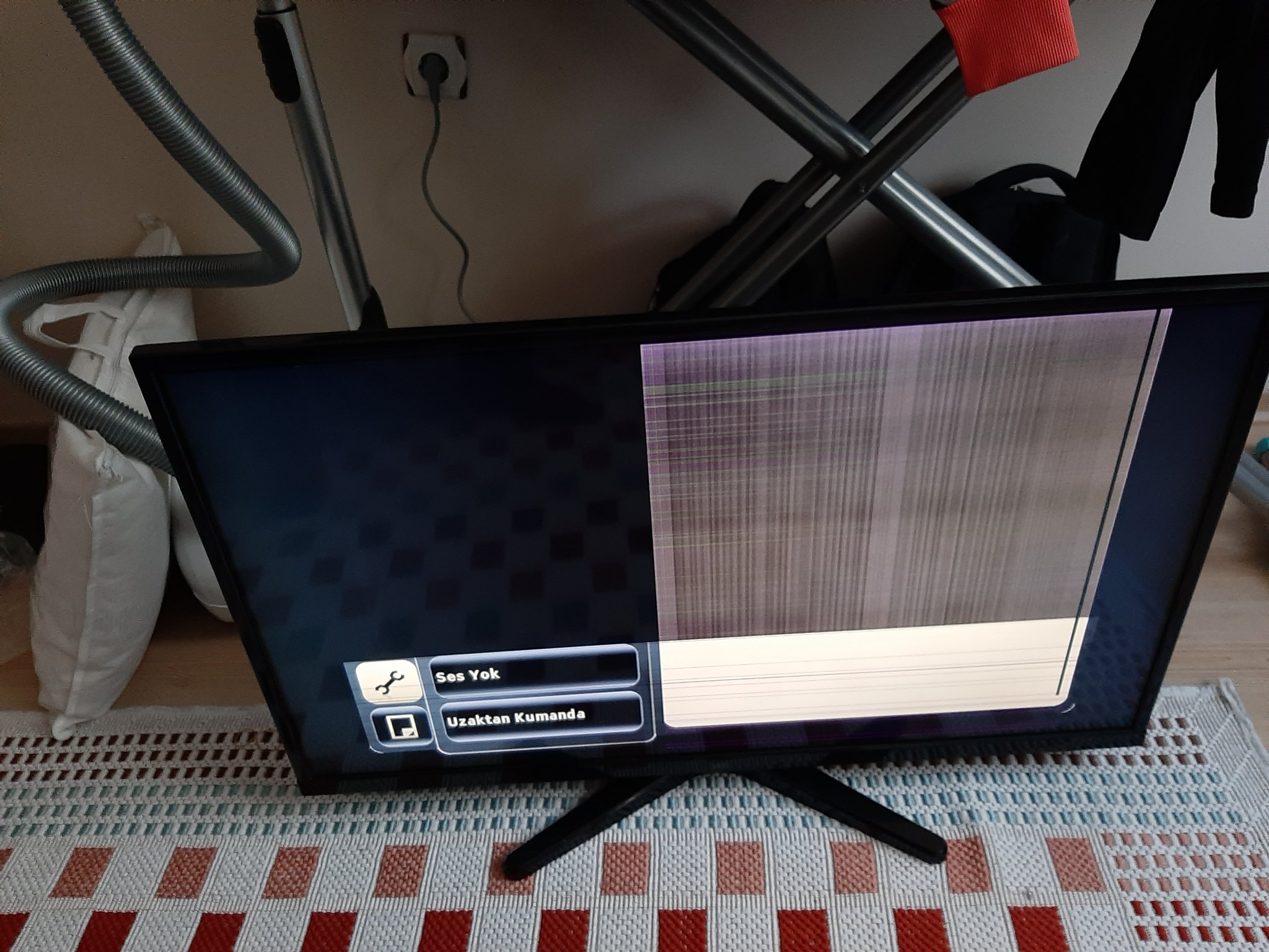

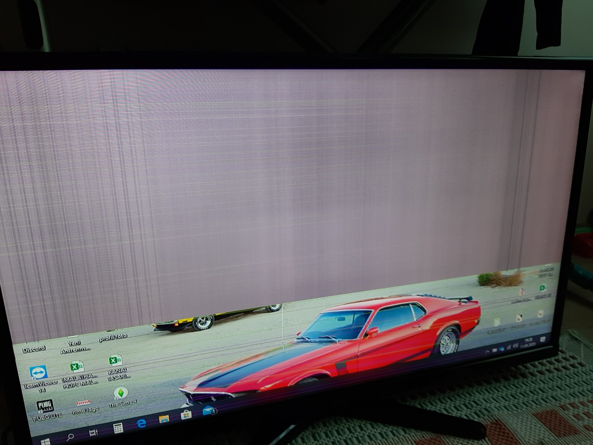

Herkese merhabalar,
Seg 39226b marka televizyonumda yatay çizgiler çıkmaya başlamıştı. Başlarda 2-3 derken ekranın tamamını kapladı. Arada azalıyor gibi oluyor. Son zamanlarda ekranın yarısından yukarısı yok oldu.
    449.3 KB · Görüntüleme: 120
    421.8 KB · Görüntüleme: 119
    730.2 KB · Görüntüleme: 120
Bende trand marka bi monitor vardi zamaninda ayni sıkıntıları çekmiştim monitorun arka kapagini acinca lcd ye giden kablo şeridinde temassizlik farketmiştim kabloya elimle bastirinca cizgiler gidiyor elimi kaldirinca cizgiler olusuyodu icini acip bakmanda fayda var
Cevabınız için teşekkür ederim. Açtım biraz baktım. Cof karta giden flex ile oynadım biraz ama düzelme olmadı.
Anakart ve T-Con kartına giden flex kabloları ve soketleri temizlemeyi deneyin. Tecrübeniz yoksa tamirciye verin yoksa masrafınız artar.
Arkadaşım sorunu çözdünmü ? Aynı sorun benim tv de var çözdüysen neymiş arızası
Ne yazık ki kendim çözemedim. Uygun bir zamanda televizyon tamircisine vereceğim. 300-500 TL arası ücret istemişlerdi ozaman için.
