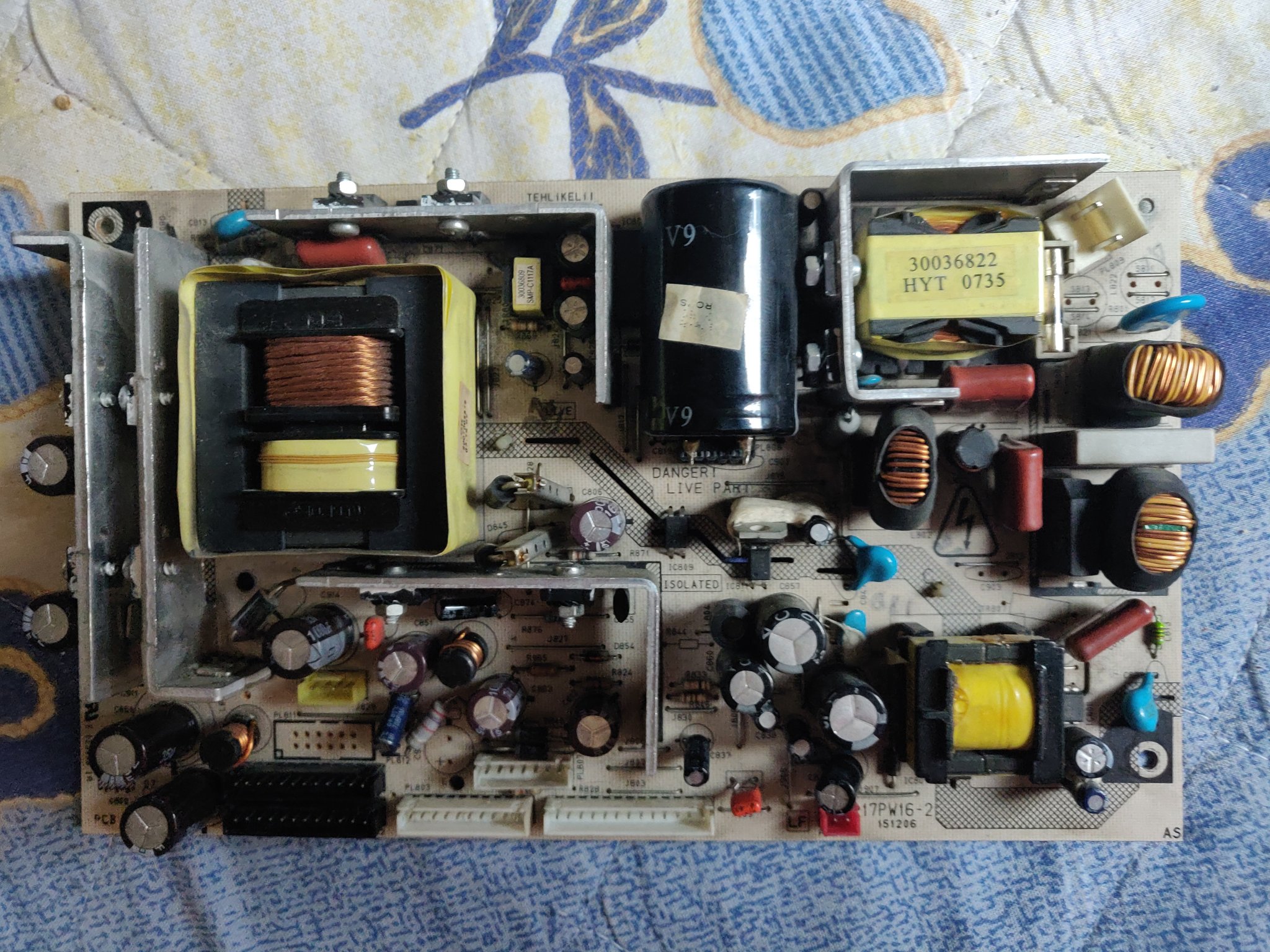

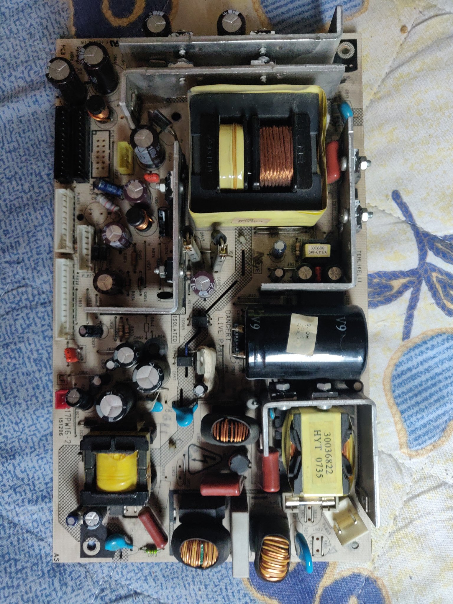

Merhaba arkadaşlar.Geçen gün yağun yağmur ve şimşek çakmaları vardı. Tv kapalı konumdaydı fakat fişi takılıydı. Akşam geldiğimde televizyonda hiç tepki olmadığını farkettim yani stanby ışığıda yanmıyor. Tv yi söktüğümde besleme kartının girişindeki cam sigorta yanmıştı çıkarırken dağıldı zaten sigorta dışında şişmiş 2-3 kondansatörü ve neredeyse tamamını değiştirdim,fakat durum aynı değişen birşey olmadı başka nerede problem olabilir acaba.Çok fazla anlamıyorum ona göre yol gösterirseniz sevinirim,kartta bulunan en büyük kontansatörü enerji varken ölçüm yaptım elektirik gelmiyor sorun onun öncesinde sanırım,yardımcı olabilecek arkadaşlara teşekkür ederim şimdiden bu arada besleme kartı modeli VESTEL 17PW16-2

Büyük köprü diyot var 2. resimde sağda onun +- çıkışları arasına bakım dc voltaj varmı. ac girişlerinde ac voltaj dc çıkışlarında dc voltaj olmalı.
İlk girişte mavi yuvarlak varistor kontrolünü yap ondan siyah malzeme köprü diyot kontrolünü yap köprü diyota enerji gelmiyorsa varistorde problem vardir
