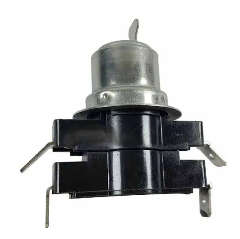

Sanırım bu termostat sabit buraya kople sistem değişmeli
Hayir , Değerli Ustam, verdiğiniz linkteki fotolara gore monte için iki delik var, sizinkinin fotosunu yukleseniz , cevap alabilirsiniz diye düşünüyorum.

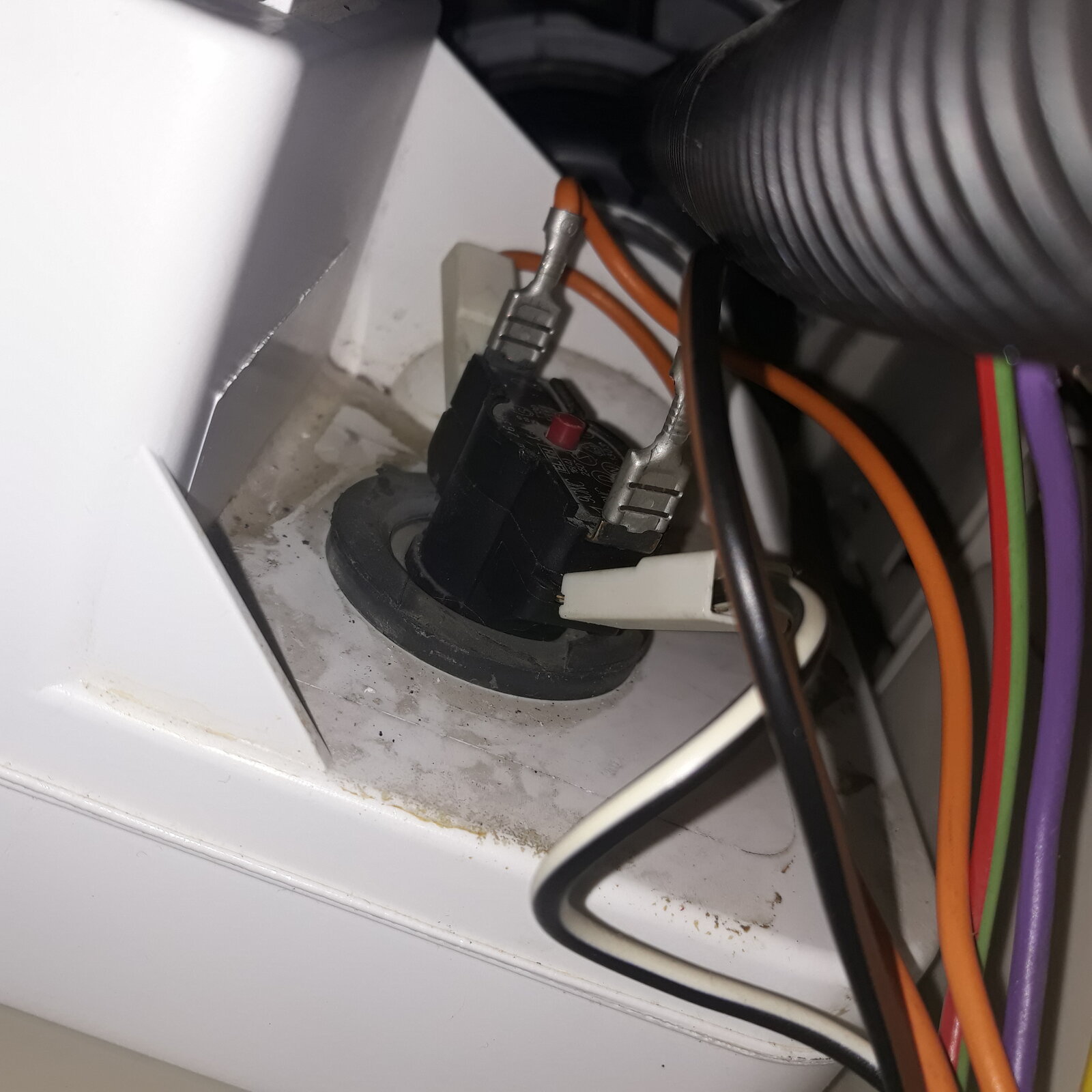

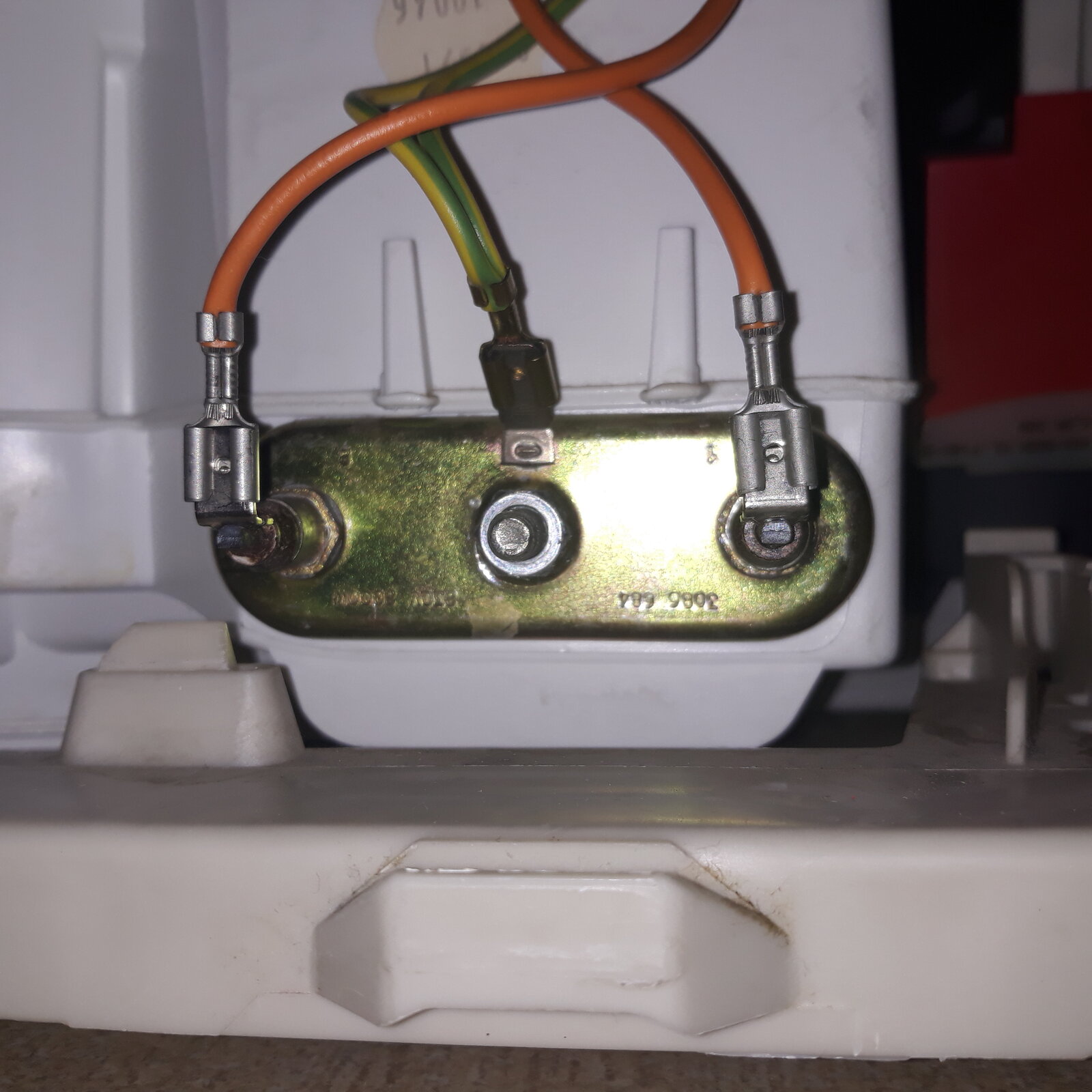

Resimlerde görülen rezistans ve iki yönlü termos sökülebilirmi yada bunları değiştirmem mümkün müdür.
İkisini de değiştirmem gerekiyor galiba..

Hocam 2 nolu fotodaki ntc yi nasıl test edebiliriz?
Hocam,
Siyah renk iki kademe termostatın kablo bağlantılarını sök, gövdesini, taban çanağına doğru biraz bastırarak, tüm gövdeyi olduğu gibi çevir, taban çanağı ile arada olan siyah conta
60-90 derece gibi birşey çevrilince çekip çıkarabilirsin.

Ustam rezistansı 220 verdiğimde ısıtıyor.Motoru da tekrar söktüm, 220 verdim çalışıyor.Sonra topladım başlat yaptığımda önce boşaltma yapıyor sonra su alıyor ve sirkülasyon motoru devreye giriyor ön yıkama yapıyor.Fakat ön yıkama bittikten sonra mekanik beyin 43 c açıda beklemede kalı yor.Herşey çalışıyo bunu neden yapıyı anlamadım
yok bı sabit termostat olarak geçiyo ama zaten sorun burda değil gibi. Kondansatör nerede onu bulamıyorum.Sanırım kondansatörde sorun.Bmotorun altındaki elektronik kartta 6 vol 100mF değerde bir kondansatör var heralde sorun bunda
