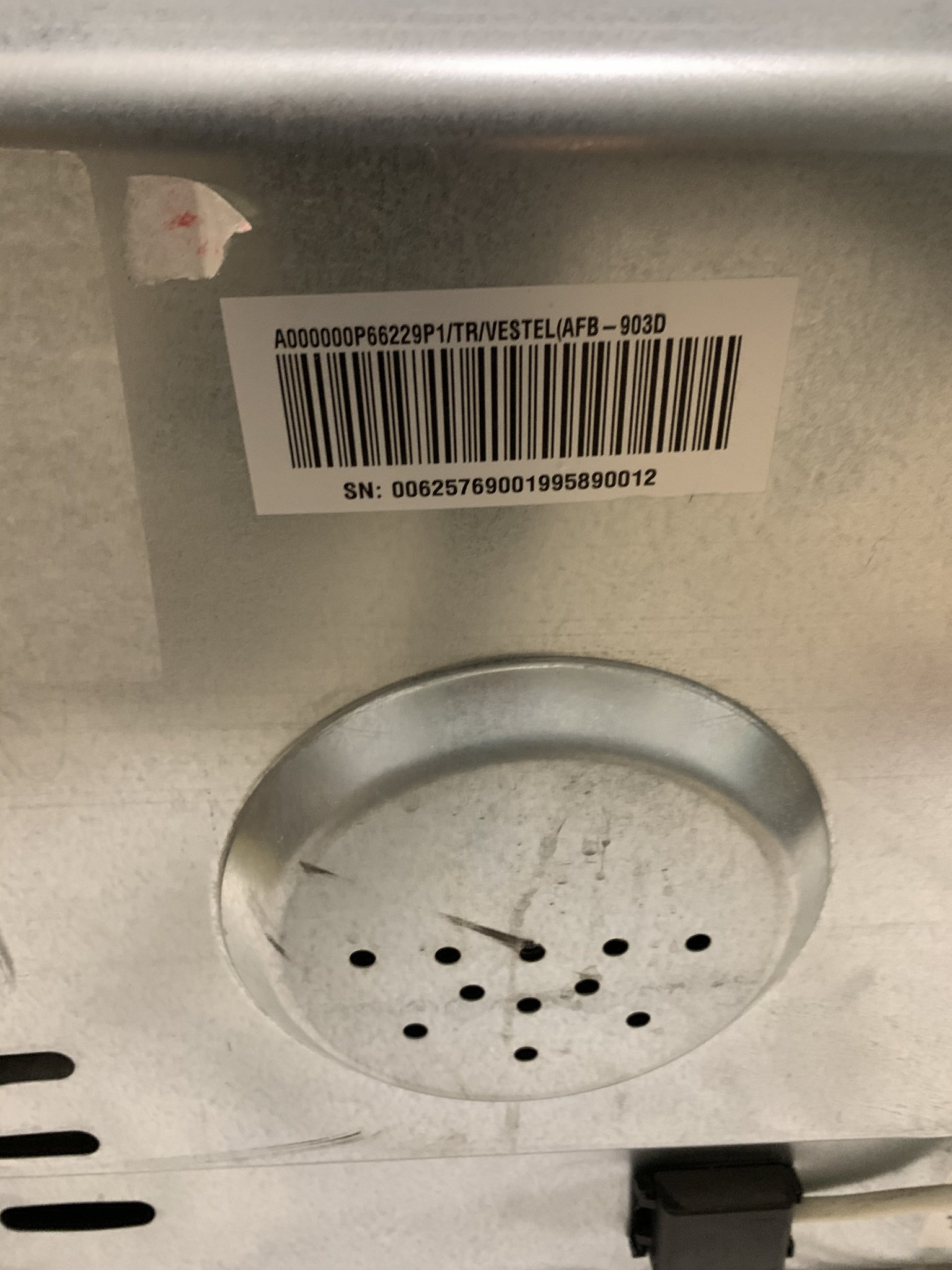

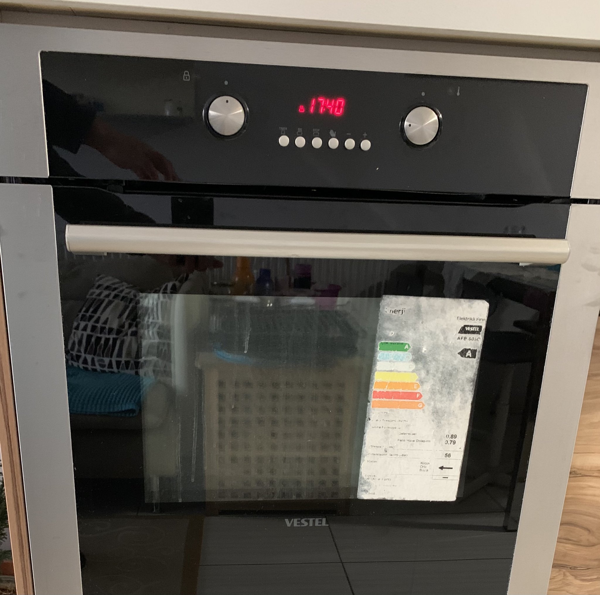

Merhaba hocam. Size kimse yardimci olamamis belki siz bsana yardimci olursunuz. Firinim ayni hatayi veriyor. Nasil cozdunuz? ***@***
