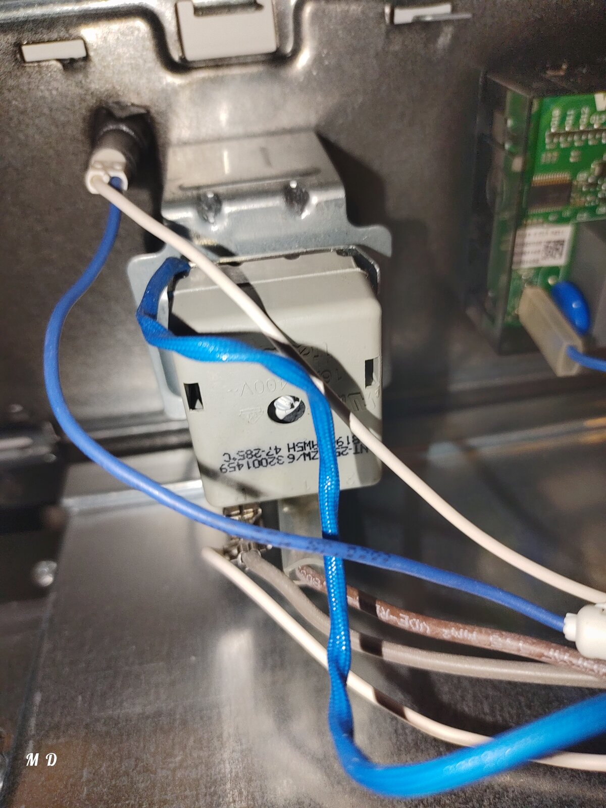

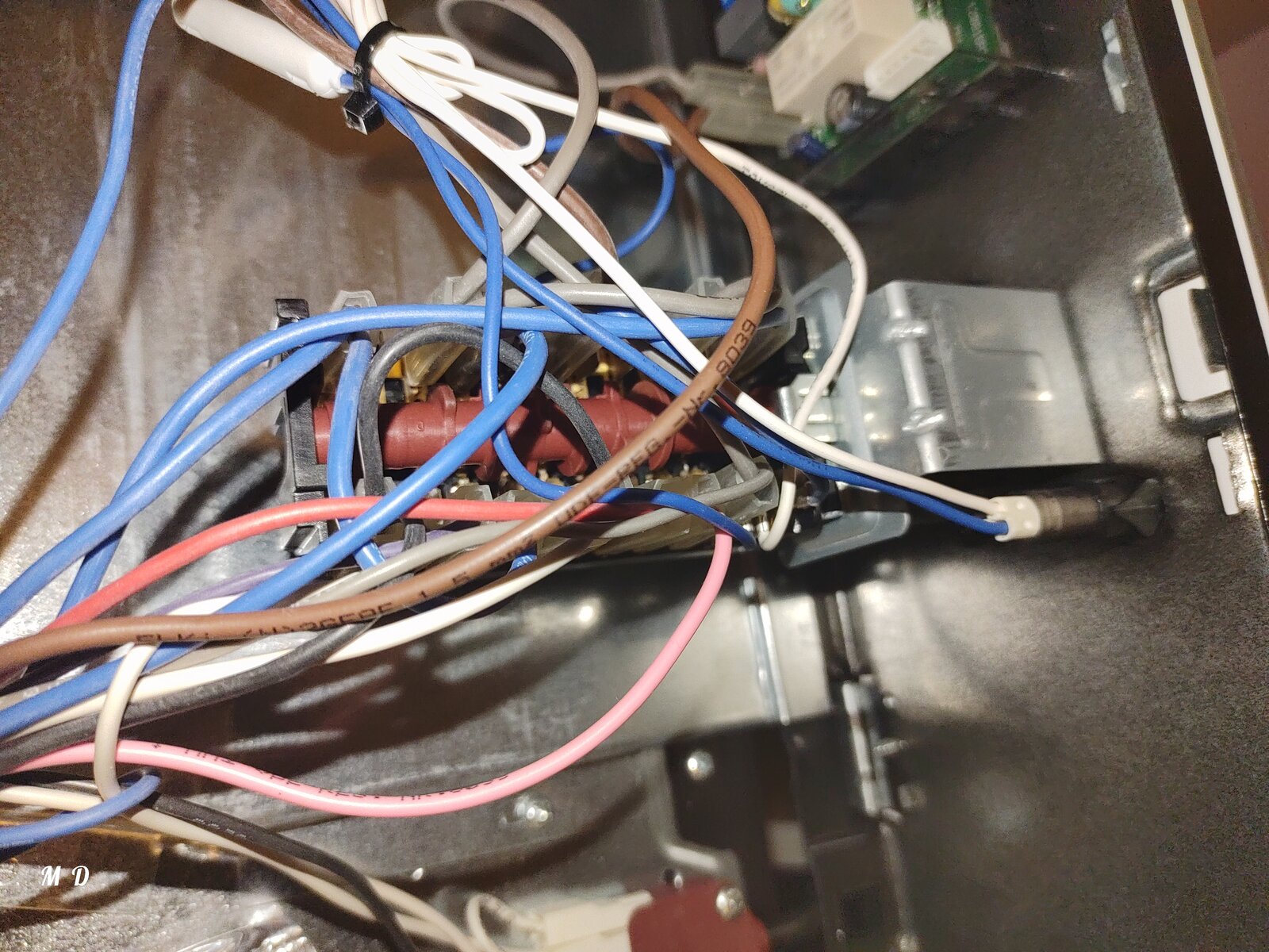

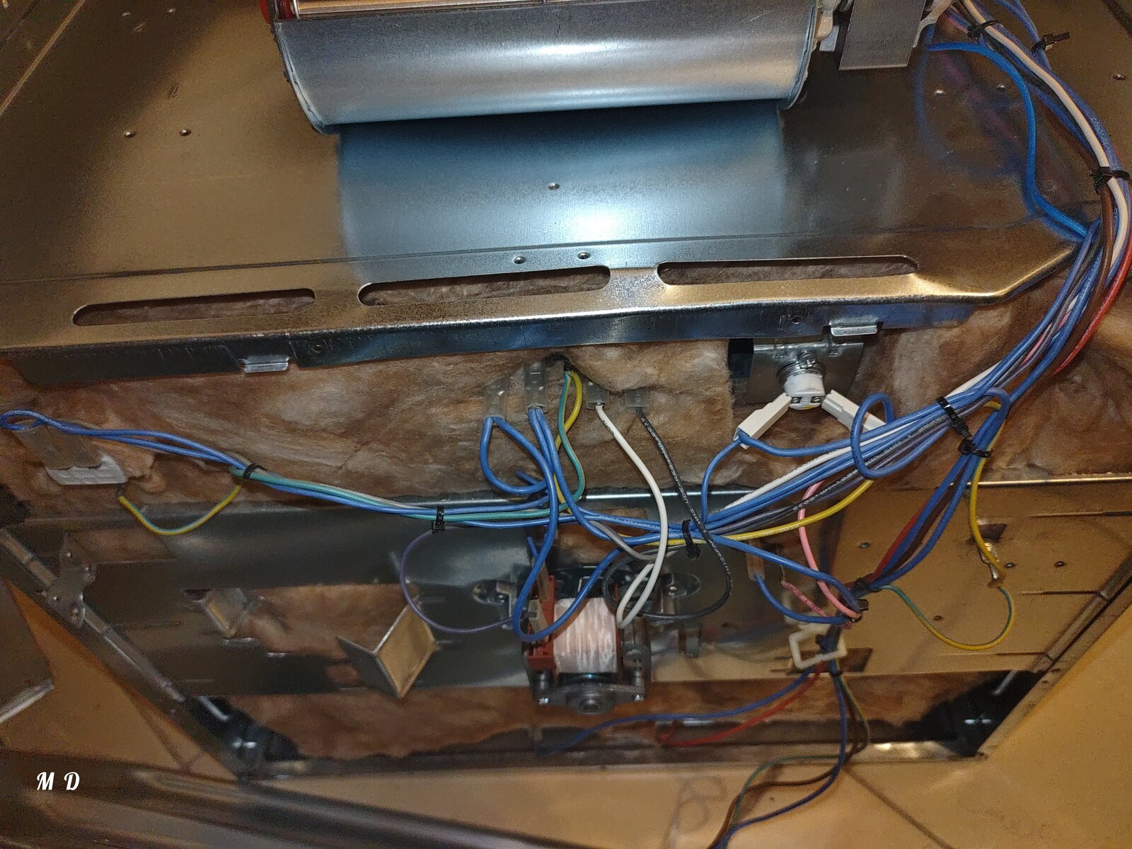

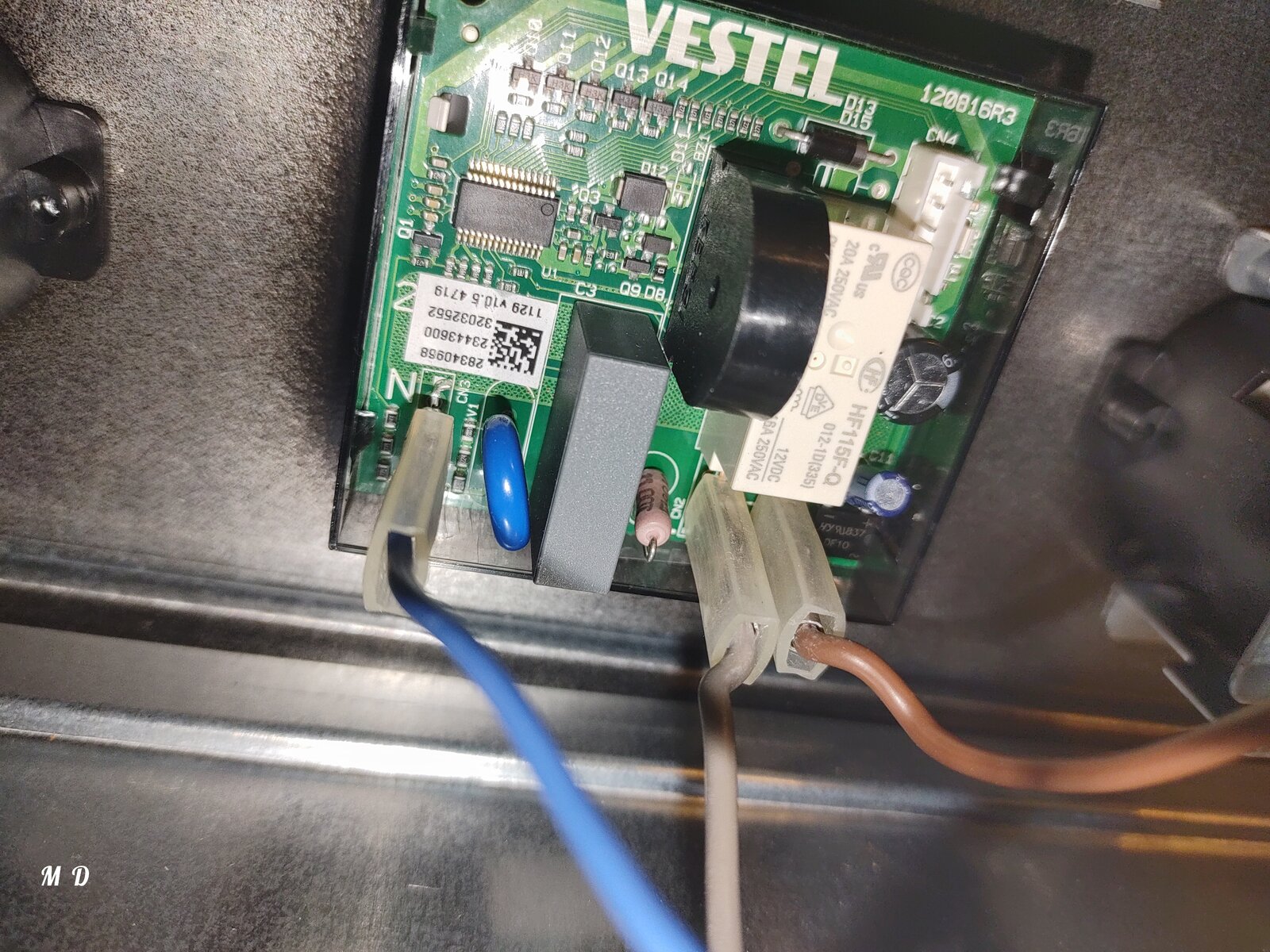

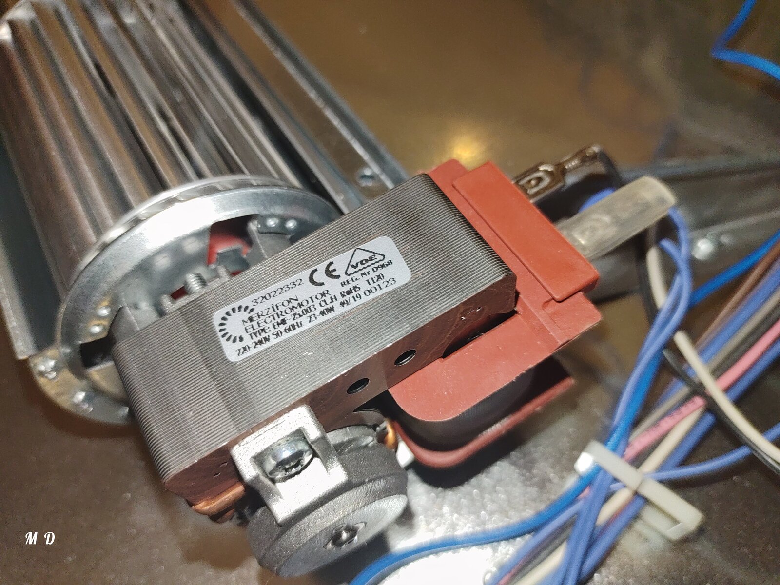

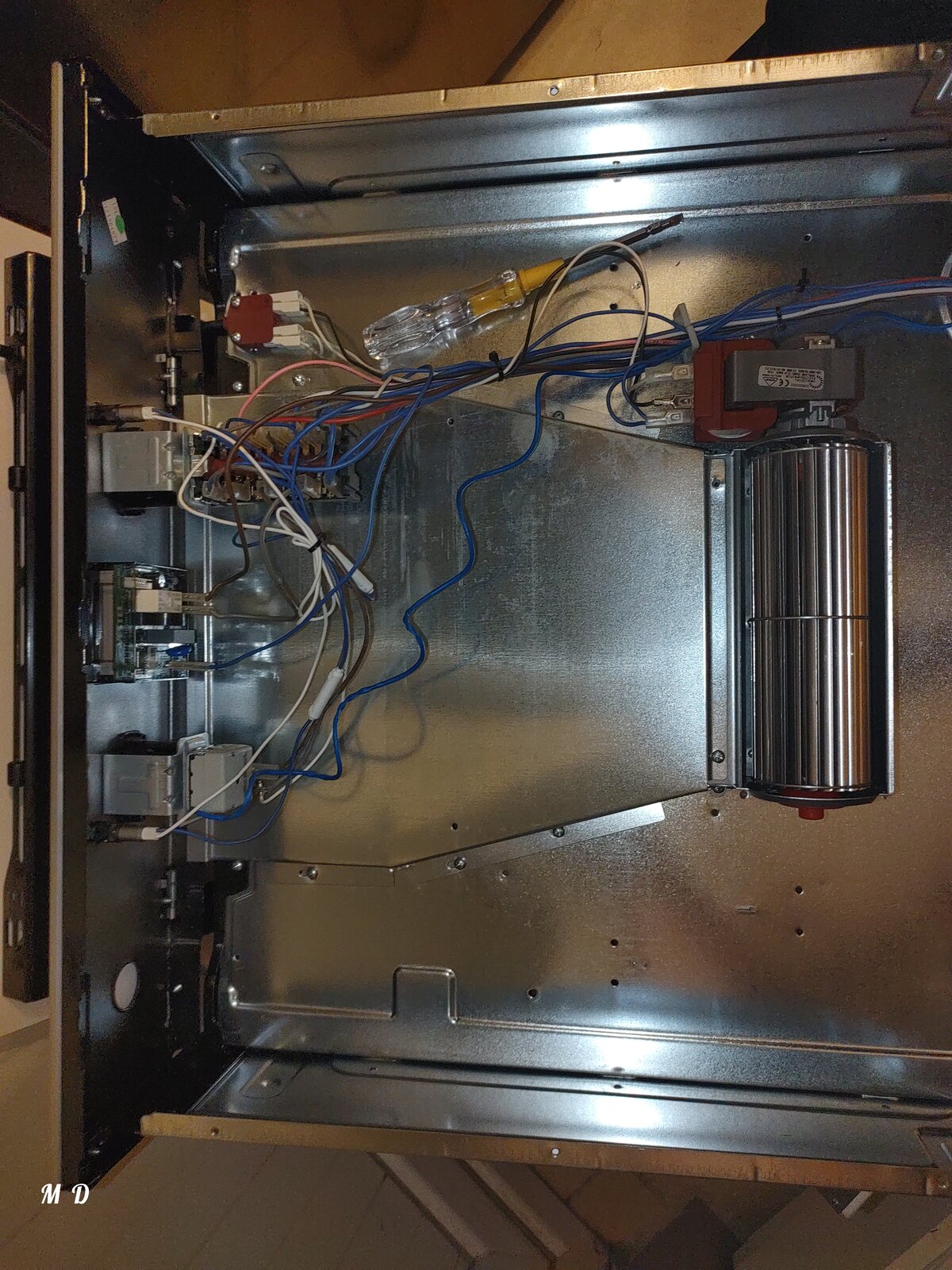

Vestel fırın ışığı yanıp sönüyor, sonra tamimiyle sönüyor, önceden sorun yoktu, yeni alındı, sadece birkaç kez kullandım. Akım sorun yaşadığını düşünüyorum. Fakat bozuk tarafıda olabilir. Neresi bozuk olabilir? 2600watt kadar güç istiyor. Bu akımı düşüklüğü mü yaşıyor, akımı yükseltmek için ne yapabilirim? Yardımcı olan var mı? Içinin bütün fotoğraflarını çektim bilen biri varsa.
Sorun videousuna burdan ulaşılabilir
    386.2 KB · Görüntüleme: 159
Fırın normal çalışıyor/ısıtıyor mu?
Saat ayarı yapmayı denediniz mi?
Hayır, fırın normal çalışmıyor/ısınmıyor. Saati ayarlamak mümkün değildir, videoda görüldüğü gibi,
Bozuk olan elktronik tahta idi, değisince tamir oldu. Nedeni akim düs güclüğü.
