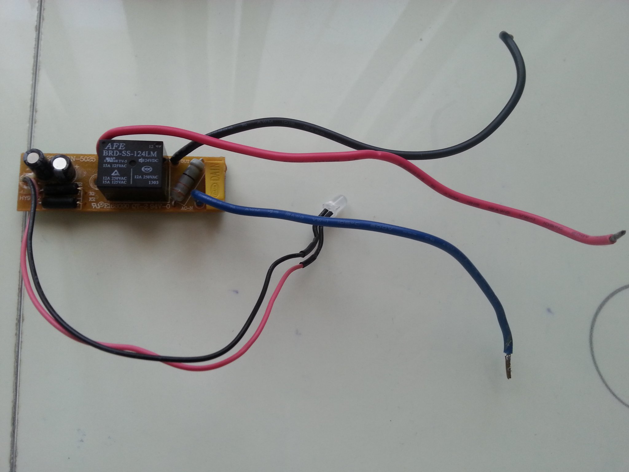

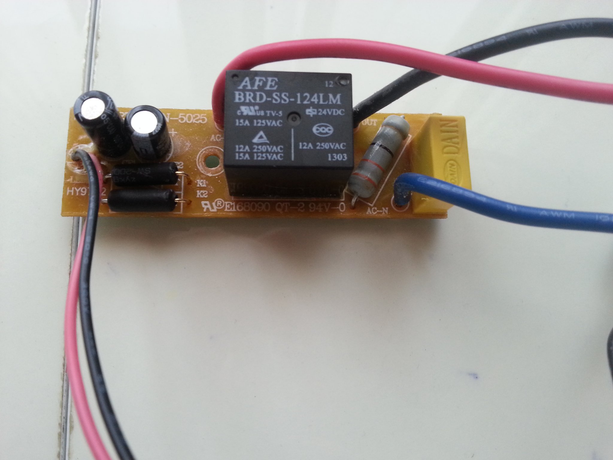

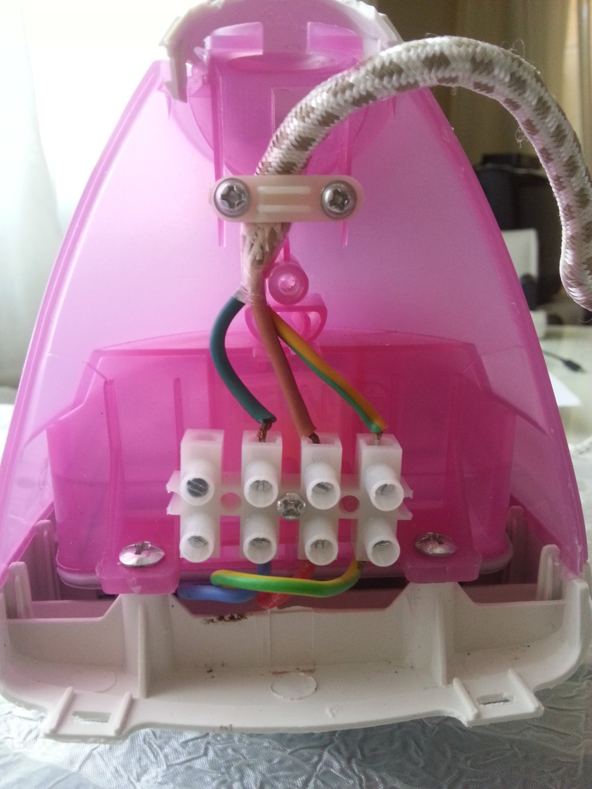

Merhaba.Eşim ütüyü düşürdü maalesef.Elektronik kart kısmındaki röleden sesler geliyor.Bu işleri tam bilmiyorum,elektronik kartsız düz bağladım ütüyü şimdilik böyle çalışıyor.Fakat röleyi değiştireyim diyorum.Yalnız sökerken cahillik yaptım siyah bir kablo var onu nereden söktüğümü not almadım.Yardımcı olur musunuz?Kart üzerinde ''out''yazıyor siyah kablo ile ilgili.

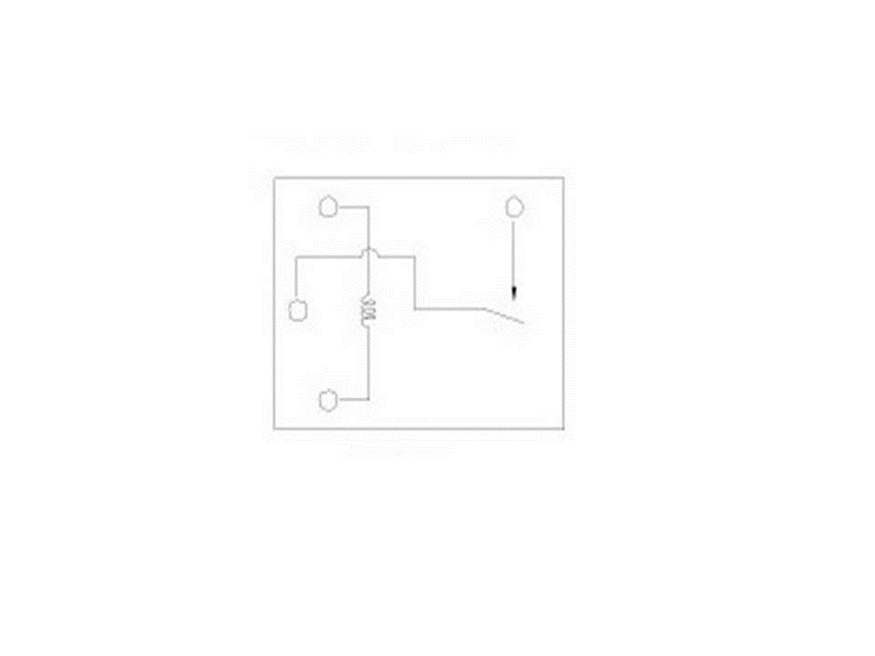

Kusura bakmayın röleyi araştırayım dedim.Sanki cevabı buldum.Fotoğrafa göre;önce kartın kırmızı kablosu ile faz karta gidecek,karttan çıkınca siyah kablo ile ütü rezistansına gidecek.Sizce de öyle mi?
    32.5 KB · Görüntüleme: 18
aynen öyle galiba
