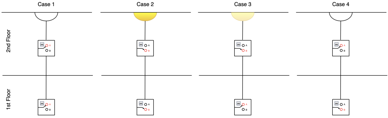

Bir süre önce -benim müdahalem olmadan- birinci ve ikinci kat arasındaki vaviyen bağlantımda şu şekilde bir problem oluştu:
3. ve 4. durumlarda gördüğünüz gibi, anahtarların konumları ne olursa olsun lambayı hiç kapatamıyordum ve sönük bir şekilde yanmaya devam ediyordu. Ben de ikinci kattaki anahtarın kablolarından birini söktüm ve şu an lambayı tamamen kapatabiliyorum. Ancak bu durumda da şöyle bir problem oluştu:

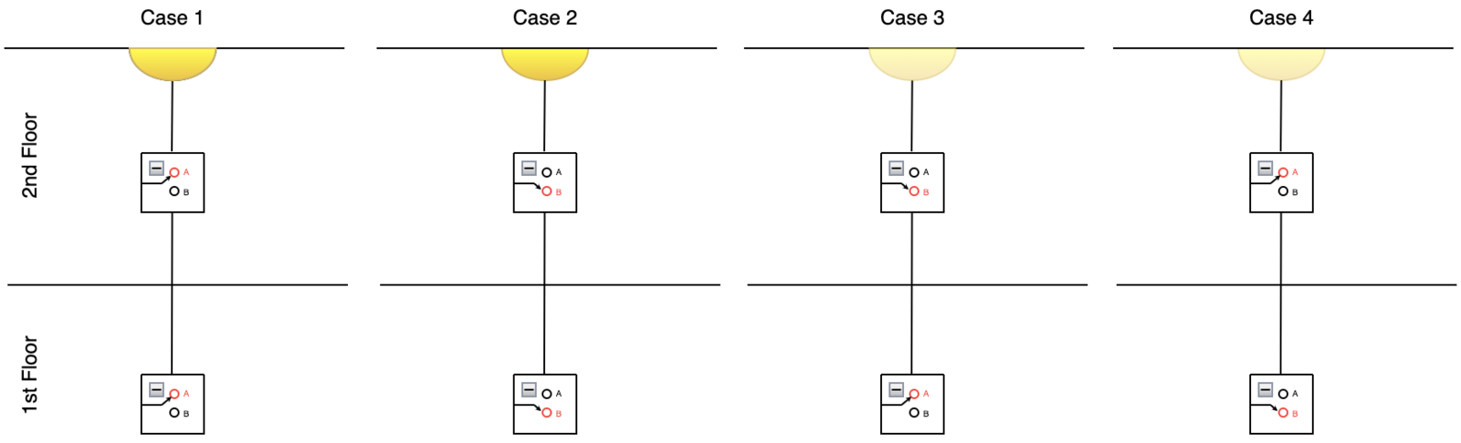

Özetle 2. kat anahtarındaki kabloyu çıkarmazsam ışığı hiç tam olarak kapatamıyorum. Eğer çıkarırsam, 1. kat anahtarı işlevsiz kalmış oluyor (ikinci diyagramdaki 2 ve 4. durumlar).
Sizce bu durum kaçak akımdan mı kaynaklanıyor yoksa yanlış kablolamadan mı kaynaklanıyor? Bunu bir amatör olarak düzeltebilir miyim? Eğer bir profesyonel gerektiriyorsa, bu sorunu çözmek için adil ücret ne olur? Teşekkürler!

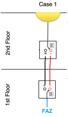

Bağlantınızın böyle olması lazım.
Yani iki (vavien) anahtar arsında 2 kablo olmalı ve alttaki anahtara 3. kablodan Faz gelmeli.
Lamba için Nötr hattı tavandan bağlanmalı
