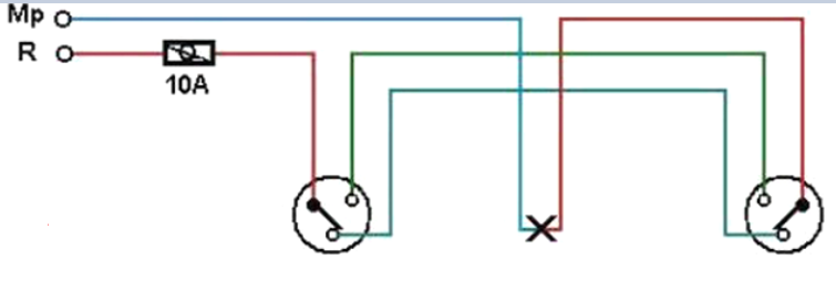

Merhaba.
Oda girişi ve yatak kenarında iki adet vavien var. Bunları normal anahtar ile değiştirsem nasıl bir sonuçla karşılaşırım?
Odaya girince lambayı açıp, yatarken diğer anahtardan kapatmak gibi bir derdim yok.
İşin doğrusu anahtarları değiştireceğim ve elimde vavien yok. Mevcut vavienler yerine normal anahtarla sonuç ne olur merak ettim.
Şeması böyle:

Şemadan da birşey anlamadım.
Kullanmayacaginiz taraftaki 3 teli klemensde birbirine baglayin.
Anahtar takacaginiz yerdeki 3 telden hangi ikisini bir birine dokundurunca lamba yaniyorsa oraya anahtari baglayin. Birisi bosta kalsin.
