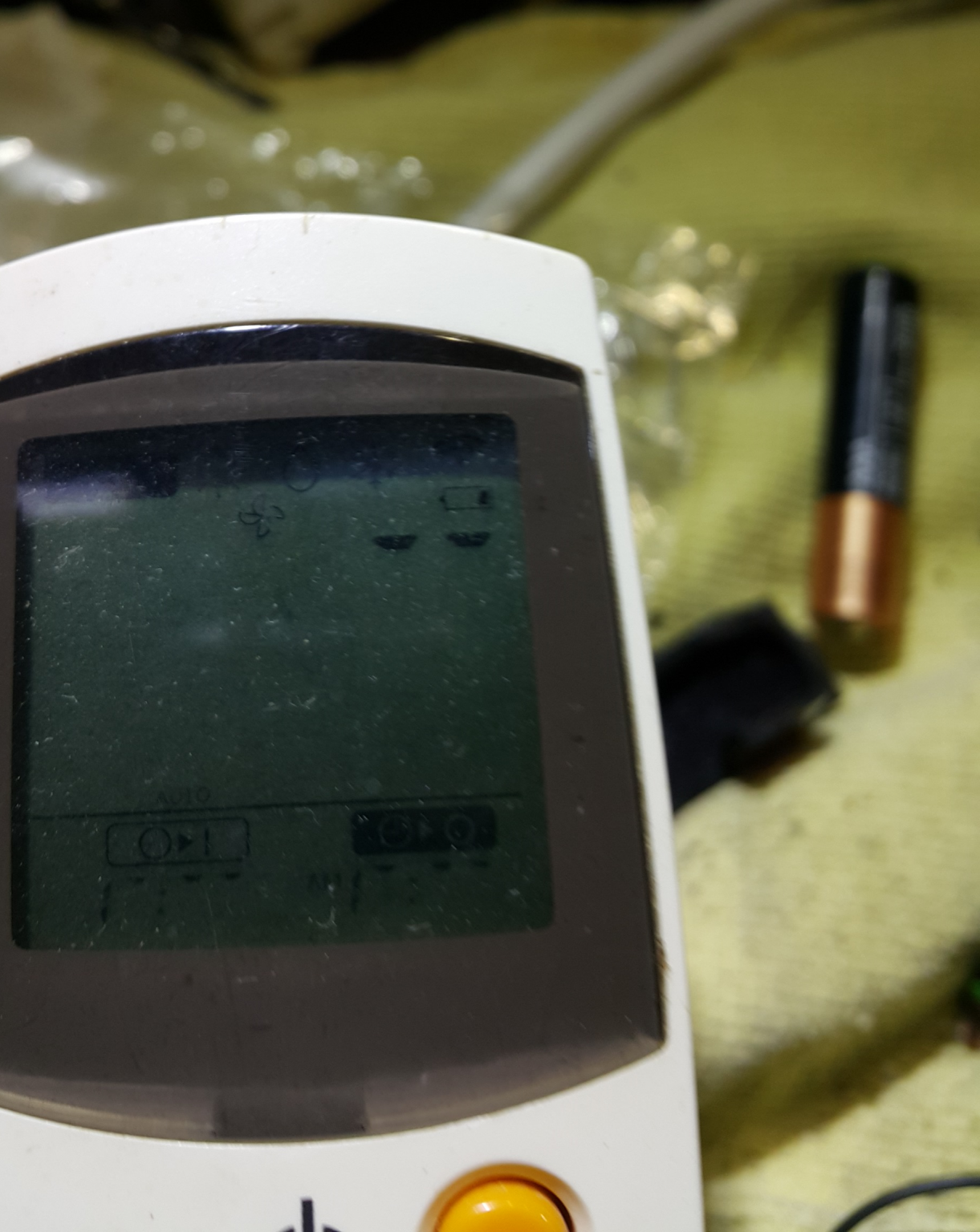

Arkadaşlar klima kumandasının ekranı çalışmıyor
pili takıp Tuşlara basınca biraz görüntü geliyor fakat sanki ekranın gücü bitmiş gibi yavaş yavaş görüntü gidiyor ve pili çıkarıp birsüre sonra tekrar takınca yine aynı durum meydana geliyor

Temizlik işlemini gerçekleştirdim fakat ekran ve bağlantısında bi sorun olacağını sanmıyotum herşey pırıl pırıl zaten.
Ben sorunun kart üzerinde bi ğarçada olduğunu düşünüyorum neden diyecek olursanız ekranda temassızlık olsa bastırınca filan görüntü gelir ve kumanda çalışır fakat ne bastırma ile görüntü geliyor nede görüntü gidince kumanda çalışıyor pilleri takıyorum yavaş yavaş ekrandaki yazılar silinip gidiyor pilleri çıkarıp takıyorum tekrar aynı yazılar geliyor ve siliniyor birkaç saniye sonra yine gidiyor bazen 1 saniye bile görünmeden siliniyor.

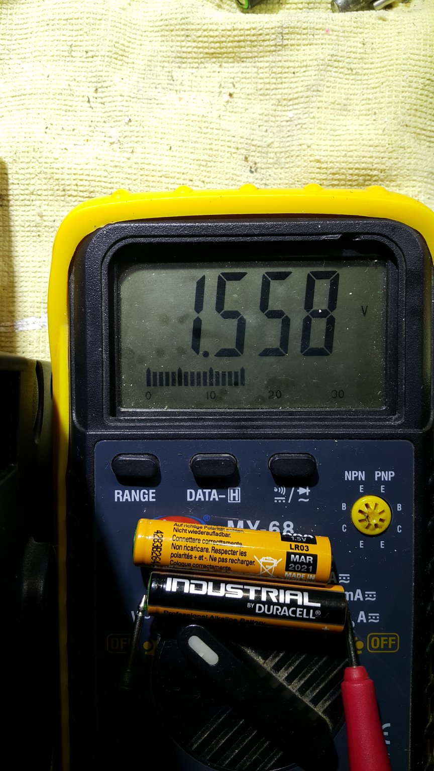

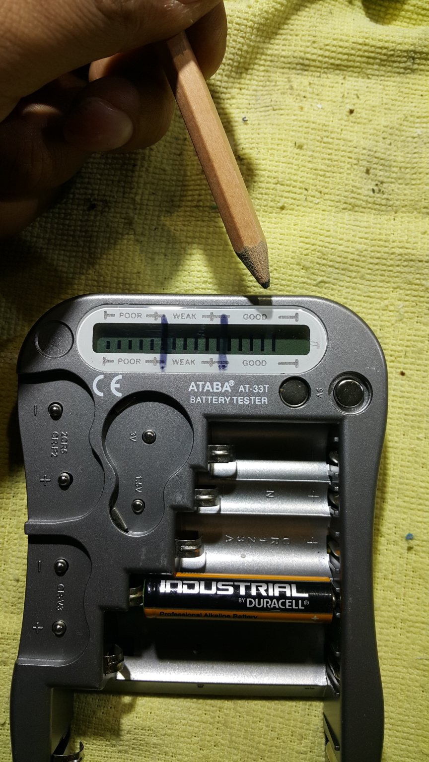

Hocam piller yeni 2 duracell ve 2 adet varta pil ile denedim. Sizin hatrınıza birde ölçtüm ne olur ne olmaz diye
avometreyle 1.6v'a yakın bir değer aldım
Pil test cihazında da full dolu gösterdi

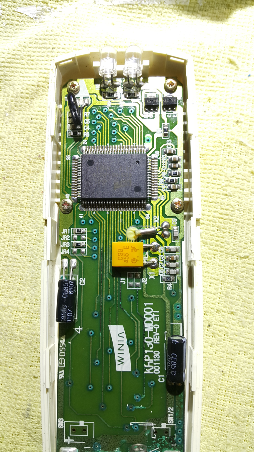

Sorun biraz daha ciddi demek ki, ilk önce bana pillerden gibi gelmişti, iyi bir devre temizliğinden sonra, bu pcb üzerinde smd elemanlarından veya entegreden bağlantısı ayrılan bir eleman olup olmadığını bir büyüteçle iyice bakıp takip ederek, bağlantısı yerinden ayrılan veya soğuk lehimli bir eleman varsa eğer, bunu dikkatle yerine lehimlerseniz bu sıkıntı belki ortadan kalkabilir. Pil geriliminin çok üzerindeki ekstrem gerilimleri (pil voltajının 2-3 katını) uygulamadığınız sürece devre elamanlarının ciddi bir arızası meydana gelmiş olamaz, kendi kanaatimce.
Pcb' deki 2 adet elektrolitik kondansatörün, içten kuruma ihtimalini de göz önüne alıp, bir ayağını pcb'den ayırıp bir LCR metre veya bir kapasitemetreyle ölçülecek olan bu kapasite değerinin, etiketi üzerinde yazılan kapasite değeriyle bağdaşıp bağdaşmadığına da bir bakın. Kolay gelsin.
Piller akıp yolları oksitlemiş hatta kısa devrw yapmış ihtimali var pcb söküp iyice temizle sn. Binbaşının dediği gibi. Diğer yüzün resmini dw ekleyin bilhassa pillere denk gelen kısımlar.

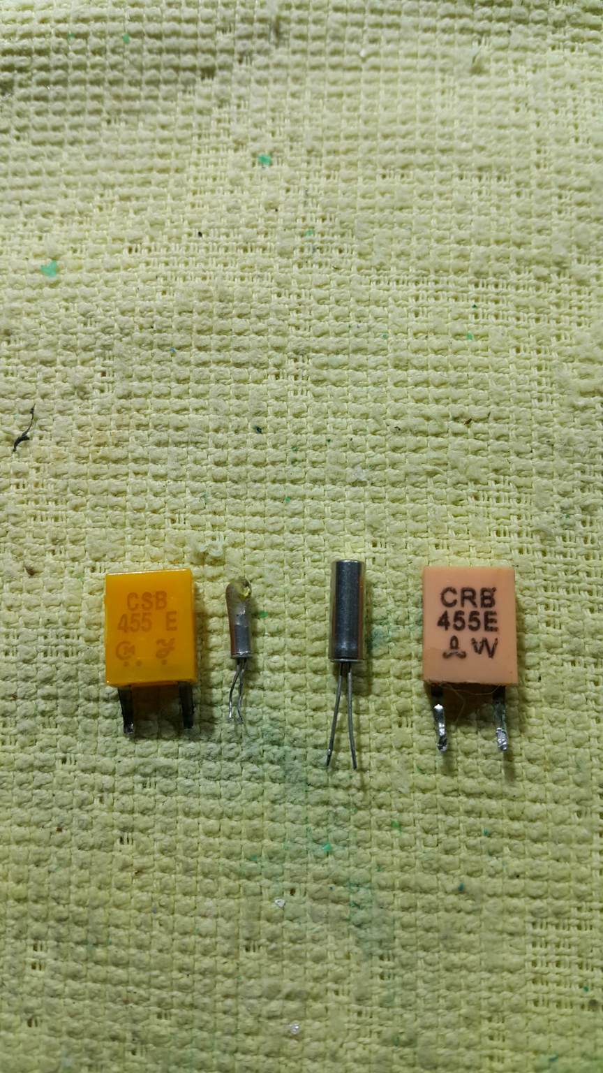

Uğraş uğraş dün başka bir kumandadan 455 kristali değiştirdim sinyal geldi fakat ekran yine gelmedi diğer kristali de değiştirdim 32.768 khz kristal müjde ekran çalıştı tabi silindir kristalin değerini bitürlü bulamadım üzerinde yazmıyordu araştırdım saat kristali imiş onlarda genelde 32.768 khz imiş 1 ad. Aldım parçacıdan parçacı dedi 3 ad. al niye dedim bozuk çıkabiliyor dedi ver dedim eve geldim diğer kristali söküp yeni kristali takınca şak diye geldi görüntü. Yalnız kristaller ile ekranın ne tür bir bağı var çözmüş değilim haala.
İşte kaçgündür beni uğraştıran yaramazlar bunlar.
