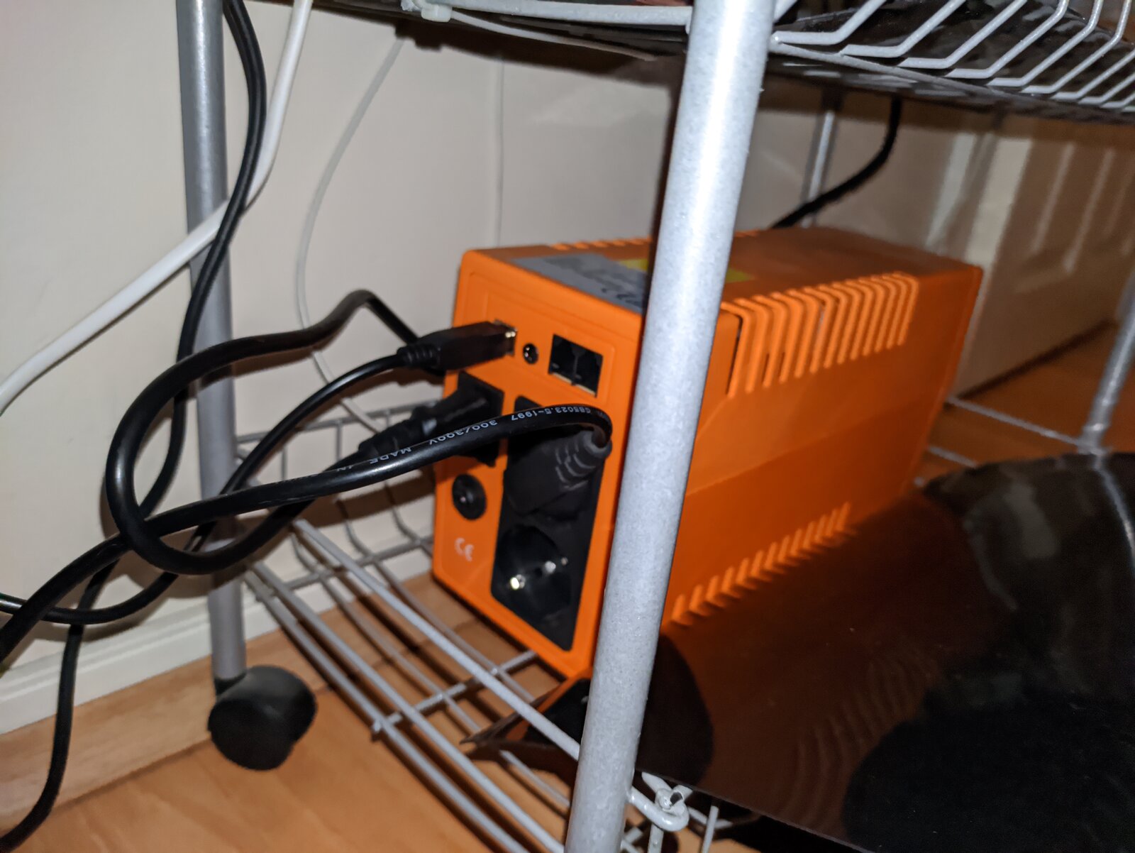

Merhaba 1 ay önce makelsan lion 650va aldım 300-350w tüketimi olan 500w psu ya sahip pcme taktım ve 45w monitor de taktım
kullanırken 1 hafta içinde kasma donma acaipleşme farkettim ama program ekle kaldır falan karıstırıyordum upsden olabilir mi hiç düşünmemiştim
2. haftaya girerken pc açılmamaya kapanmamaya basladı sonrada tepkiye vermemeye başladı.
Bİlgisayarcıya gittim bütün parçaları denedik sorun işlemci çıktı
üstelik sistemim bu kısaca 4000 liralık işlemcim çöp oldu yenisini aldım
sizce denk mi geldi ups böyle bir sey yapar mı
taktım başka cihazlara denedim ve yine pcye bagladım suan problem gözükmüyor sebebi ne olabilir.
takmayayım mı bozukmu nerden anlarım niye bozulmustur teşekkür ederim

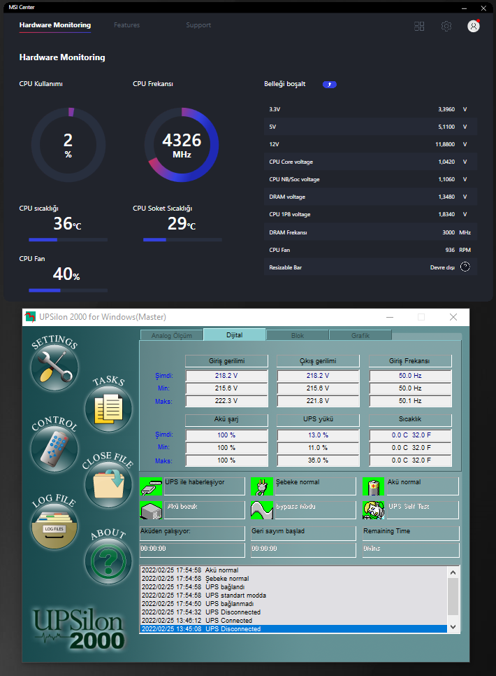

UPS devredeyken mi kasıyordu? Yani tamamen ups'ten mi besleniyordu? UPS online mı, interrupted/kesintisiz? İnterrupted: şebekenin kesintisi anında mili/nano saniyeler seviyesinde ups kendi aküsü üzerine geçer. Online: bir yandan aküler şarj olurken sürekli akülerin beslediği inverter üzerinde AC220V sunar. Ups online değilse bağlı olsa bile aslında bilgisayar şebekeden bağlı olarak çalışır.
https://www.hepsiburada.com/makelsa...?magaza=EliteStore&url_src=and-product-detail
Bunun aynısı UPS prize takılı
Kasa monitörde arkasına takiliydi
Evet aktifken kasiyordu
Line İnteractive diye geçiyor
Line Interactive dediğine göre ups'in devrede olmasının Şebeke olduğu sürece beslemeye bir etkisi olmaz. Belki bir arızası vardır ya da işlemcinin arızası denk geldi.

neyin arızası vardır şuan yine taktım kullanıyorum
anlamıyorum problem nerde var mı upsde bir şey :(
Bilmek zor, zamanla takip etmek lazım. Belki işlemci arızalıydı?
İşte bilemiyorum tekrar olmasın ucuz bir şey değil sonuçta işlemci
O para benden çıkacakmış başka bir şey diyemiyorum 🤷‍♂️
Alıntıdır .
Intel işlemciler için geçerli ısı voltaj ve kısa devre koruması var o işlemcilerde.
AMD derseniz bios tan ayarlamadığınız sürece bu korumaların hiçbiri çalışmaz.
İşlemcinin yanma olasılığı çok yüksek ama bunu başka olaylarda tetiklemiş olabilir.
AMD olsa bile işlemci bence durup dururken yanmaz.
