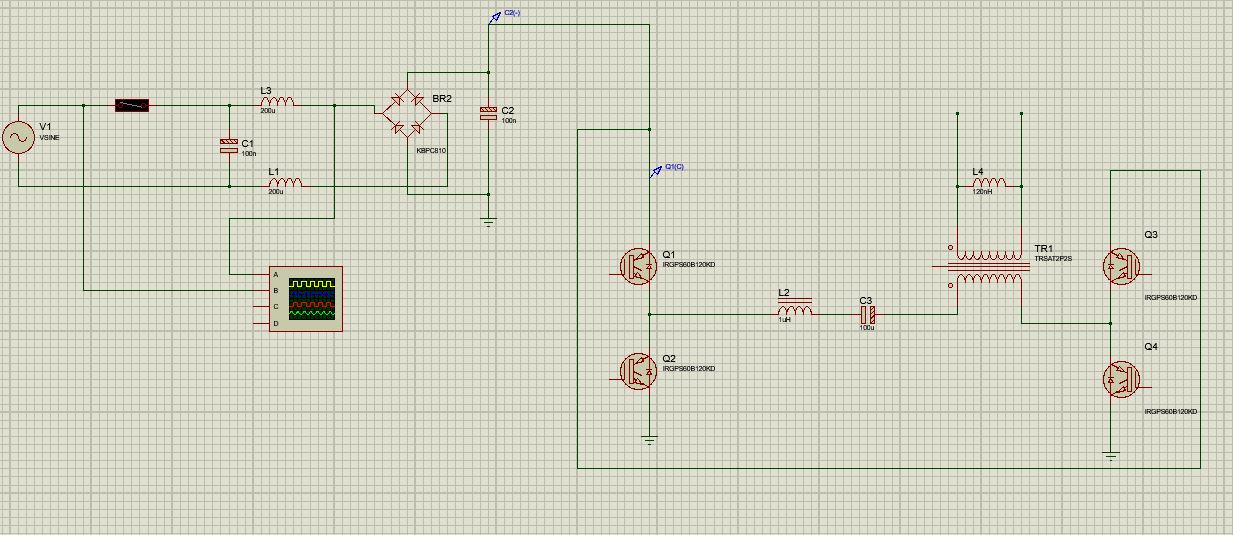

4.sınıf elektrik mühendisliği öğrencisi olarak tasarım konum olarak yukarıda verdiğim ultrasonik kaynak jeneratör devresini aldım. Proteus programında çizmeye başladım ama sonunu getiremedim.Aşağıda verdiğim şekle kadar gelmiş bulunmaktayım fakat bazı yerlerde takıldım ve devreyi tamamlayıp simüle edemiyorum.Proteus programını iyi bilen abilerim yardımcı olabilir mi?

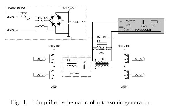

ltspice örnek devresi var. proteus bu iş için uygun değil.
https://groups.io/g/LTspice/
buradan buldum.
Öncelikle yanıt verdiğiniz için teşekkür ederim. Devreyi indirdim ve simülasyonda çıkış genlik ve frekansını inceledim.Birkaç soru sormak istiyorum.
-Devrede trafo kullanılmamış,transformatör elemanı yerine hangi elemanlar kullanılmış bunu çözemedim?
-Bir de Transdüser devresi ve mosfet kullanımını anlayabildim fakat devrenin giriş kısmındaki elemanların görevlerini kavrayamadım.Beni aydınlatırsanız çok memnun olurum.İyi çalışmalar
trafo transduceri uygun akım ve güçte sürebilmek için kullanılmış. başka bir görevi yok.
girişteki lojik devre 28khzde kare dalga frekans üretiyor.
transducerin frekansı duruma göre değişeceği için mesela 25k 31k arası.
transducer akımını ölçüp uygun frekans seçerek maksimum akımda çalıştırmalısınız.
