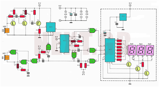

Merhaba arkadaşlar bu mesafe ölçer devresinden kare dalga çıkışı alamıyorum nedenini bulamadım.Yardım ederminisiz.3,4,10 ve 11 bacakların(4093 entegresinden)doğru düzgün kare dalga alamıyorum nedeni ne olabilir ?

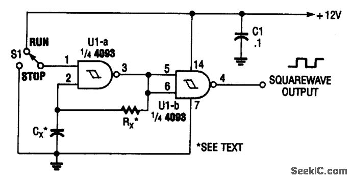

devreden anladığım kadarı ile FF1 entegresi sinyal osilatörü tetiklemeyi sensörden gelen sinyal ile alacak , 4093 entegresininde N1 ve N2 kısmı 2. osilatör olmalı. onunda tetiklemesi
aşağıda görünlen şemaya bakılırsa N3 çıkınız pozitif sinyal gelirse osilatör çalışabilir.
