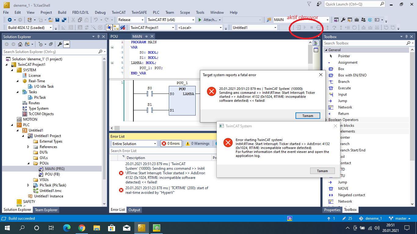

TwinCat ile basit bir programı derlemeye çalıştığımda aşığıda'ki resimde görülen hatayı alıyorum . Sebebini çözemedim , yardımcı olacak kimse var mı acaba ?
Ayrıcı yurtdışı kaynaklı bir kaç forumda gördüğüm kadarıyla Hyper-v yi kapatmama rağmen hata devam etmekte .
Dünden beri düzeltmek için uğraşıyorum şuan hata şuna dönüştü :

bcdedit /set hypervisorlaunchtype off
To enable:
bcdedit /set hypervisorlaunchtype auto
Ardından C:\TwinCAT\3.1\System klasörü altındaki settick.bat dosyasını çalıştırıp restart edin.
hypervisorlaunchtype Seçeneği auto bırakıldığında 'dont use hyper v ' hatası alıyorum . 'off' yapıp denediğimde run mode alma esnasında bilgisayar kitleniyor . 2 bilgisayarım var 2 sindede win 10 pro yüklü , 2 sindede aynı durumla karşılaşıyorum . Takıntı haline geldi 2 gündür bu programı çalıştırmaya çalışıyorum :D
Pc'nizin bios ayarlarından Intel Vt-X Virtualization ayarı açıksa kapatmayı deneyebilir misiniz?
Programı ilk yüklediğimde bu ayar disable konumundaydı ve twincat hata verdi . Bende aktif konuma getirdim . Daha sonra farklı türde hatalarla karşılaştım . Ama sizin için tekrar disable edip denedim sonuç resimdeki gibi . Anladığım kadarıyla Windows 10 x64 ile alakalı bir problem olduğunu düşünüyorum .
ftp://ftp.beckhoffautomation.com/Upload/Spectre_Meltdown_TC3Doc/SpectreMeltdown_HowTo_TwinCAT3.pdf Beckoff böyle bir patchde paylaşmış ama yinede sorunumu çözemedim . Aynı hatayı almaya devam ediyorum ..
Project altından System sekmesi altında Realtime bölümünden Settings kısmında Available CPUs kısmı vardır.
Orada Önce read from target'a tıklayın. Ardından Set on Target'a tıklayın. Çıkan pencerede Windows'u 1 adet azaltın. Böylece işlemcinin 1 çekirdeğinin Windows'tan izole edeceksiniz. Pc nizi 1 kere restart etmeniz gerekecektir.
Ardından yine Realtime bölümünde seçili olan (windows) yazılı işlemcinin seçeneğini kaldırıp (isolated) olarak ayarladığınız işlemciyi seçerseniz tüm taskları isolated olana ataması gerekir. Bu şekilde kodunuz izole çekirdekte çalışacak ve Run'a geçebiliyor olmanız gerekir.
Bahsettiğiniz ayarları yaptım .
Aşağıda resimde görülen hatayı alıyorum .

merhaba, bu aralar ben de tc3 ile calısıyorum.run moduna alamıyordum yaptıgım basit projesi, login dedigim zaman hiç bir değişiklik olmuyor.eğitim videolarınızda login dendiginde sistem run moduna gelmiş oluyor
kafamda şöyle bi soru var, simülasyonla calısmamız icin herhangi bir sanal makina veya simülasyon modu secmemiz gerek degil mi
bunun dışında dediklerinizi yaptım, cekirdegi izole ettim.malesef ama malasef restart atınca bilgisayar mavi ekran hatası verdi, oysa donanımı da iyi olan bir bilgisayar.kitlendi mouse oynatamadım
windows sistem geri yükleme yapmak zorunda kaldım, bunun sebebi nedir sizce, twincat direkt donanıma müdahale edip hyper threadingi etkilemiş olamaz herhalde değil mi :/

bahsi geçen sorunların tamamını ben şu an yaşıyorum. pc mi formatlamak zorunda kaldım ve Asla run timeye geçemiyorum, beckhff'a bulaştığıma pişman oldum desem abartmış sayılmam
aşağıda sorunlar görülüyor. Acaba bu problemin çözümünü bilen varmı?
