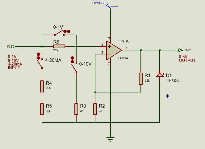

Arkadaşlar internette gezinirken bir devre ile karşılaştım. Özellikle mikrodenetleyicilerle uğraşanlar için gerekli bir devre. Piyasadaki çoğu analog çıkışlı sensorler 4-20mA ya da 0-10V değerlerinde çıkış gerilimi sağlıyor. Mikrodenetleyici ve geliştirme kartlarının çoğu ise 0-5V analog girişi destekliyor. Aşağıda verdiğim devre 4-20mA, 0-10V ve 0-1V seviyesindeki analog değerleri TTL seviyesine yani 0-5V seviyesine dönüştürüyor. Proteus ile simüle ettim stabil çalışıyor ancak fiziksel olarak uygulamadım.
ilk defa bu forumdan bir şema alıyorum. 3 ü 1 arada kahve gibi olmuş. gerilim bölücü değerleri doğru. bende denedim çok güzel çalışıyor. Ben opamp olarak mcp6021 rail to rail olanı kullandım.

mcp6021 5volt besleme ile mi çalışıyor?
E2303 cihazımdan Tapatalk kullanılarak gönderildi
dahada altına inebiliyor. ama 5 ile çalıştırırsan çıkışından hiç ödün vermez yine 5 verir. :)
single olan mcp6021 SOT23-5 pakette smd dir.
dual olan mcp6022 dir soic8 veya mssop8 pakette smd dir. (dip olanda var)
quad olanda var. birde 10mhz de işlem yapabilir.
bu arada d1 e ihtiyaç yok. illa konulacaksa paralel olarak 1nf de eklemelisin.
İnternette MCP6022 dip8 olanın buldum. Sanırım işimi görür, tek kılıfta 2 adet var. Biri fazla ancak mecburen sparriş edeceğim. Teeşekkürler
