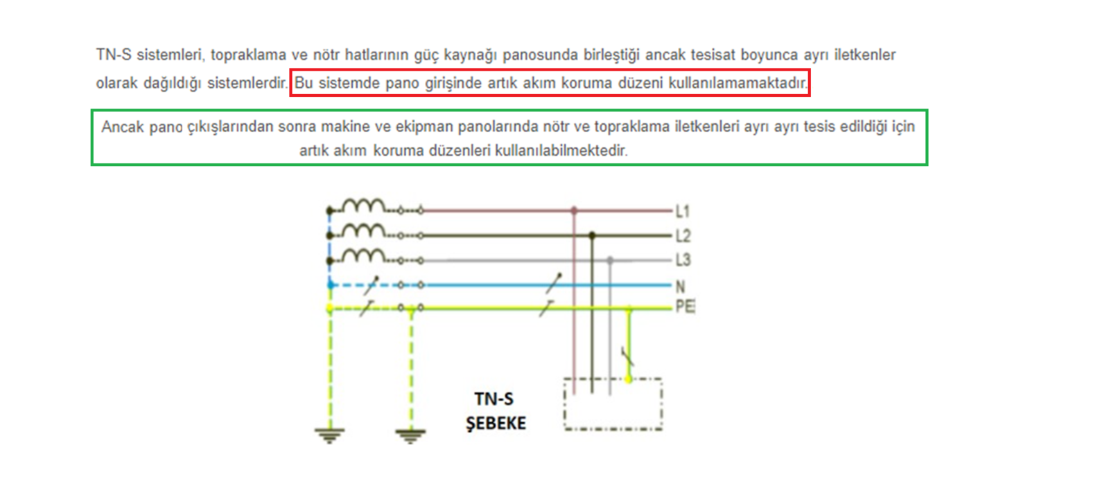

Video 7.50 de (TN-S sistemi için) "Böyle bir sistemde de RCD kullanmak zorunlu olmasa gerek, diye düşünüyorum" demiş. Hatalı bilgilendirme yapmış.
ELEKTRİK TESİSİ TOPRAKLAMALARINDA DOĞRU BİLİNEN YANLIŞLIKLAR
13 - ) TN sistemlerinde RCD kullanılamaz.
Yanlış.
TN-C sisteminde kullanılamaz. TN-S sisteminde kullanılabilir .
https://federal.com.tr/endustriyel-uygulamalarda-kacak-akim-korumasi
ENDÜSTRİYEL UYGULAMALARDA KAÇAK AKIM KORUMASI
Fedaral Beyanı .

32 A' e kadar olan son devrelerde zorunluluk TN-S içindir; TT için hata akımı korumasında <32 A ayrımı yoktur. Hata akımı korumasına alternatif çözümler de vardır.
Fabrikalarda şartlar uygunsa TN-S iyi bir çözümdür.
