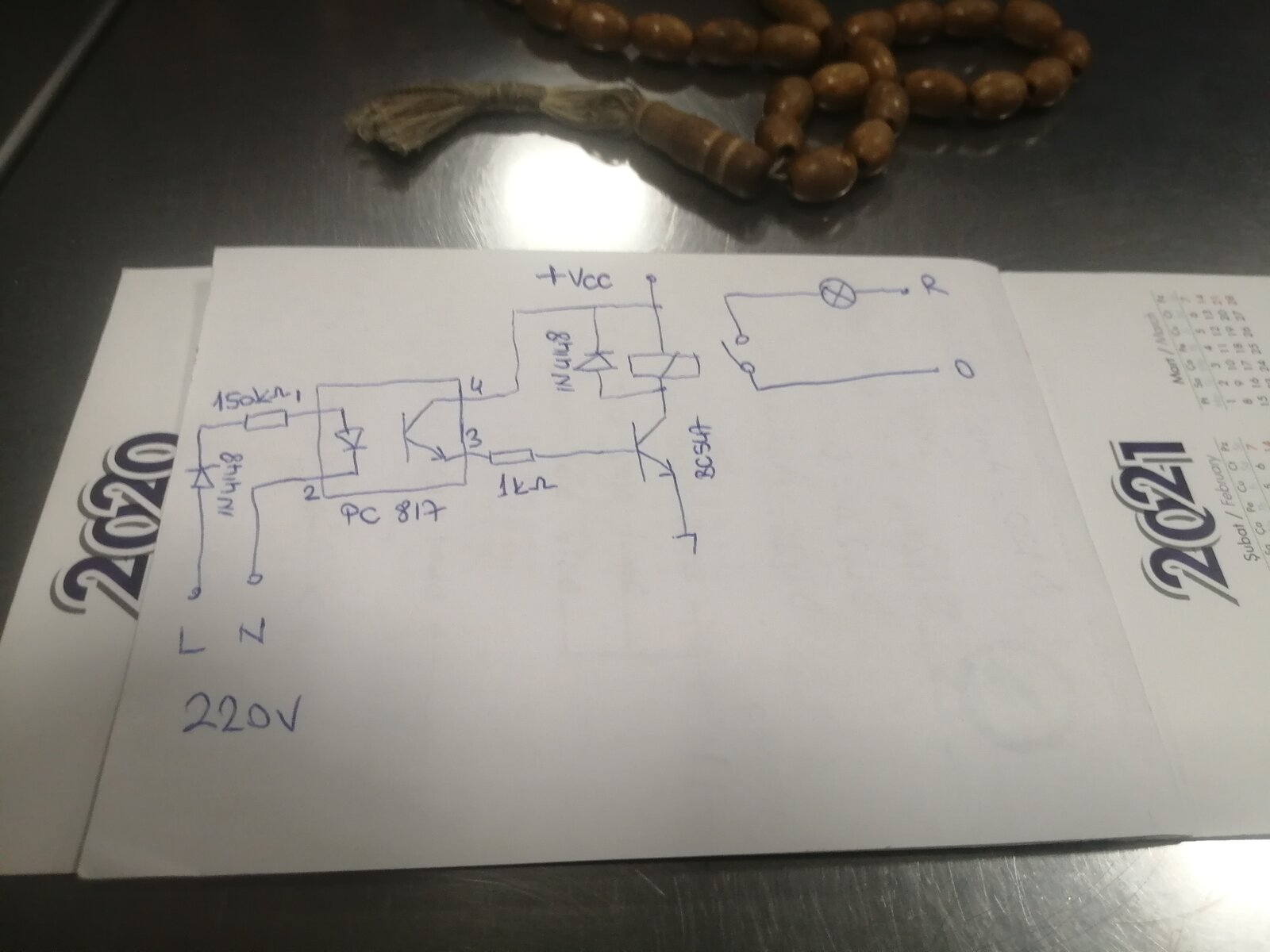

transistör ve role kullanarak 220v lamba yakmam gerekiyor bir yardı meder misinzi kutfen
Ramazan günü, aç adama balık değil, balık tutmayı öğretiyoz..
Mrb opto girişine 220 yi direkt girerek hem galvanik koruma elede eder, opto nun çıkılında rölenin +vcc ayağına +5v veya 12v arası gerilim uygulayın çalışır.
