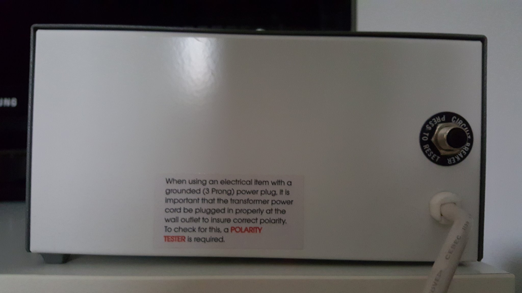

Merhabalar herkese.
Bir kaç gündür çözemediğim bir sorunum var.

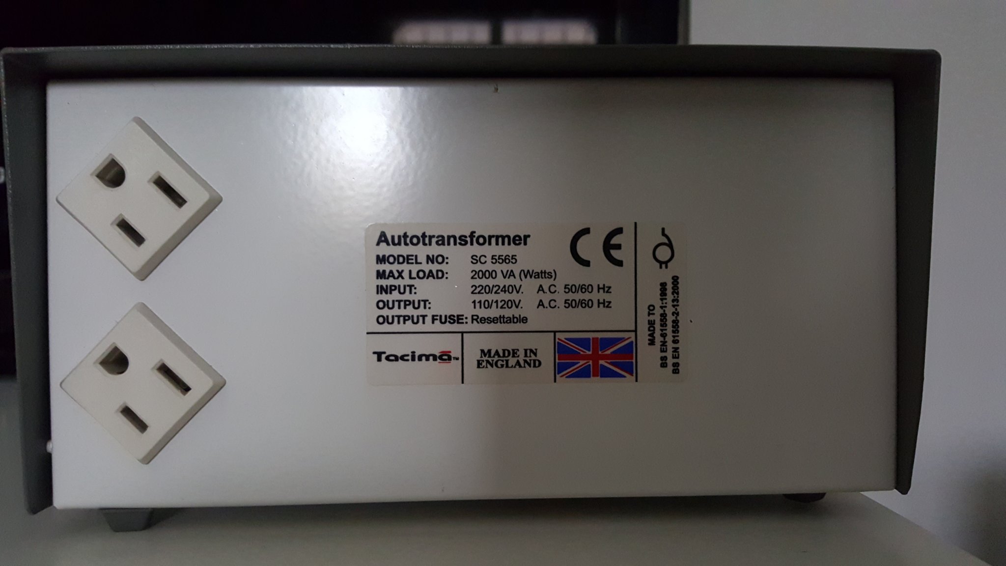

Elimde amerikadan gelen 7 kanallı bir Yamaha AVR var. 110V. Kanal başına max 150W çekiyor 8ohm'da. 5 hoparlör bağlı.
Ürünle birlikte ise Tacima marka (ingiliz malı imiş) 2000watt'lık bir güç kaynağı mevcut.
Çevirici üzerinde ekteki fotoğrafta göreceğiniz bir uyarı mevcut. Kısaca diyor ki topraklı prizde kullanacaksınız bağlamadan önce kutuplarını kontrol edin.
Sorunum burada başlıyor. Evde hangi prizde denediysem aynı sorunu yaşadım.
Prizi bir yönde taktığıma A diğer yönde taktığıma ise B diyelim. A şeklinde taktığımda evin içindeki sigorta panelinden bağlı bulunan 25A'lik sigorta atıyor(6ad sigorta var ve hepsi 25A). Sigortayı kaldırıp B şeklinde taktığımda ise çevirici çalışıyor. Garip olan kısım ise, hemen ardından prizi söküp, az önce çalışan B şeklinde taktığımda sigorta atıyor, A şeklinde taktığımda ise çalışıyor. Yani hangi konumda çeviricinin çalıştığına dair bir istikrarlı durum yok.
Ürünün eski sahibi ise hiç böyle bir sorunla karşılaşmadığını belirtiyor.
Bu durumu evime gelen elektrikçi de, konuştuğum elektrikçi/elektronikçi arkadaşlarım da net bir şekilde cevaplayamadılar.
Evimde daha önce 2 defa 1'er sene arayla yıldırımlı hava koşullarından sonra dekoder ve amfinin hdmi portlarının kızarıp cihazları değiştirdiğimi belirteyim. Philips'in akım koruyuculu prizini kullanmaktayım sadece evde.

Üzerinde yazdığına göre bu ürün oto transformatör. Şebeke yönü seçmemesi lazım çünkü trafo çok üzel bir ürün değil. Hat dc olsaydı yön önemli olabilir diyebilirdim ama anlamsız geldi bana. Acaba içerisinde sıfırlama gibi bir bağlantımı varki sigorta attırıyor anlayamadım.
İmkanınız varsa kutuyu açıp içerisini bir kaç açıdan resimleyebilirmisiniz?

Fotograflardan birinde goreceginiz uzere bir dugme var. Circuit breaker. Hafif yayli bir dugme. Acaba o mu sebep oluyor.
Bu arada avometre ile olctugumde 237-239volt olcuyorum tum prizlerden
circuit breaker bir sigortadır. Sigorta attığında o yaylı parça dışarı çıkar. Tekrar geri ittirdiğinizde kurmuş olursunuz. Aşırı yükte cihazı devre dışı bırakır.
Circuit sigorta olarak düşünün arızaya geçtiğinde üstüne basıp resetlemek gerekiyor cihazı
üzerinde yazıyor zaten polariteye dikkat edilmesi lazım aynı polaritede olması lazım diyor hatta polarite testi gerekebilir diyor
Cihazın fişini, bağlantı yerlerini detaylıca fotoğraflarsanız daha iyi olur. Yanlış bağlantı yapıyor olabilirsiniz.

Evin duvarındaki bütün prizlerde oluyor. üzerinde uzatma veya 3'lü priz olsun olmasın. Bazen düz bazen de ters taktığımda atıyor sigorta.
Evet üzerinde yazıyor fakat bu transformatörde topraklı priz kullanımında illa ölçüm mü yapmam gerekiyor her seferinde. Esas sorunum bu. Sorun bu üründe ise değiştirmek çözüm olabilir.
