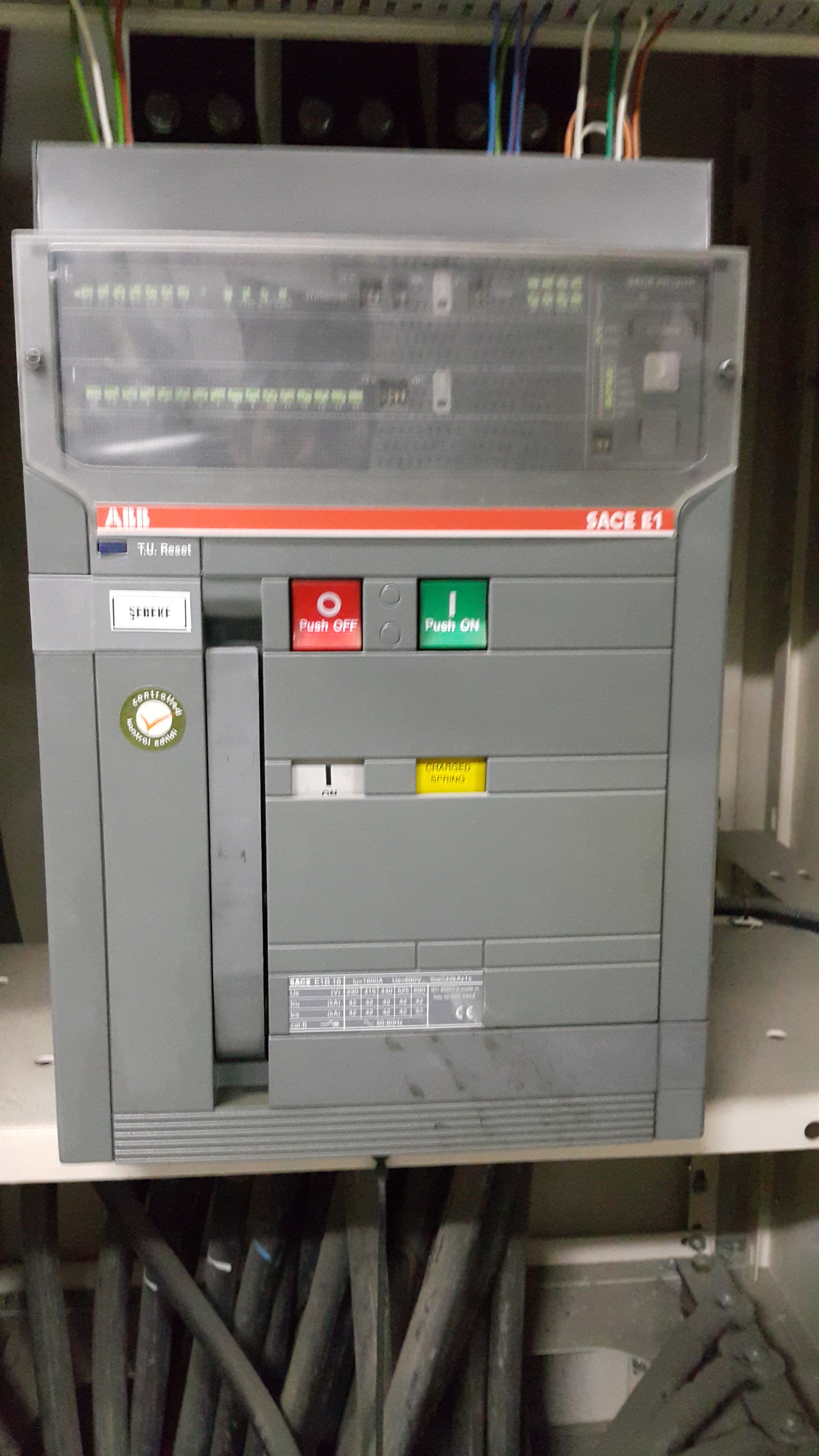

s.a arkadaşlar 2 adet 715 kva jeneratör grubu var.transfer panosundaki şebeke motorlu şalter 2 gündür atıyor.markası ABB.fakat attığı gibi jeneratörler devreye girmiyor.jeneratör üzerindeki göstergeler şebeke var gösteriyor.motorlu şaltere elle müdahele ediyoruz.yani sadece üzerindeki düğmeye basıyoruz ve kendini kuruyor enerjiyi veriyor.

Içinde bulunan kontaklar Bobin ler in sağlamlığı nı kontrol ediniz mi

Hocam ayrinrili bilgi verin ,nasil devreden cikiyor herhangi bir ekipman devreye girerken mi ,jenerator nasil devreye girmiyor ,salrer devreden cikinca jenerator duruyor mu ...
Ayrinrili bilgi verin
önce şöyle başlıyım bu olay 3 gündür sabahları 5 ile 6 arasında oluyor.herşey normal birdenbire transfer panosundaki şebeke şalteri 1 konumundan 0 konumuna düşüyor.(bu arada şebekede bi sorun yok yani bedaştan gelen kısımda kesinti yok.)sonra elektrikler kesiliyor.jeneratör devreye girmiyor.gidip şalterin butonuna basıyoruz kendini kuruyor normale dönüyor
http://www02.abb.com/global/huabb/h...1257a2c0046dcec/$file/Emax_légmegszakítók.pdf Bir kere bu cihaz açık tip devre kesici. Bir daha açtığı zaman hemen kurmak yerine üzerinde bir trip ikazı varmı bir kontrol edin. Bu da başka bir muamma ki herhangi bir trip veren kesici bu trip resetlenmeden tekrar kurulmaz ki bu durumda nasıl kuruluyor kesiciniz çok saçma. Yok hiç bir trip ikazı vermeden düşüyor arkasından da kurulabiliyorsa bence abb teknik servisinden bir destek alın ; mekanik bir sorun da olabilir ......
evet arkadaşlar abb yi aradım.benim anlattıklarıma dayanarak düşük gerilim bobininden kaynaklı dediler ama arızalı olduğu için değil voltaj dalgalanmasından kaynaklıymış.bi röle varmış geciktirici onu takmak gerekiyormuş.teşekkür ediyorum cevaplarınız için
Kesici ve TMŞ lerde genelde iki tip opsiyonel açtırıcı bobin bulunur ; şönt trip bobini ; düşük gerilim bobini ( Örnek olaran SİEMENS TMŞ lerin ön kapağı sökülüp bu bobinler ve yardımcı kontaklar yerleştirilip TMŞ ye opsiyonel özellikler ilave edilebilir ; düşük gerilim ; kaçak akım gibi ) . Şönt trip bobini bulunan kesicilerde kesici sadece belirlenen arıza durumlarında açma yapar ; düşük gerilim bobini bulunan kesicilerde trip durumlarında ve gerilim dalgalanması durumlarında açma yapar. Ya da şönt trip bobini bulunan bir kesiciye gerilim izleme özelliği bulunan bir röleyle açma sinyalide verilebilir. Ama sizin durumunuzda ilk önce kesiciye ait dökümantasyonu bir açıp ne koruma özellikleri var ; ne ilave opsiyonları var etraflıca incelemek lazım...........
