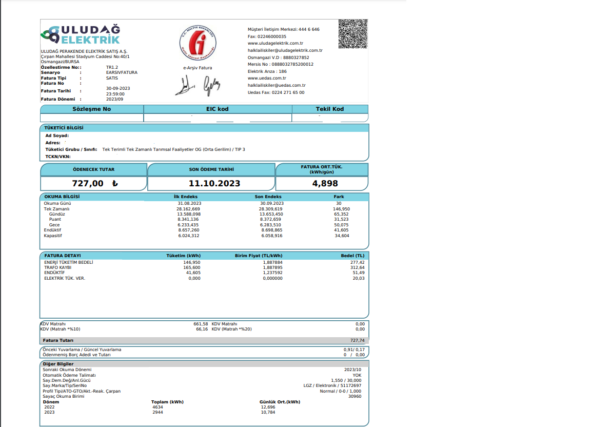

Öncelikle merhaba özel trafoyla tek terimli tek zamanli tarımsal faaliyetler og tip3 abonesiyiz. Her ay faturaya oranladigimizda yüksek miktarda trafo kaybi ödüyoruz. Eger yanlis hatirlamiyorsam16kw bakır bir trafomuz var bu ayki faturamiz
ENERJİ TÜKETİM BEDELİ
146,950kw tuketim 277,42Tl
TRAFO KAYBI
165,600 kw tuketim 312.64TL
ENDÜKTİF 41,605kw 51.49TL
ELEKTRİK TÜK. VER.20.03tTL
Yani 277TL elektrik tüketimine 312 TL trafo kaybım var bunu nasıl onleyebilirim veya azaltabilirim.
Özel bilgilerinizi maskeleyerek faturanızın görselini paylaşabilir misiniz?
Verdiğiniz bilgiler,fatura görselini görünce anlamlanacak. Trafo kaybı miktarını ancak trafoyu daha küçük bir trafo ile değiştirmek ile mümkündür. Size yeterli olan güç belirlenip, o değere yakın standart bir trafo gücü seçilebilir. Ama zaten trafo gücü uygun seçilmiş ise yapacak pek bir şey kalmıyor. Mümkün ise AG den abone olmak veya tüketimi artıracak komşu vs. Bulmak...

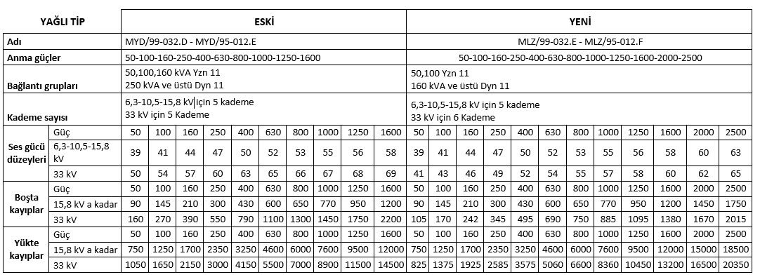

Trafo kaybı,aktif tüketimin % 3,5 u ola -
rak faturalanıyor olsa gerektir.Kulla-
nılmıyor ise, protokol tutulup,seksi-
yonerin indirilmesi gerekirdi. Madde 6 !

Fatura bu şekilde, sulamada kullanıldığından mevsime göre tüketimin arttığı ve azaldığı zamanlar oluyor

Yüzde 28 den ceza yemişsiniz, ilgili dağıtım şirketine başvurup trafonun enerjisini kestirebilirsiniz eğer tüketim olmayacaksa yada ihtiyaç yoksa burada uygulama böyle uzun süreli kullanımı olmayan aboneler dilekçe verip enerjiyi kestiriyorlar. Diğer türlü hiç yük olmasa bile trafoda enerji olduğu sürece yaklaşık yüzde 0,15 aktif yüzde 1 i kadar da reaktif tüketmeye devam eder yağlı trafolar.
Enerjili kalması zorunlu ise yük az ise ihtiyacı kadar sabit gurup kondansatör sorunu çözer.
