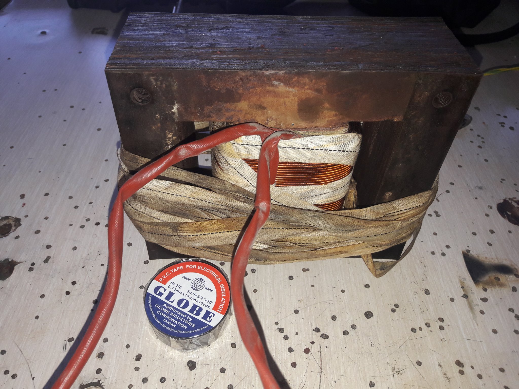

Herkese selam. Bu 1.5-2kVA arası güçte olduğunu düşündüğüm bu trafoya plastik karkas arıyorum. Ebatları 65x65x90 mm . Perakende satış yapan bir yer de bulamadım. Kendi imkanlarımla yapabileceğim bir öneriye de hayır demem. 50mm2 lik bir kabloyu 6 tur sarıp karkas kullanmak yerine bez şerit gibi bir şey koymuşlar. Ben bunu söktüm ve uygun ebatta bobin teliyle 36-24-12-0-12-24-36 şeklinde bir sekonder sarmak istiyorum. Çok sayıda çıkış olması ve sargıların düzgün görünmesi ve sabitlenmesi için bir çözüme ihtiyacım var yardımcı olursanız sevinirim İyi günler Herkese

Merhaba okulda denemelik mukavva üzerine yapmıştık, bulabilirseniz ısıya dayanıklı plastik tabaka elde edin - yanma gecikmeli, olmadı mukavvayı epoxi yle kaplarsınız sağlam iskelet olur. Sargılarınız düzgün ve sıkı olmalı, soktüğnüzde umarım dönüş yönüne ve sayıları not almışsınızdır. Kolay gelsin.

Hocam teşekkürler. Primer 220 olduğu için onu sökmedim zaten.50mm2 kablo ile 8 spir bir sekonder sarılı idi onu söktüm ve 2.5mm kesitinde bobinle 45-36-24-12-0-12-24-36-45 şeklinde hem simetrik hem de çok kademeli bir Universal trafo yapmak istiyorum kendime o yüzden karkas olursa daha düzgün ve sıkı sararım diye düşündüm
Trafo hesapları yapacaksınız, formülleri her yerde aynı, gerek burada gerek nette araştırın. İstediğiniz gerilimler hem simetrik için nüve yeterli gelmeyebilir, ben önceden bunların sargısı mevcuttu diye anladım. Kolay gelsin.
