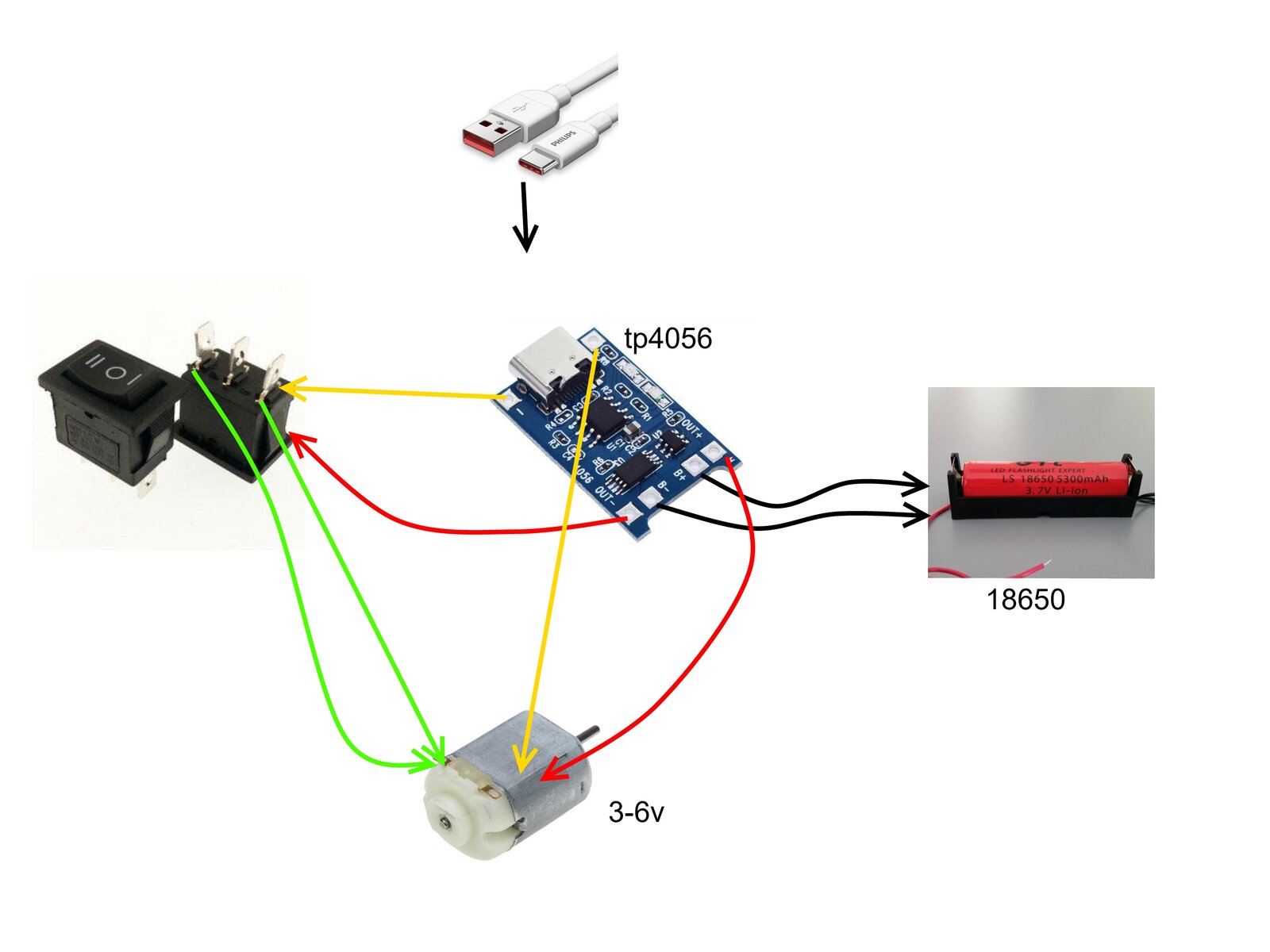

Bu şekilde motoru sıkıntısız kullanabilir miyim. Motoru istediğim zaman pil ile isteğim zaman direk fiş ile kullanmak istiyorum aynı zamanda da pili de çıkarmak istemiyorum hazırda şarjda sabit dursun istiyorum. tp4056 pil şarj ederken aynı anda yük de kullanılmaz diyor fakat typ-c girşinin yanından enerji alsam olur mu? Bu kısım yine pilden mi enerjisini alır.
güzel insan, motorun küçüğü, büyüğü olmaz. motor motordur. her kalkışta aşırı yük çeker (düz çalıştırmada arada sürücü filan yok sayıyorum) bu durumda şarj modülünüz, adaptörünüz, aradaki kartınız yeterli güçte değilse kurduğunuz sistem arıza verir. siz motorunuzu yine pil üzerinden çalıştırın besleme devresi de pilinizi beslesin. çünkü pilin direnci amperden çok daha yüksektir.
Çok teşekkürler, yazdıklarınız dikkate alarak yeni bir plan yapıp ona göre hareket edeceğim.
