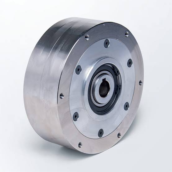

Vedat1909 Üye Katılım 24 May 2019 Mesajlar 1 Puanları 0 Yaş 45 24 May 2019 #1 Tozlu manyetik freni dc 0-24 volt vererek potans üzerinden kontrol edebilirmiyiz oransal karta ihtiyacım varmı Ekli dosyalar images.jpeg 19 KB · Görüntüleme: 150 Moderatör tarafında düzenlendi: 25 May 2019

mekatronixxx Üye Katılım 9 Tem 2012 Mesajlar 235 Puanları 1 Yaş 35 24 May 2019 #2 Bu arkadaşlar nispeten yüksek akım çektiği için özel karta ihtiyacın var. http://www.unityotomasyon.com.tr/3/gergi-kontrol-sistemleri.html adresinden ihtiyacına uygun olanı bulabilirsin.

zeybek Onursal Üye Onursal Üye Katılım 8 Şub 2007 Mesajlar 6,300 Puanları 3,507 Yaş 77 Konum İZMİR 24 May 2019 #3 http://isiturkrezistans.com.tr/reosta-potansiyometre.php https://rezistans.net/index.php manyetık frenın akımına göre buradan seçin/kendiniz birebir görüşerek sipariş edin. Son düzenleme: 24 May 2019
