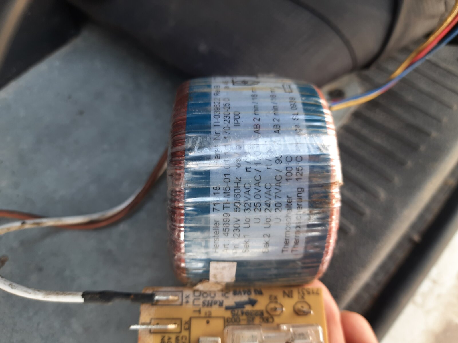

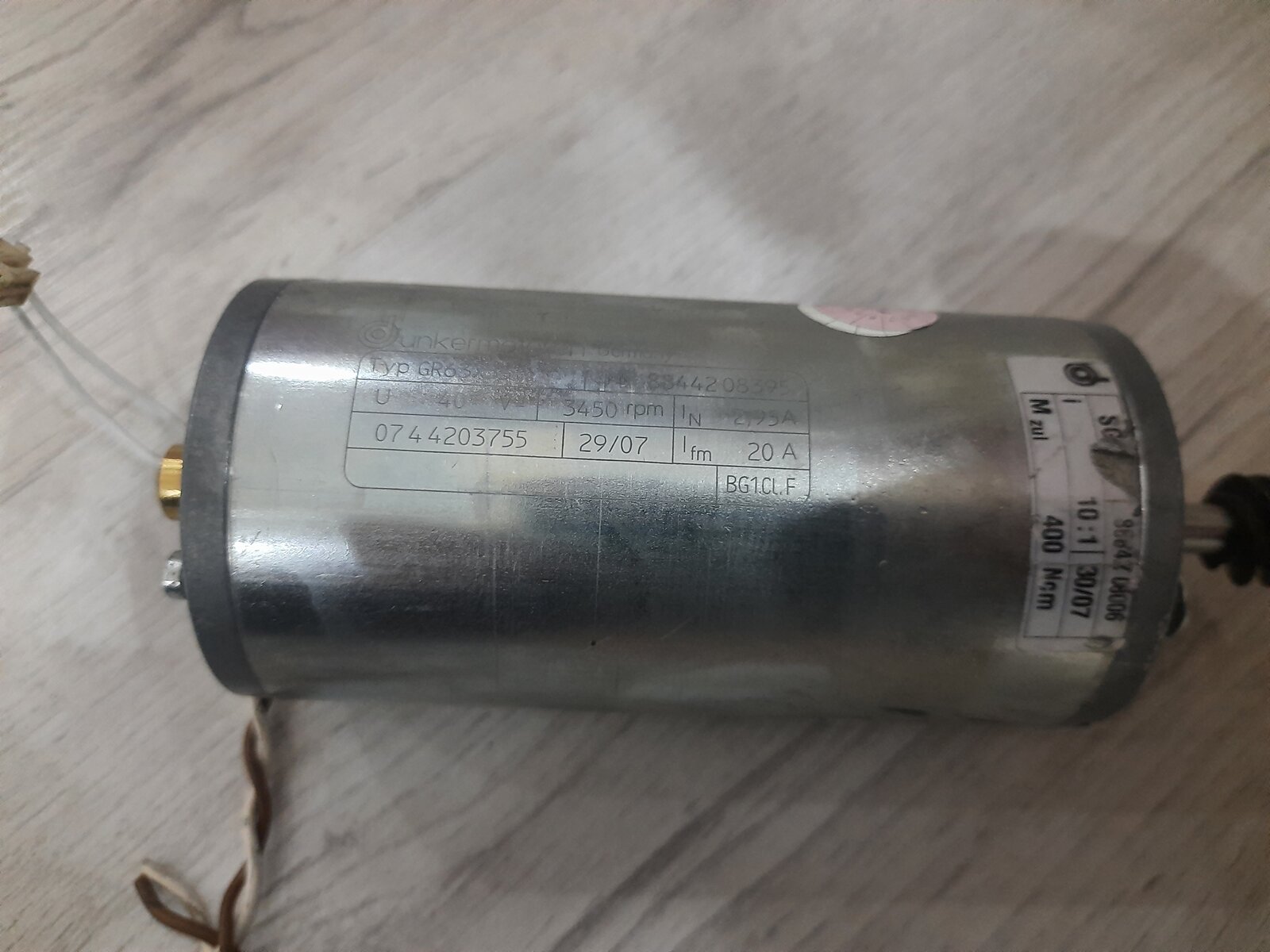

Merhaba, elimde dunkermotoren marka kaliteli iki motor var( 24v ve 40v olarak iki farklı voltajda) Bu motorların voltajı elimde bulunan 12v trafolardan yüksek olduğu için kullanamadım. Eklediğim fotoğraftaki trafoyu kullanıp kullanamayacağım hakkında bilgi almak istedim. Kullanabilirsem hangi elektronik parçalar gereklidir?
Birde bu trafolardan bir kaç tane temin etme imkanım var, eğer değerli trafolarsa temin etmek istiyorum, trafoya ne kadar ücret versem uygun olur?
Konu hakkında yardımcı olabilecek var mı? Trafonun amperi hakkında yardımlarınızı bekliyorum.

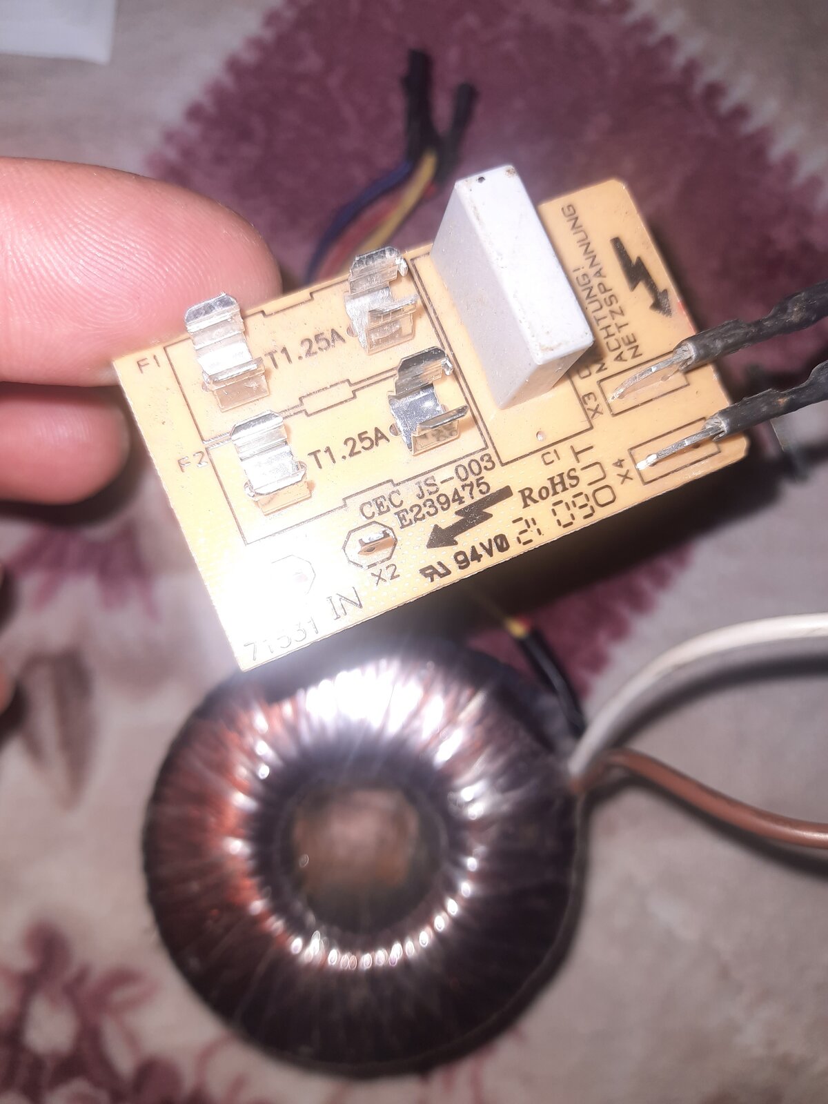

Şebeke ile trafo arasında eklediğim fotoğraftaki sigorta mevcut. Bu sigortaya bakarak, 1.25 amperden 0.25 düşüp kabaca 1a*220v= 220watt sonucu çıkarabilir miyiz?
Kabaca 100VA, en fazla 120 VA tahminim, kesin istersen gönder test edebilirim.
uçlardan biri boşta 32 volt 170VA yükte 25 volta düşüyor.
Yanına 2min/ 18 min yazılmış. herhalde 18 dakika içinde sadece 2 dakika bu yükte çalıştırılabiliyor.
diğerinde boşta 24 volt 90 VA yükte 20,7 volta düşüyor.Onunda yanına aynı süre değerleri yazılmış.
uzun süre çıkış verebileceği akım test edilmeli.
motorun üzerinde 2,95 amper yazıyor.
çalıştırır ama düşük devir ve tork alırsın.
maksimum çalışma akımı 20 amper.
Starta bu değere anlık ulaşabilir.
