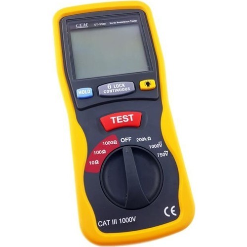

Bu ara çok lazım olmaya başlayan bir topraklama direnci ölçüm cihazı oldu biraz araştırma yaptıktan sonra fiyat olarak uygun olabileceğini düşündüğüm ama daha önce hiç kullanmadığım için de bir fikrimin olmadığı bir ölçü aleti cinsi oldu...
DT5300 olarak geçiyor. Sizce bu ürün benim topraklama ölçümü olarak fabrikalarda binalarda vs işimi standartlara göre doğru bir şekilde görür mü ?
Aslında pens tipi topraklama cihazı satın almak isterdim ama malum fiyatı çok babacan. Onu alacağım para ile hem bu linkteki cihazı hem de hidrolik pabuç sıkma pensesini satın alabiliyorum :) Sadece daha önce hiç kullanmadığım için burada bilgisine ve tecrübesine güvendiğim ustalarıma bir sorayım istedim.

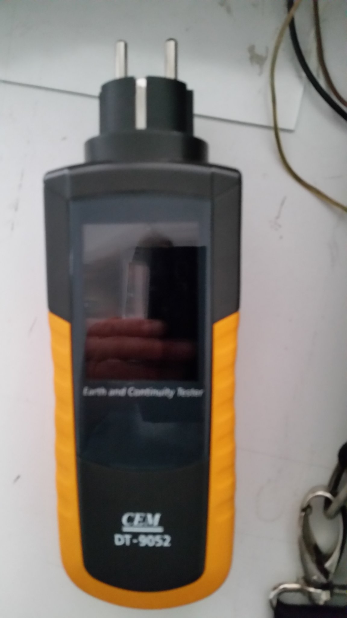

Uygun bir marka.Ancak,bununla ölçü yap-
mak için çubuk çakmak gerekir.Bu,heryerde
mümkün olmayabiliyor.Bunun yerine ekledi-
ğim,pratik kullanım için daha uygun olabilir.
Ölçüm mantıkları aynı gibi olmasına rağmen
bu ölçü aletinin gösterdiği değer topraklama
direnci + işletme topraklaması değeridir.Ge-
nelde,işletme topraklama değeri küçük oldu-
ğu için,ölçü aletinin gösterdiği değere,top-
raklama değeri olarak itibar edilebilir.Ekle-
diğim ölçü aleti,pirizden ölçüm yapan tiptir.
