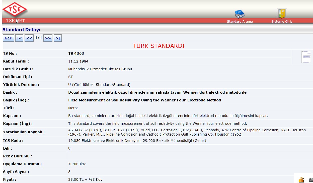

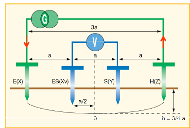

Arkadaşlar,
Wenner Metotunda göz önüne alınan toprak tabakasında doğru bir çizgi üzerinde a (m) eşit
uzaklıkta 4 adet kısa topraklama kazığı aşağı yukarı a/3 derinliğine çakılır.Sırasıyla topraklama ölçü köprüsünün 4 klemensine bağlanır. Bir çok yerde a = 0,5 m ve a = 1 m olacak şekilde ölçüler yapılır.
Özgül toprak direnci a derinliğe kadar olan toprağın ortalama değeri olarak geçerlidir. Topraklayıcının döşenme derinliğine tekabül eden a uzaklığı değiştirilerek elde edilen ölçüler vasıtasıyla en uygun özgül toprak dirençleri elde edilir.
Ölçüm cihazının T ucundan 100-150 Hz akımı toprağa gönderilir.Bu akım olarak YT noktasından geri döner ve S1 ve S2 uçlarında bir potansiyel farkı oluşur. Gerilim-Akım oranı W cinsinden cihazdan okunur.
