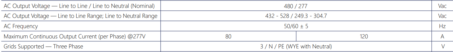

Merhaba, 100kW inverterin datasheet'i yukarıdaki gibi(sağ sütun). 3 kutuplu tmş kullanılacak 200A'lik tmş koymuş yüklenici firma. Maksimum çıkış amperi 120 amper yazıyor. 200A'lik tmş bana faza geldi. Ayrıca 100000/400/1,732 hesabını yaptığımda 151A çıkıyor. 160A daha doğru seçim olmaz mıydı?

merhaba çıkış amperi maksimum 120a değil. çıkış voltajı faz faz 480 faz nötr 277 v olursa maksimum 120 amper olabilir demek istiyor. 160 amper tmş %100 çalışmayacaksanız yeterli, %100 çalışacak ve de güvenli bölgede kalmak istiyorsanız 200 amper doğru seçim olur.
