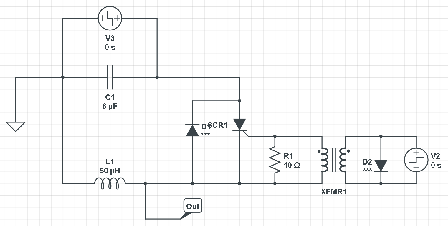

Merhaba arkadaşlar elimde bir devre şematiği var ancak bu şematiği simüle ettiğimde beklenen sonucu vermiyor. Amacım 50 ohm direnç üzerinde sönümlenen sine dalgası elde etmek (underdamped sine).
Analizim şu şekilde. Devrede tiristör V2 pulse ile kontrol ediliyor. Tiristör kapalıyken C1 kondansatörü V3 üzerinden şarj oluyor ve V2 pulse vermeden önce V3 kapanıyor. Şarj olmuş C1 kondansatörü V2 pulse vermesiyle L1 ile arasında osilasyon gerçekleştiriyor. En azından benim beklediğim çalışma şekli bu olmalı. Ortaya çıkan sorunlar şu şekilde:
1) V2 ile pulse vermememe rağmen tiristör iletime geçiyor ve belirli bir osilasyon oluyor. Sebebini anlayamadım.
2) Ve eğer asıl sürmek istediğim 50ohm direnci out toprak arasına bağlarsam osilasyon neredeyse hiç gerçekleşmiyor.
Bu sorunları nasıl çözebilirim. Önerilerinizi bekliyorum. Teşekkürler
Daha iyi bir yöntem önerebilecek varsa deneyebilirim. ( Mosfet ile anahtarlama yapmamamın sebebi sinyalde bozulmalar olabilir diye düşünüyorum.)
Not : devre daha önceden çalışıyormuş.

50 ohm şimdilik hiç bağlamadım ama bağlamayı düşündüğüm yer out ile toprak arası. Şu anda direnç olmadan dahi sorun yaşıyorum bu devre ile. Kullandığım devre çizim programında voltajlar ile ilgili detay belirtemedim. Ancak V2 yalnızca tiristör kontrol etmek amacıyla 5v bir pulse. V3 ise kondansatörü doldurmak için kullandığım yine aynı şekilde bir pulse kaynağı şu şekilde düşünülebilir:
V2: periyot 1ms band width 100us ilk pulse atmadan önce geçen süre 600us
V3: periyot 1ms band width 500us
Önce trafoyu devreden ayır seri bir direnc ile tristörü sür. Mesela 50 ohm. Çalıştığından emin olunca pulse trafosunu eklersin. Ayrıca indüktöre paralel ters yönde diyot bağlamaktan fayda var.
Soruda belirttiğim şekilde trafoya pulse verip vermemem farketmeksizin sine dalga alıyorum out ucundan.
Simülasyonda sorun olabilir mi sizce. Çünkü base ucuna herhangi bir sinyal yollamıyorum yinede underdamped sine sinyali almaktayım. Bu sorunu halletmiş olsam dahi out ucu ile toprak arasına bir 50 ohm direnç bağlayıp bu ringingi 50 ohm üzerinde görmek istiyorum. ancak 50ohm bağladığım zaman kısa sürede sönümleniyor.
Rezoans devrelerinde akım sınırlıdır. Akacak akım kapasitörün sığasına doğrudan orantılıdır. Tristörler ise belirli bir akım gerektirir iletime geçebilmeleri için. Bahsi geçen seri rezonans kapasitörünün sığası , indüktör üzerinden sınırlı miktarda akım akıtmakta. Bu akım miktarı da tristörün iletimde kalması için yeterli olmayacaktır anladığım kadarıyla. Bu sebeple muhtemelen paylaşmadığınız(!) damped sinüs sinyaliniz çok kısa süreli ve çabuk sönümleniyor. Akımın yetersiz olmasından dolayı devreye bağladığınız 50 ohm dirençten sonra ,çıkışta sinyal gözlemleyemiyorsunuz. Kaldı ki uç gerilimi azaldıkça tristör üzerinde daha çok gerilim kaybı oluşur. Zaten yeterli olmayan akım ve gerilime daha çok tuz biber oluyor anlayacağınız.

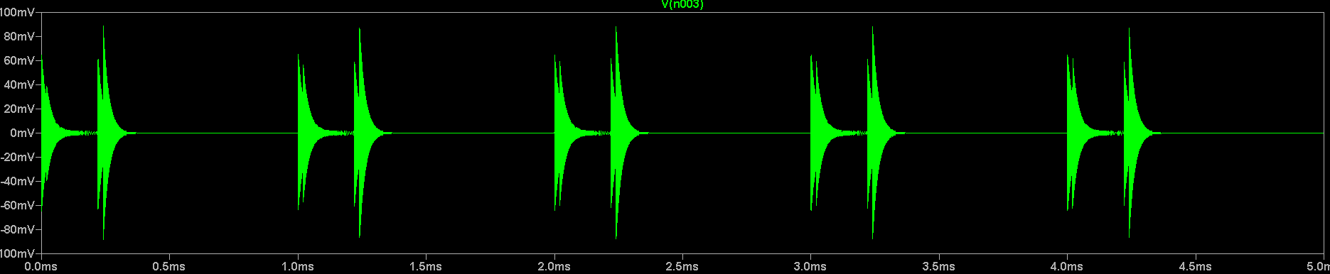

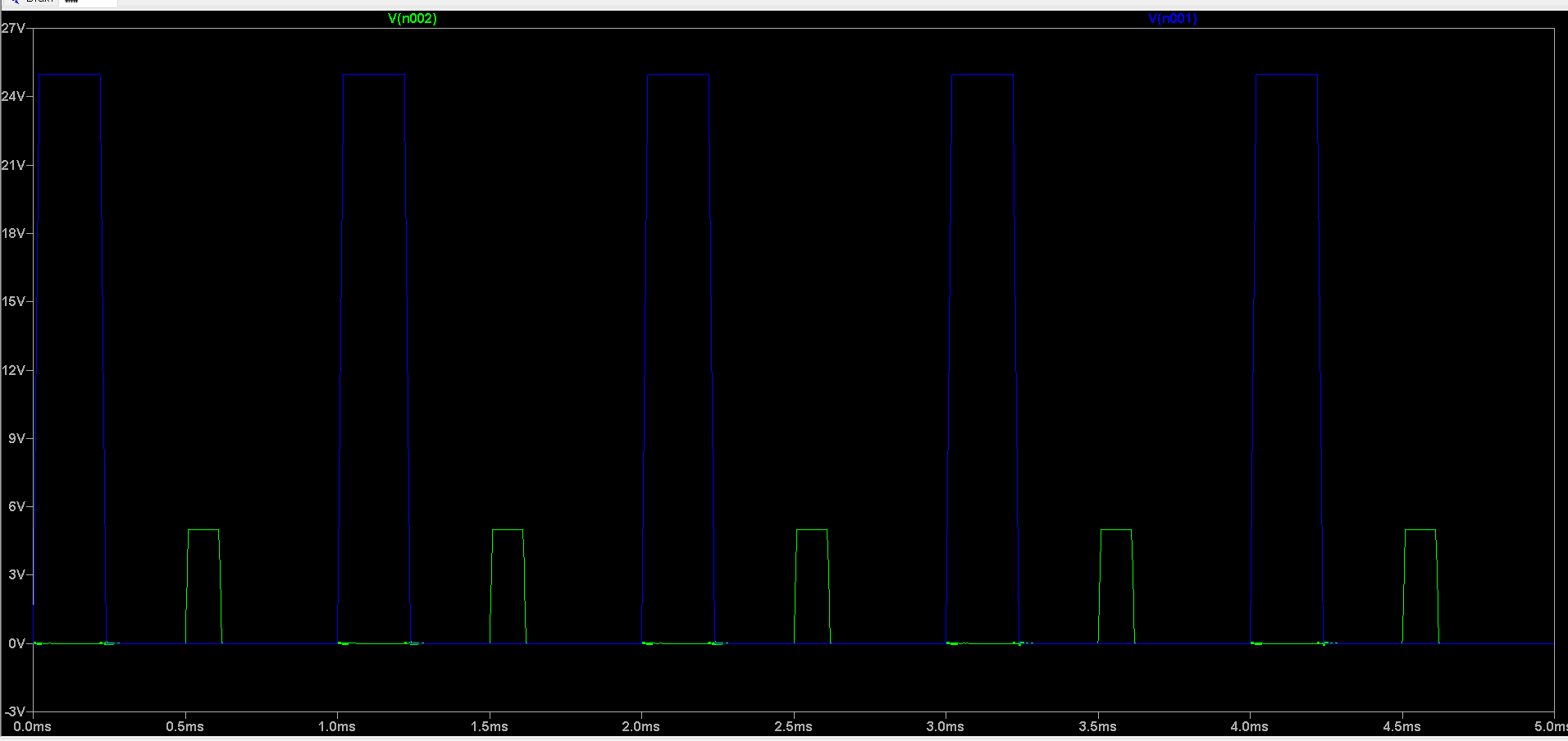

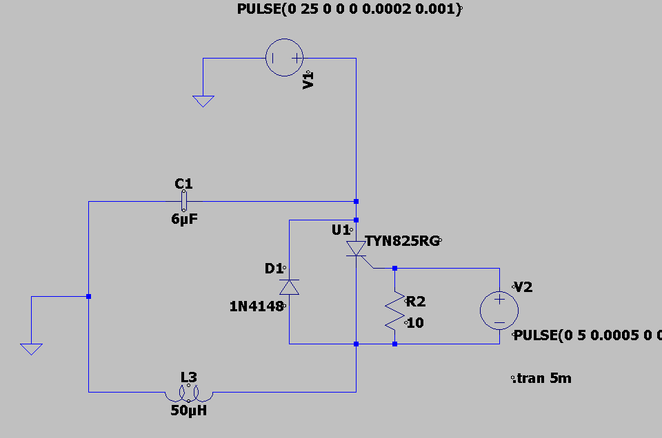

Tekrar merhabalar. LTSpice kullanarak güncelleme yapıyorum. Kurduğum devrenin yapmasını istediğim şeyi basitçe tekrar anlatmak istiyorum. Basit bir underdamped sinyal simüle etmek istiyorum. V1 ile verdiğim pulse kondansatörü şarj edecek daha sonra V2 ile tiristör aktif olup indüktör ile rezonans yapılması sağlanacak ve bu şekilde devam etmesini bekliyorum.
Burada mavi sinyal V1 yeşil sinyal V2 ancak elde ettiğim response şu şekilde ve V2'nin herhangi bir etkisi olmuyor gibi gözüküyor :
Burada gördüğünüz gibi mV seviyesinde ve ilginç bir dalgalanma elde ediyorum.
devre şematiğim :
Okuduğunuz için teşekkürler. Her türlü fikrinizi bekliyorum. İyi çalışmalar.
asc ve tristör dosyalarınıda eklermisin.
V1 c6 yı şarz ediyor sonra deşarz ediyor. Tristör ateşlendiğinde v1 gerilimi sıfır volt.
v1 den sonra bir diyot bağla deşarz etmesin.
tristör gerilim ile deil akımla sürülür. v2 den sonra seri 10-20 ohm bağla.
