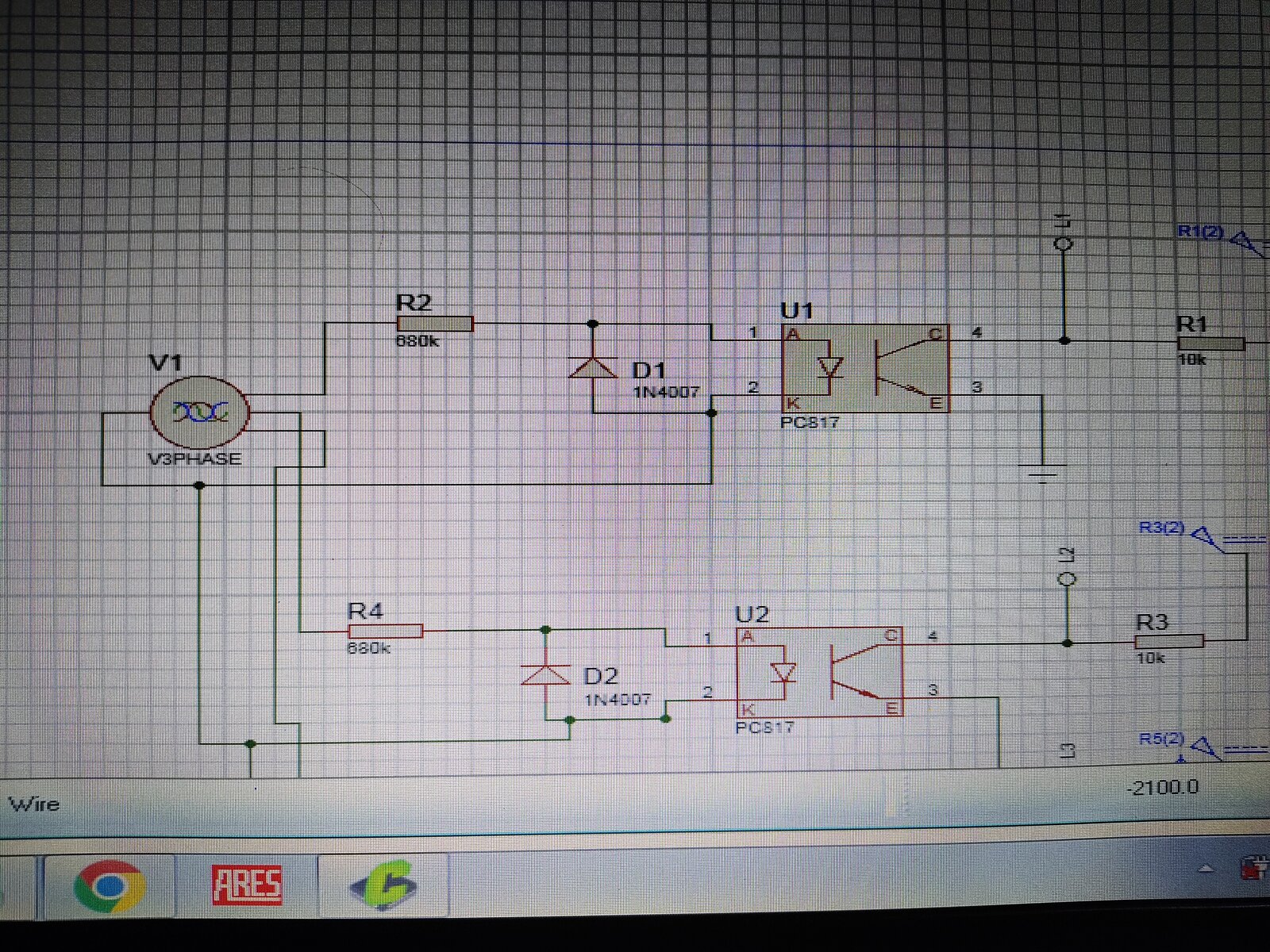

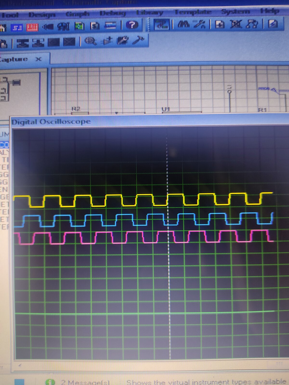

Arkadaşlar selamın aleyküm. Ben faz sırası kontrol edip LCD ekrana yazdırmak istiyorum. Fakat işin içinden çıkamadım. Referans fazın(e0) ardından 6.66ms gecikme ekleyip (E1) lojik 1 olursa yani 5v pals gelirse faz sırası doğru. (E2) 1 olursa LCD ye faz sırası yanlış yazdırmak istiyorum. Ccs c ile. Yani referans e0 delay_ms 6.66 E1 ve E2 sıralamasında olması lazım doğru sıranın. İşlemcim 16f877a Yardımlarınız için şimdiden teşekkürler
peki süre 6.66ms den fazla veya az olursa bir önemi var mı? Yada her iki sinyalde gelmezse ne olacak? Eğer bunların bir önemi yoksa üç tane harici kesmeyle bu sinyallerin sırasını izleyebilirsin. Örneğin referans geldiğinde değişkeni 1 yaparsın e1 geldiğinde bir artırırsın e2 geldiğinde bir azaltırsın. sonsuz döngüyle bu değişkenin değerini sürekli kontrol edersin 1 veya 2 ise faz sırası doğru 0 ise yanlış yazdırırsın.
Şimdi referans aldığım girşten sonra lojik 1 verebilen tek opto doğru olan 2.ci fazdan gelen sinyaldir. Fazlar arası 120° açı olduğundan 6.66 MS arayla ilgili pinler lojik 1 oluyor. Sıralama için e0 referans olduğunda E1 i takip edeceğiz. E0 dan sonra 6.66 MS sonra E1 lojik 1 olursa sıra doğru. Yok e0dan sonra E2 lojik bir olursa sıra yanlış yazacak LCD de . Yani sıramız input pin_e0==1 delay_ms 6.66 input pin_e1==1 faz sırası doğru.. else yanlış

Anladığım kadarıyla faz koruma devresi yapmaya çalışıyorsun ama 6.66 sabit bir sayı değildir. 50hz in 3 faza yayılmış hali olarak bu sayıyı bulursun ama 1/150 tam sonucu olan bir işlem değildir. Yani devre en başta güzel çalışırken zamanla kaymaya başlayacaktır. Yapman gereken en güzel şey az önce söylediğim gibi harici kesmeler kullanarak gelen sinyalleri dinlemektir. Süreden bağımsız olarak. Birazcık programlama mantığıyla çözebilirsin bunu.
Yani amacım devreye bağladığım çeşitli fonksiyonlar ile durdurma yön değiştirme sabit test hareketleri için stabil dönüş yönü. Bağlantı yapıldığında r-s-t bağlı olmasını istiyorum. Bunu da ekranda kullanıcının görmesini istiyorum. Bahsettiğiniz faz korumayı örnek kodla açıklayabilir misiniz

Hocam ne kusuru yardımların için teşekkür ederim. Uğraşıp cevap vermişsin. Lakin kodlar benim yaptırmak istediğime uygun durmuyor. Benim yaptırmak istediğim şey ilgili portlar (e0.e1.e2) e0=1 delay 6.66ms E1=1 &E2=0 ise faz sırası doğru değilse yanlış yazdırmak.
