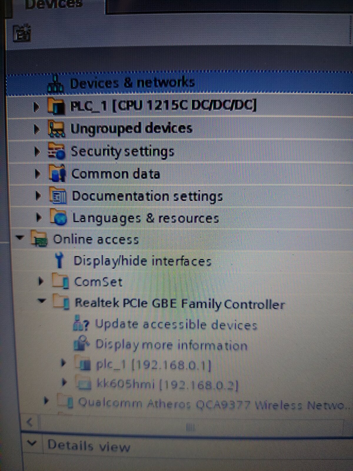

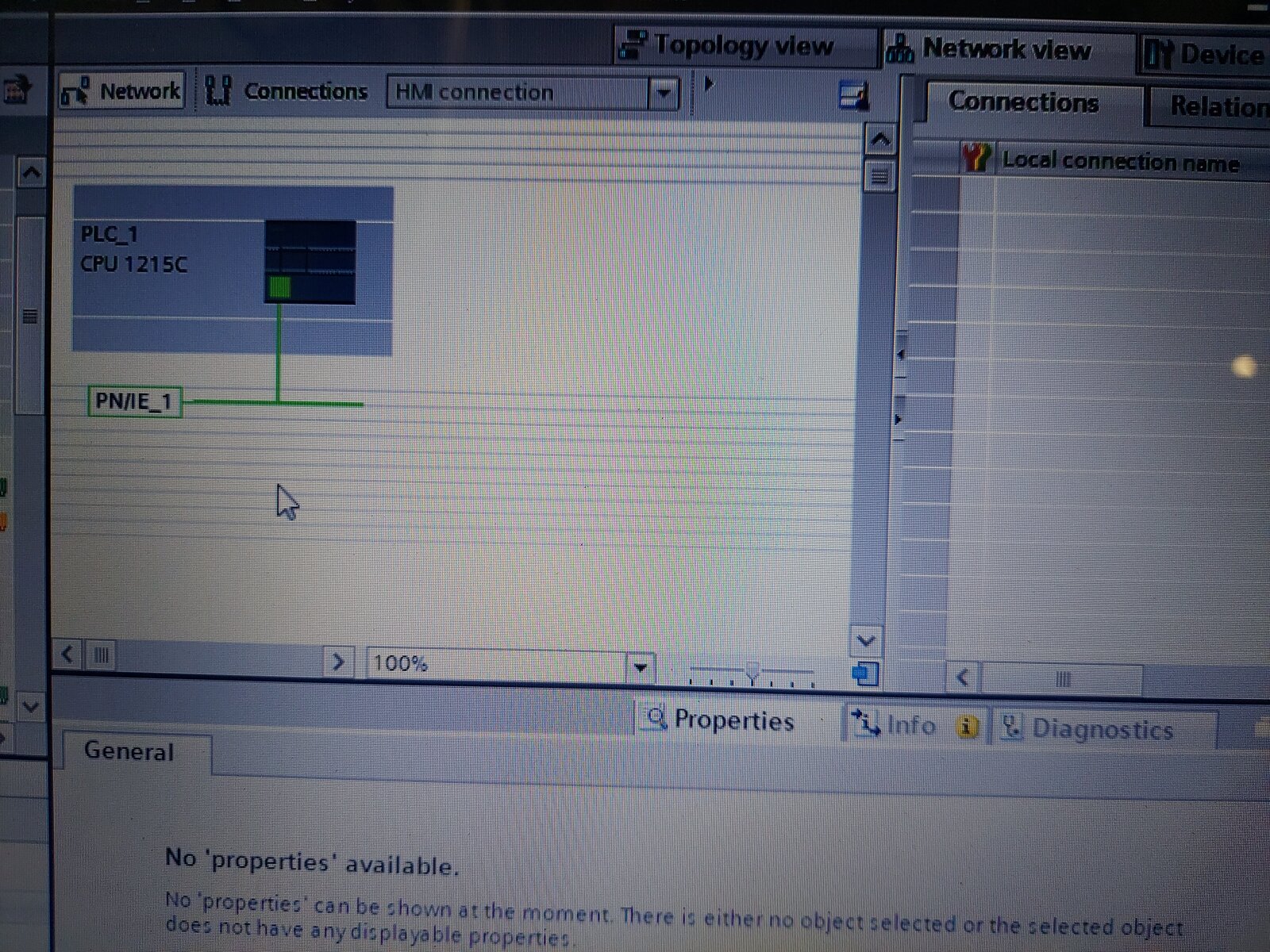

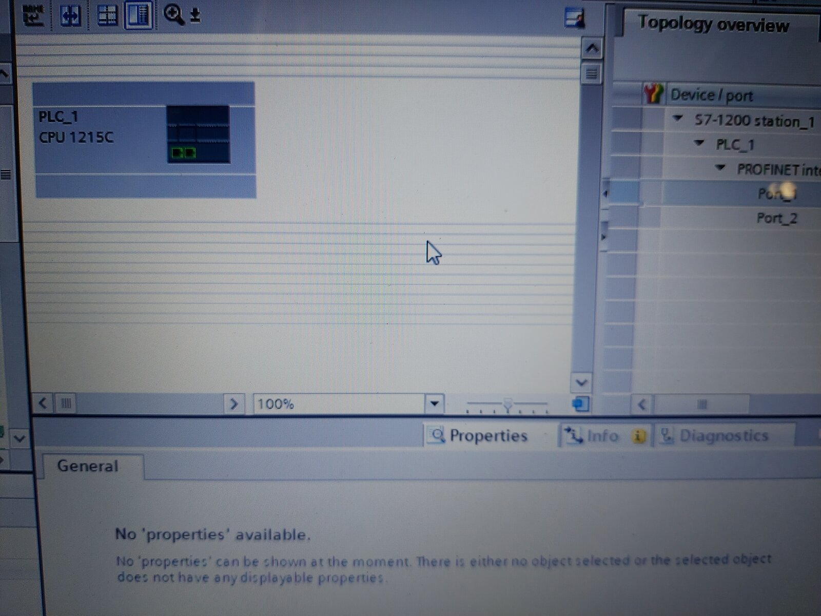

Tiaportal V15.1 uygulaması kullanıyorum.
Daha önce yazılmış program üzerinde değişiklik yapmak ve farklı ip atamak istiyorum.
Sistemde plc görünüyor müdahale edebiliyorum.
HMI görünüyor ama sadece device olarak, programı vs. görünmüyor. TOPOLOGY de nasıl görünür kılar ve IP adresini değiştirebilirim.

Gerçek anlamda topolojinizde kaç adet device var, projeyi ne mi geliştirmeye başladınız, yoksa halihazırda çalışan bir uygulama mı ?
Sadece PLC görünüyor ama topologyde bağlı bir hmi da var fakat görünmüyor. Hazır bir proje üzerinde değişiklik yapmak istemiştim.
HMI Projesi var mı elinizde ? Var ise manuel bir şekilde ilave edebilirsiniz.
HMI projesi var başka bir bilgisayarda. Onu ayrıca ekleyebiliyormuyuz.
Simatic panel ise tabiki ekleyebilirsin.
