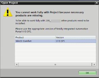

Merhaba arkadaşlar.
Elimde Tia v13 sp1 de yazılmış bir program var ve hmı i wincc v13 comfort sp1 de yazılmış. Fakat şuan elimde tia v13 sp2 - wincc comfort v13 sp2 var sp1 i bulamıyorum. Projeyi açabiliyorum ama hmı dosyalarına erişemiyorum. Sorunu nasıl çözerim? yardımcı olur musunuz acaba?
wincc pro v13 sp2 yükledim. o şekilde açıldı. yanıt için teşekkürler

Ekli dosyayı görüntüle 84380
Tia portal v13 sp1 upgrade 4 var elimde işini görürse
merhaba aynı problem bende de mevcut elinde sp1 wincc pro ve tia olan varsa benimle de paylasabilri mi ?
