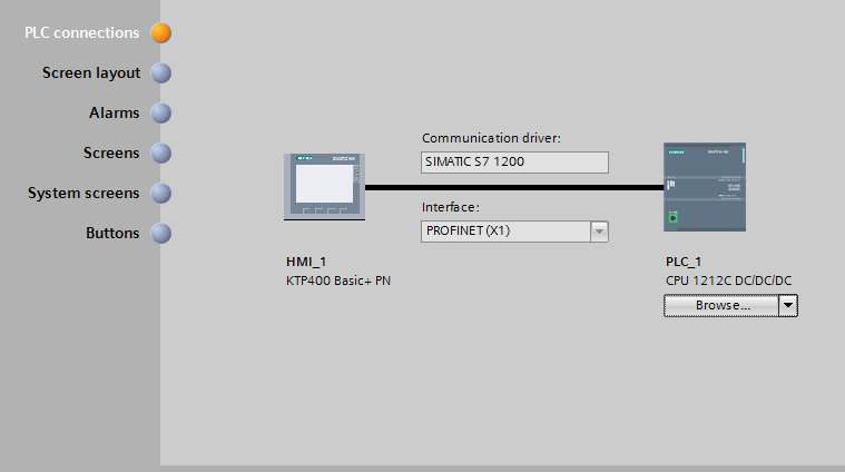

Yukarıdaki programlar yüklü olasına rağmen PLC-HMI bağlantısını yapamıyorum. simüle ettiğimde plc de değer gelmiyor. Nedeni nedir ?
Sorunu daha detaylı anlatabilir misin? Neler yaptın, hangi noktada haberleşemiyorsun.

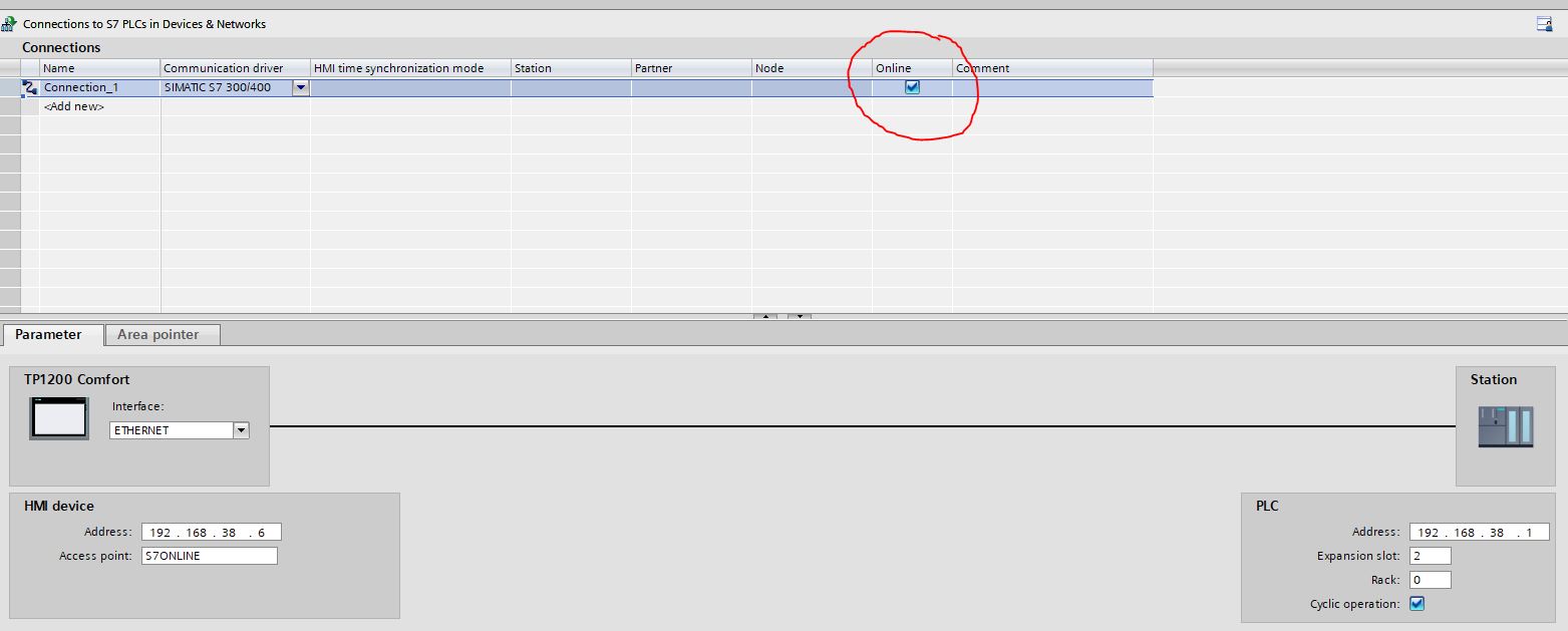

Şöyle ki çok basit bir buton ve lamba koyuyorum hata vermiyor. Simüle ediyorum ekran geliyor fakat butona bastığımda plc den veri almıyor.
56074
Şu kısımda ardaki bağlantının turuncu olması gerekirken siyah oluyor.

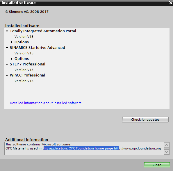

Tia Portalı yüklerken mi bir problem olmuş olabilir???
başka bir Hmi seçtiğinizdede aynı hata geliyor mu
1. dosyayı indirirken 3 adet dosya dv1 dv2 ve dvd3 şeklinde hepsini indirin ve kurun.
2.
TIA15'i kapatın.
3:C: \ Program Files \ Siemens \ Automation \ Portal V15 \ Win32 \ SmartSimulator klasörüne gidin.
4:Toplu iş dosyası HmiSRTRegister_reg dosyası için yönetici olarak çalıştır (Sağ tıkla ve yönetici olarak çalıştır)
5:HmiSRTRegister_reg , sırasıyla HmiSRTreg ve HmiSRTreg_Vxx olmak üzere 2 kayıt defteri dosyası üretecek
6:Run HmiSRTreg, HmiSRTreg_Vxx kayıt dosyaları, bu kayıt dosyaları kayıt simülasyon yolları kaydedecektir.
bunları bir deneyin
Ekli dosyayı görüntüle 56074
10 kere kurdum problemi cozemedim v14 15 16 hepsini denedim sonuc ayni haberlesmiyor .siz yapabildiniz mi aylardir sorunsuzdu bi guncelleme yaptim sonrasi bu sekil. Kac kez kurdum durum ayni
